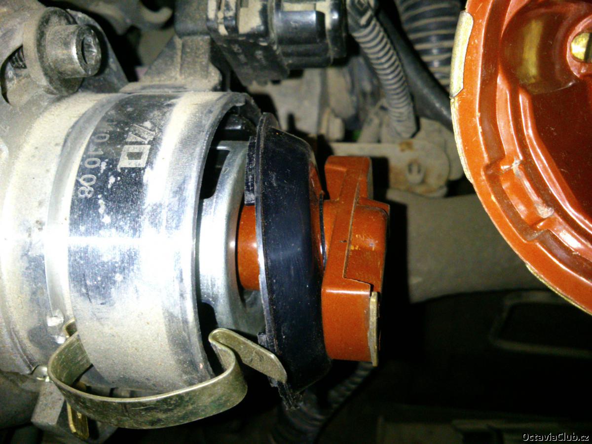

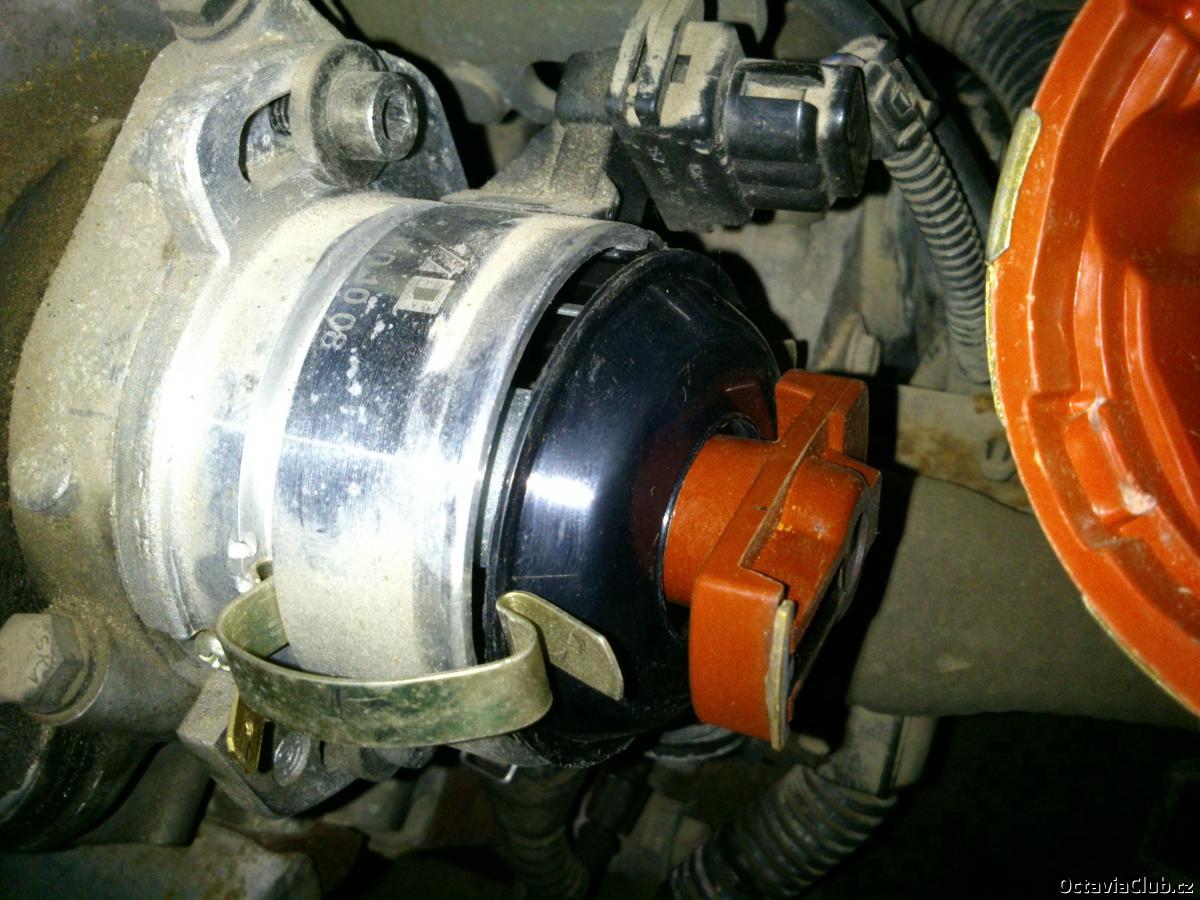

  1. dnes som dal dole veko a možno som zistil príčinu .. ten čierny plastový kryt rozdeľovača nedrží a má vôľu (prikladám aj fotku). Môžem ten čierny plast vybrať ? načo tam vlastne je ? ešte som skontroloval vôľu palca..zaujímavé, ale nemá žiadnu vôľu :D

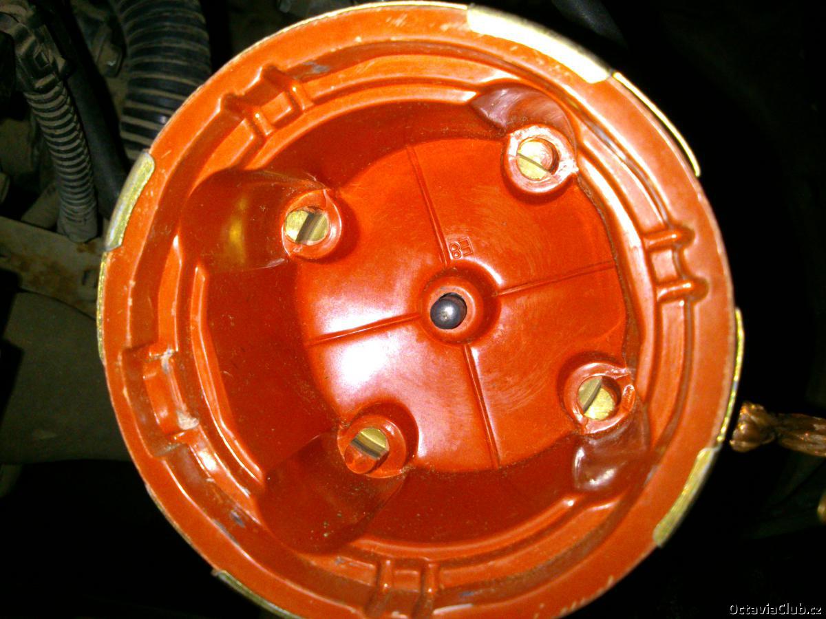

  2. jj presne :D .. dal som dole len viko rozdeľovača, ale zdalo sa mi všetko OK...ale skúsim ešte raz pozrieť a dám vedieť.. ináč celý rozdeľovač sa trochu bojím dávať dole, aby som nerozladil predstih nejak.. ale zaujímavé, že po chvíli ten zvuk prestane, stačí aby sa trošku zohrial motor a už je ticho :D napríklad..po studenom štarte prejdem cca 0,5 - 1 km a je kľud..
