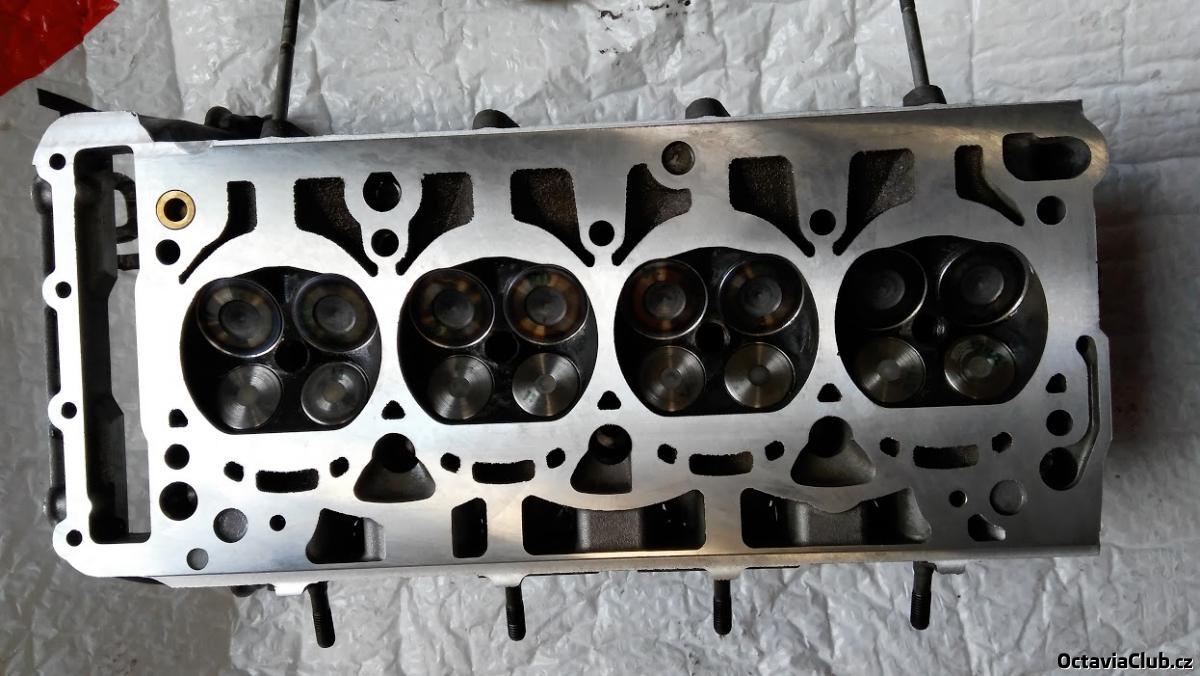

  1. tady nastava problem že pokud hlava jede například bez oleje tak nevydrži žádnou záruku a poměr kvalita x cena x garance je uplně k ničemu ..

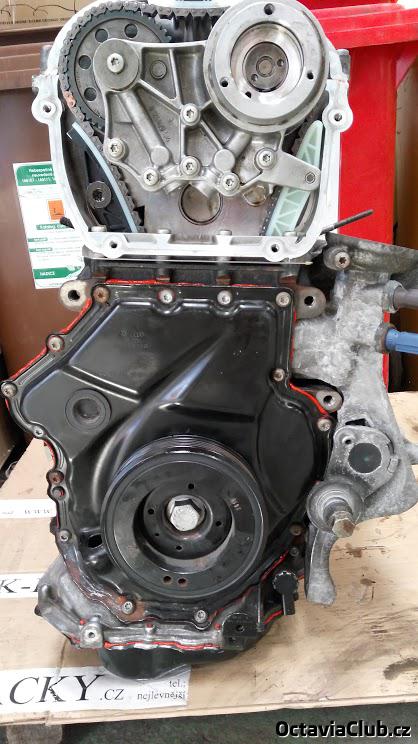

  4. myslím že v tom líta škodovka a potichu vše nahrazuje.zde uváděné pisty na 21 čep už ofiko škoda nenabízí a nahradila je 23 čepem a jinyma stírakama. nastava problem že zde avizovaná sada 06H107065BK pořád použivá stare DSF kroužky.takže dojde jen k vymezení vule na pístu.asi nejlevnější varianta opravy. novy píst DL ( bohužel s 23mm čepem) už má ale SLF stírací kroužek ktery zatim není samostatně k dispozici čož za nějakou chvilku už zase nebude pravda a pujde koupit. pokud tedy montuješ jen origo nabízene díly tak jsi v pasti a je to takříkajic pade na pade ..

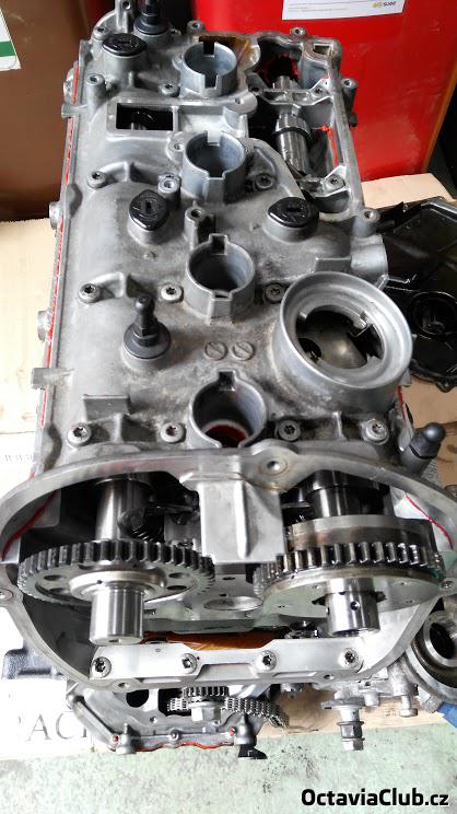

  15. problém to určitě nebude "ale" .. jak píše Fido neoriginál v určitych partii rozhodně ne. každé auto je jiné a u každého je potřeba se domluvit zvlášt. maly přiklad z posledního.byly dělány rozvody.OK takže zakazník je nebude shanět.po rozdělání se zjistilo že je tam stary řetěz.bude se davat novy.poběží znova zakazník s řetězem? nechci dělat problémy a naschvál prudit abych to stížil ale tim se cele slevy vytracejí a ne každy uživatel je schopen předem posoudit co a jak. moc se to řeší ;-)
  16. tak alespon krátce. Nejem internetovy prodejci dílu.cena je cca běžna u prodejcu dílu. http://www.autokelly.cz/Product/GR-PA1071/8560442/39849642;39850140;7;5116;148658;33124402;32964547;32074800 Odkaz na škoda díly je hezkýj ale jak je videt položka není skladem a hned taky nejsou vidět poplatky za dopravu.O případných problémech reklamace se snad rozepisovat nemusím.Proto jsme nakloněni po domluvě montovat díly zákazníka. Taky nikdo po nás nemuže chtít "lovit" nejlevnější ceny po internetu natož v zahraničí ;-) originál pumpa na internetu za tu cenu je lež.Škoda nenabízí pumpu samostatně ale jen jako celek a to za cca 5000.- http://www.cc-autodily.cz/cerpadlo-vodni-octav-2-3_3 Bohužel většinou na slovensku dochází k těmto omylum.Stejně tak jako u rozvodového řetězu ktery byl před naší opravou sice vyměněn za stary nemodifikovaný typ u kterého dochází k většímu opotřebení a jeho dřívější výměně ...
