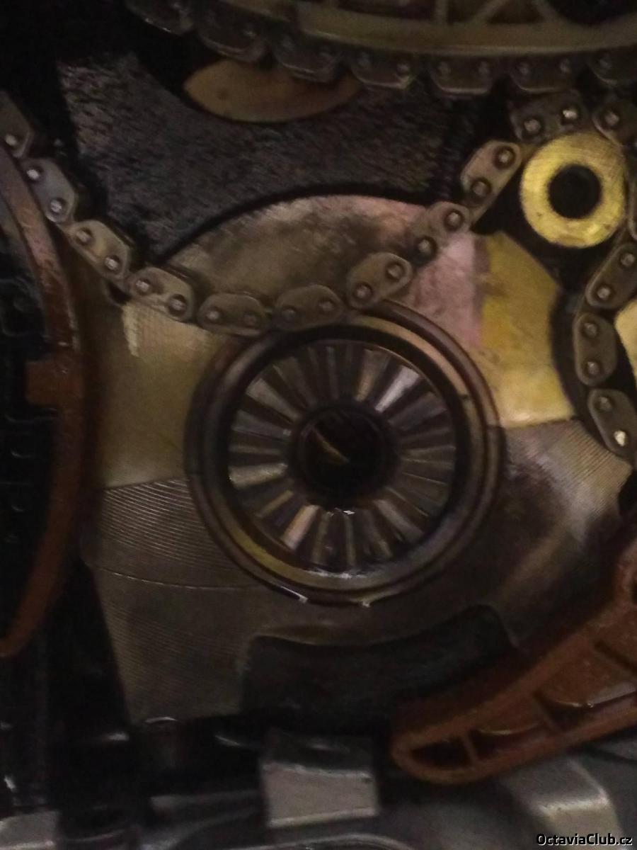

  1. to aby jsem kazdou vymenu oleje meril blok 93 a koukal na krytku na retezu :DDjeste to snim prodiskutuju
  2. mechos rikal ze s timhle materialem nema problem ze uz jich namontoval dost a zadny se zatim nepotkalo...:DDD teda pokud vsem utahnul remenici..:DDDDD no nestras me uz kamarade....snad si nedovoli dat do auta shit aby se to zase vysralo,vzdyt to neni par korun takovej potkan....ty sady na tom ebay jso fakt solidni na pohled je tam vse :DDDDD
  3. rozebiral nejakou krabici kde byli vsechyn listy retezy plus kolecko riakal ze to bere od autocora tu znacku nevim ale cina to nebyla copak to tamani vyrabi takove sofostikovane veci?Sam me rikal ze od autokelly by si nekoupil ani destilovano vodu...ze tohle je prej cajk....engineteam se to myslim jmenovalo Jinak kdyz to povoloval ten sroub od remenice byl volny mam pocit ze to spis zapomel utahnout,pac kdyz jsem si auto bral tak fakt slo normalne,,,,nevyjadroval se k tomu ,ale mam pocit ze to zapomel ani se nedivim za tu dobu co jsem tam byl mu telefonovalo asi 15 lidi...to se neda delat takova prace,s telefonem na uchu :))))))

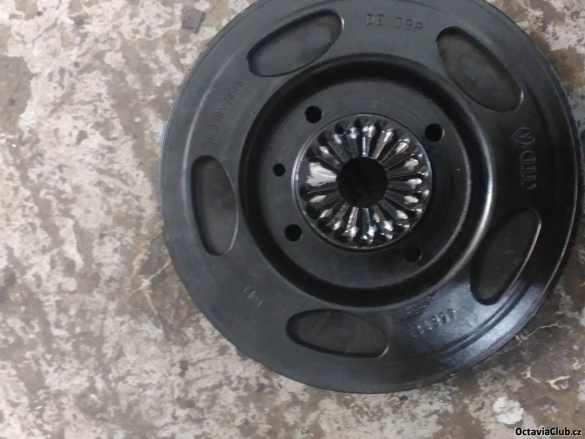

  4. ty drazky na klice byli cajk ono nakonec i ten stromecek na kolecku neni moc ponicenej,jen ta remenice

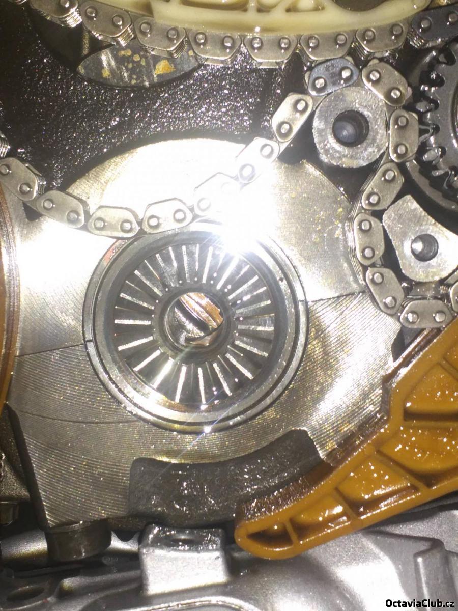

  5. takze kolecka jsem vyfotil plus nejake dlasi fotky mechos prej proc to fotim a byl vohrnutej...:)kolecko dal nove rozbalil kvuli tomu nove rozvody ktere ma v tydnu delat... :) vse nastaveno jak mam jen se ceka na tu remenici neni skladem.....Jo a diky za vcasnou reakci a vysvetlivky vcetne fotek,takhle pripravenej uz se clovek nemuze nechat vojebat...dik
  6. jj diky za vysvetleni,kdyz jsem s nim diskutoval proc se to stalo rikal,ze kdyz auto dodelal kontroloval blok 93 a vse bylo v pohode,navic auto slo fakt tise kdyz jsem si ho prebiral...o tom stromecku prej vi sice nema aretani pripravek...na tu kliku ale dava si na to pozor.... jidine co rikal je ze to asi malo dotahnul....prej se muzu te opravy zucastnit pokud chci to me zase prijde fer....
