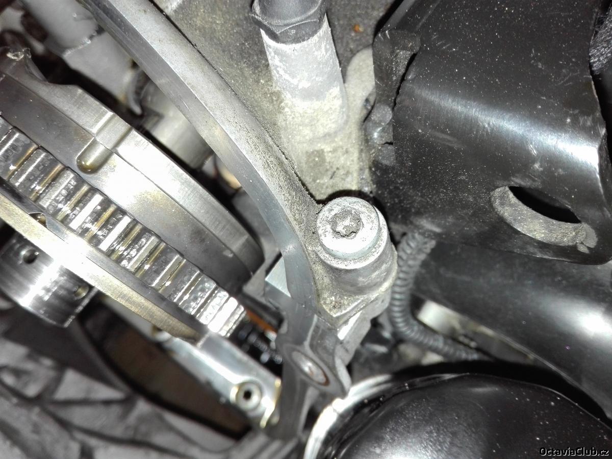

  1. Včera jsem prolézal naše CDAAčko a našel jsem naprosto totožně "vynechaný" šroubek, viz příspěvek p2p, žeby stejný mekanik?

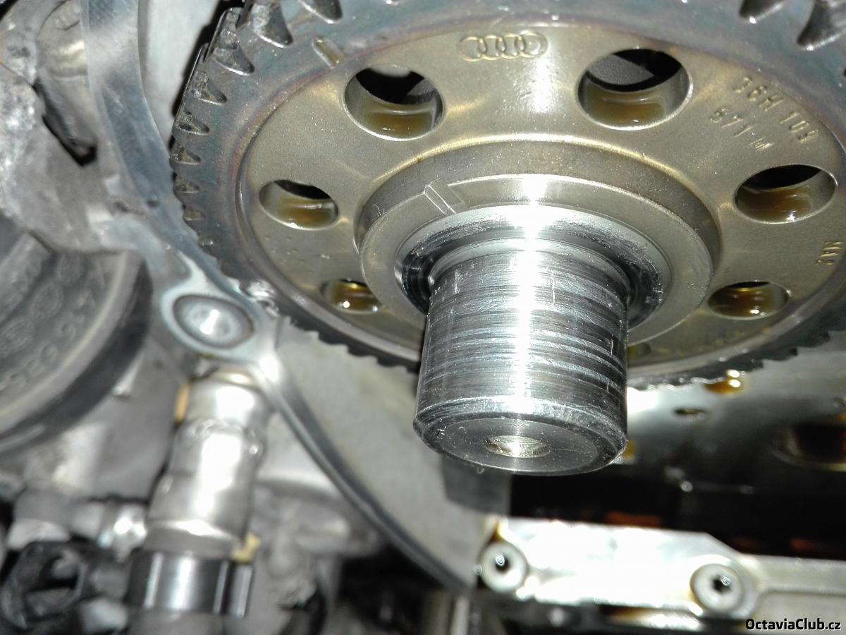

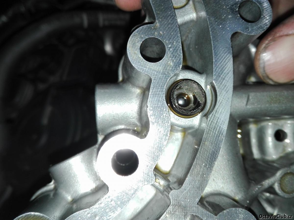

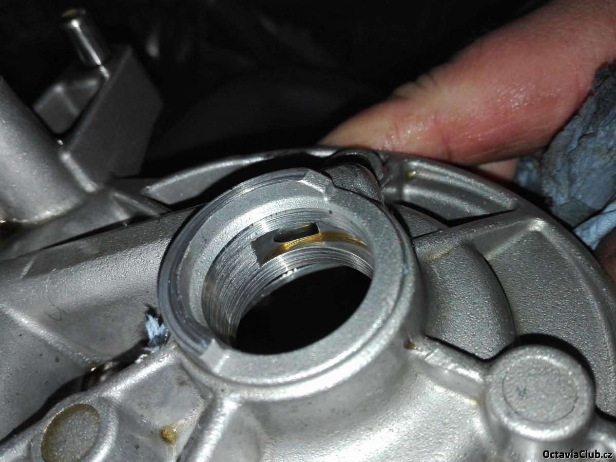

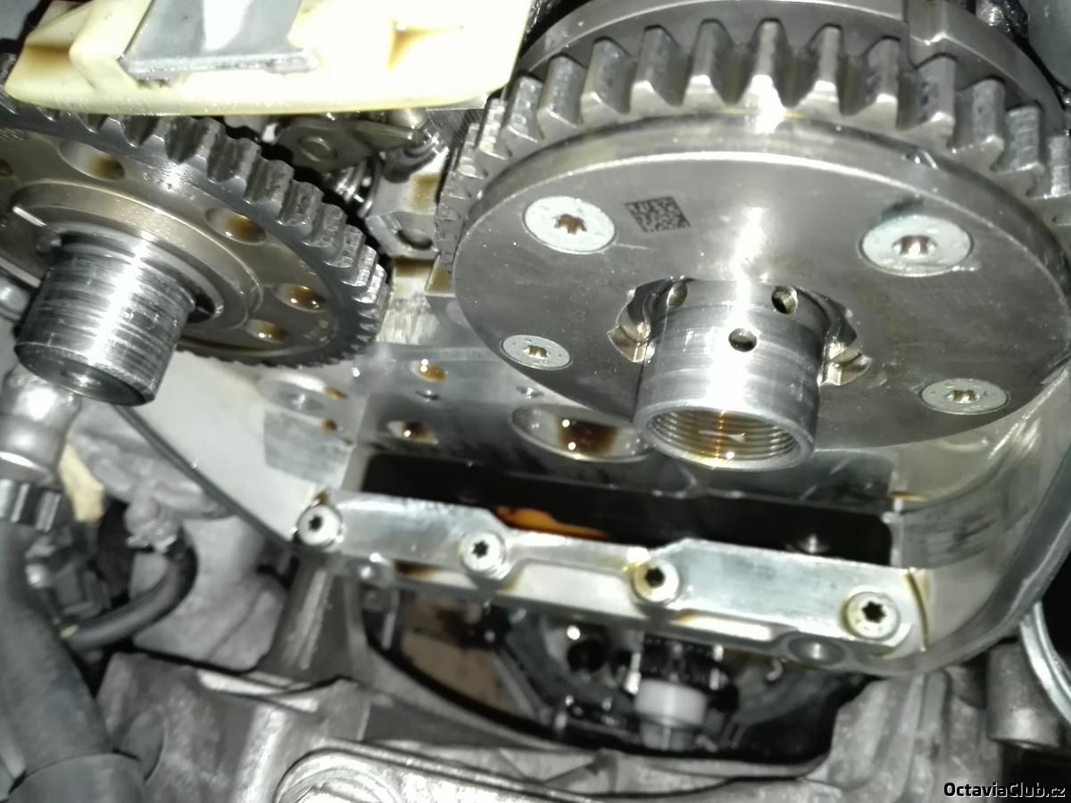

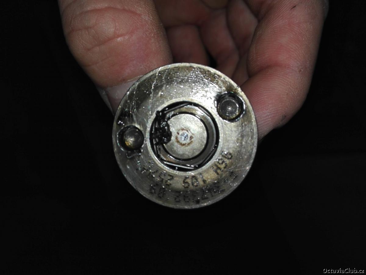

  2. Tak už víme co bylo příčinou tohoto zvukového projevu CDAA engine sound.mp3 .. Jakýsi údajný garážník z Pardubic vyměňoval řetěz a vypínák a jediným přípravkem byl hasák a kladivo.. :pest: Doufám že si dotyčný odborník který se na vačkách podepsal přečte tento příspěvek a podívá se na svoji práci, kam až to došlo.. Jestli se bude vůbec s další oct obtěžovat čtením nějakého fóra.. Bylo mi řečeno že unikal olej nejspíš kolem hřídele ven a když to spojím s tím zvukem, domnívám se že se přestavovač marně snažil naplnit olejem. Spotřeba před rozebráním nejmíň 10L, občas cuknutí při rozjezdu a hláška "Do servisu!" na dotu. Rozvod přeskočený nebyl jak jsme se původně domnívali ale VAG ukázal problém s fázováním vačka/klika. Uvidíme jestli se podaří poškozené věci zachránit.. Zbytek vačky chytlý není takže doufám v zázrak. :wacko:
  3. Tak už víme co bylo příčinou tohoto zvukového projevu CDAA engine sound.mp3 .. Jakýsi údajný garážník z Pardubic vyměňoval řetěz a vypínák a jediným přípravkem byl hasák a kladivo.. :pest: Doufám že si dotyčný odborník který se na vačkách podepsal přečte tento příspěvek a podívá se na svoji práci, jestli se bude vůbec s další oct obtěžovat čtením nějakého fóra.. Bylo mi řečeno že unikal olej nejspíš kolem hřídele ven a když to spojím s tím zvukem, domnívám se že se přestavovač marně snažil naplnit olejem. Spotřeba před rozebráním nejmíň 10L, občas cuknutí při rozjezdu a hláška "Do servisu!" na dotu. Rozvod přeskočený nebyl jak jsme se původně domnívali ale VAG ukázal problém s fázováním vačka/klika. Uvidíme jestli se podaří poškozené věci zachránit.. Zbytek vačky chytlý není takže doufám v zázrak. :wacko:
