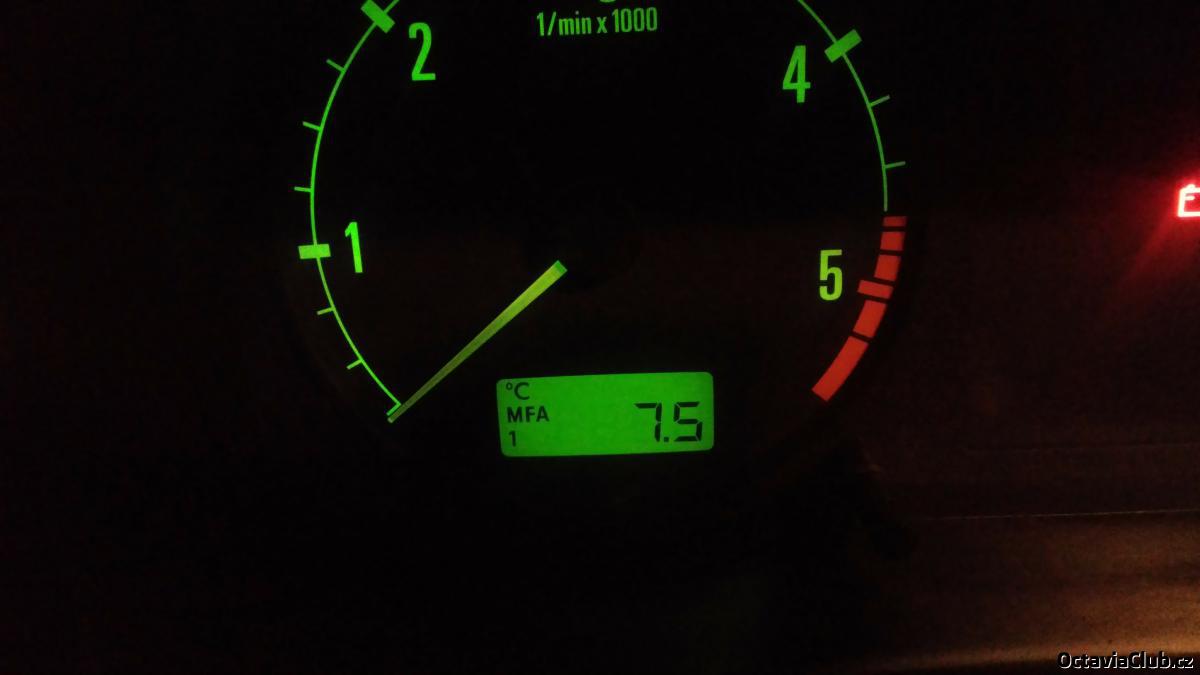

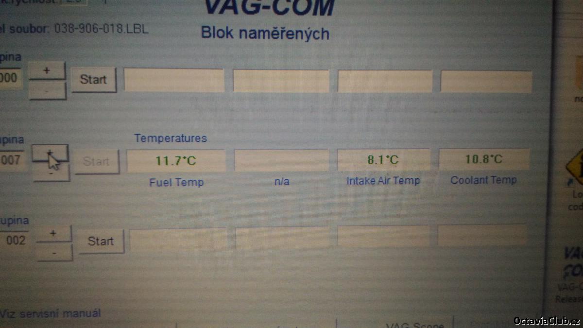

  1. Zdravím, mám O1 66kw AGR rv99. Kupoval jsem jí asi před půl rokem i se závadou teplých startů(mimo jiných již vyřešených závad). Dle VAGu závada snímače teploty chl. kap. Vyměněno. Závada ok, ale špatné teplé starty NE. Na VAGu v parametrech zjištěn problém ohřátí motoru na 72 st. celsia. Po výměně termostatu 74st. Celsia. externím čidlem na multimetru jsem naměřil asi 85st. znovu výměna snímače. Pořad 74stupňů. Otázka zní? jaký snímač sem patří???(dal jsem zelené 4 pinové) Přidal jsem printscreen z vagu za studena.
