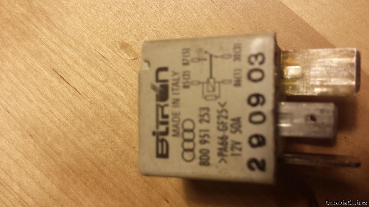

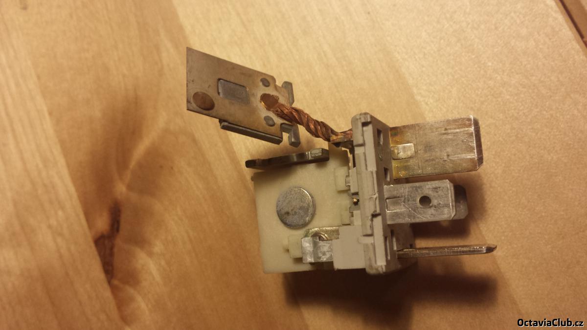

  9. no ano ale keď zistím odber čo robiť? prečo nevyplo kúrenie???? v prílohe som dal relé z ktorého padol dekel, čo to je za relé??? je to druhé relé od dverí pod volantom
