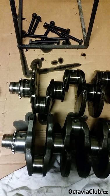

  6. tak ja mluvim o te klíče, ze jsem měnil za mohutnejsi, tak si to pletu ja, sry. nahore mam i vyfocene dve kliky nad sebou, to tedy muze byt?

  12. clovece asi ne, uz od pohledu byla mohutnejsi, ta původní vypadal jako odlehcena verze. mozna najdu i fotku, tak ji sem hodim. takze ta ojnice byla z motoru BLS
