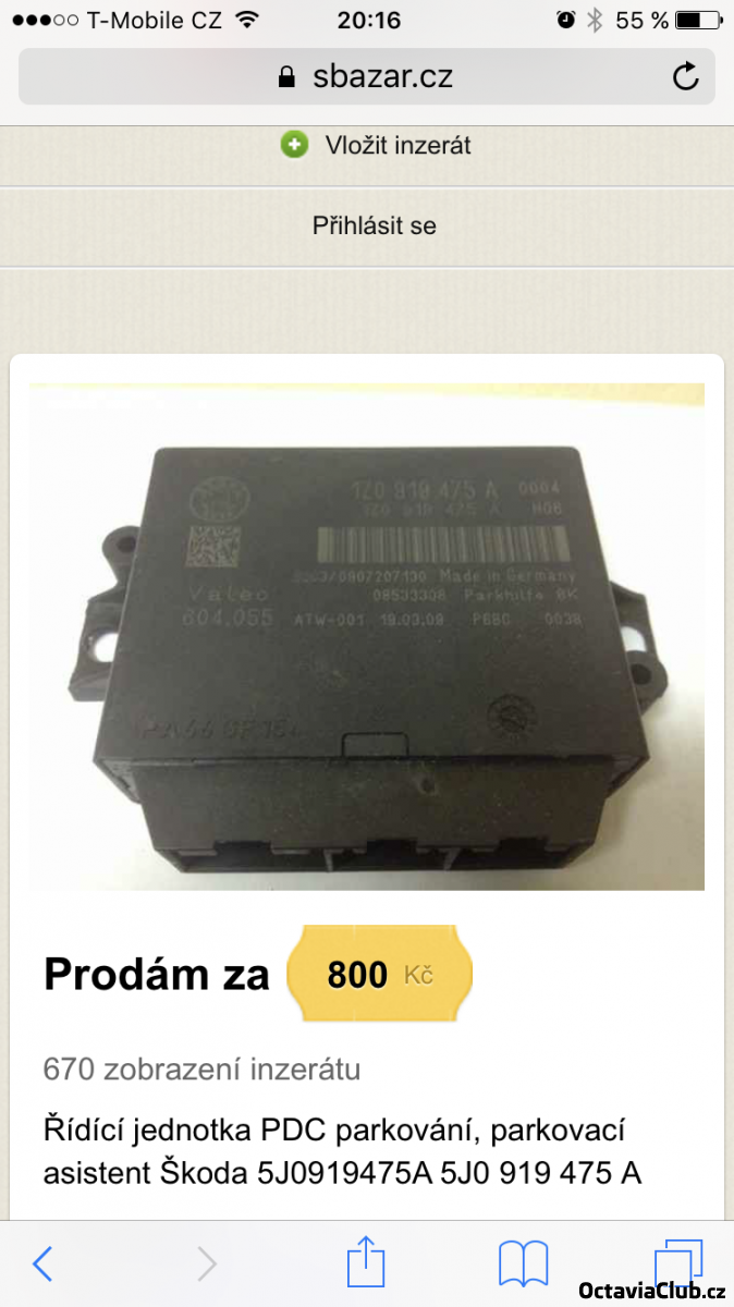

  2. Zdravím shanim ŘJ pro octavia 2 před FL. Rádio Columbus. Aby se zobrazoval obraz na rádiu a ne jenom akustické pipani. Mám v zadu tažné (nepoužívám) ale kdyby náhodou. Combi rok 2008, manuál 6st. A nevím přesně číslo jednotky mám parkovaky v predu i v zadu. Prosím o radu. Našel jsem jednotku ale nevím zdali je to ta správná pouze vím ze tam má být parkhilfe 8K.

  11. Ahoj kucí, sháním řídící jednotku do Octavie 2 před face rok 02/08 . Mám asistenta ale jen akusticky pípá na obraz potřebuji právě tu jednotku a zde nevím ten kod jednotky po které koukat? Mám parkováky v předu i v zadu díky za případné info.
