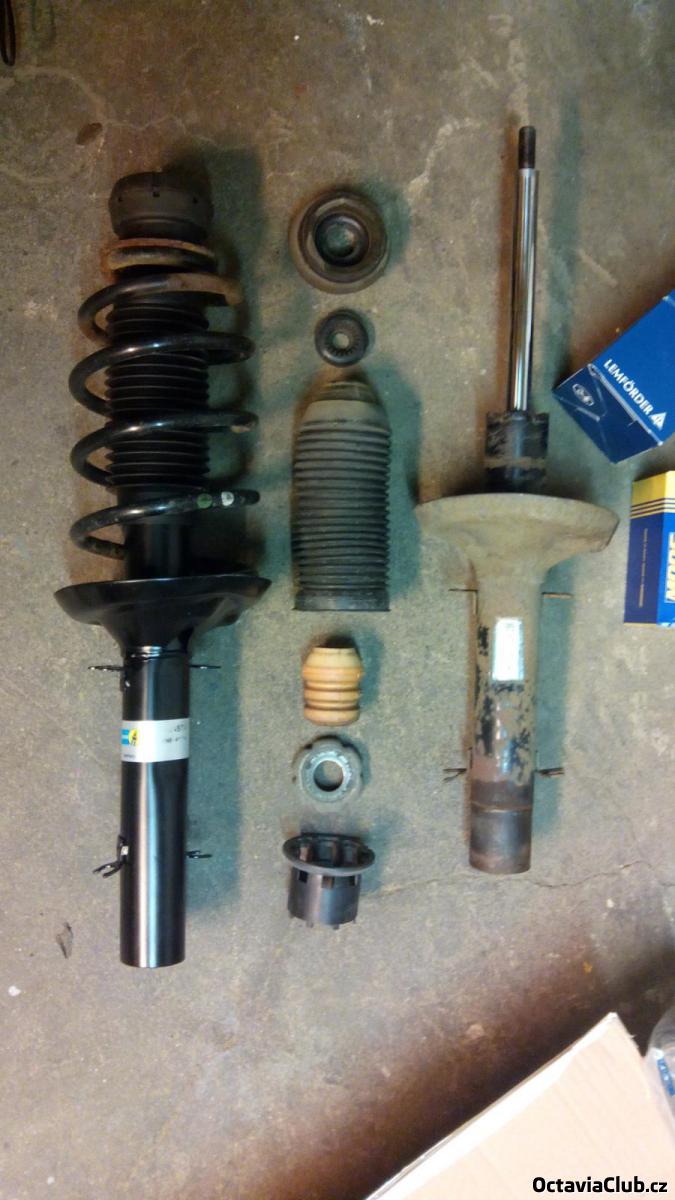

Zdar lidi Chystám se teď dělat GO přední nápravy,mám tam skoro všechno ještě origo a nalítáno 300 000,tu plavbu si asi umíte představit Koupil jsem tu legendární sadu tlumičů bilstein B4 s dorazy a prachovkami v ceně Když jsem to ale vybalil,zjistil jsem možný problém a to,že ty prachovky k tomu dodané nejspíš nebudou kompatibilní s těmi tlumiči,resp,že tam ještě něco chybí.Dole totiž ta prachovka v ničem nedrží a je to tam otevřené pro bordel a nečistoty.U mých originálů na autě je tam ještě na samotném tlumiči taková miska,na kterou se spodek manžety nasadí.Taky si nejsem jistý s těmi dorazy,jestli to jsou ty správné.Dorazy zadních tlumičů mají na tyčce tlumiče velkou vůli a nejsou na ní nasunuté "na fest" jako u originálů,je to tak dobře? Poprosil bych tedy o radu a kontrolu dle fotek,co vše mi ještě k úspěšné výměně chybí(horní ložiska+gumy předních tlumičů mám,misky pružin a pružiny nechávám původní,horní uložení zadních tlumičů-ty hliníky měnit nebudu) Další dotaz,nebyl by prosím nějaký nákres,jak mají být správně nalisované zadní silentbloky předních ramen?Všude se píše o nějakých šipkách,ale na mých Moogách žádné šipky nejsou:-( Prosím,dost to hoří,jinak jsem bez auta,díky moc!
