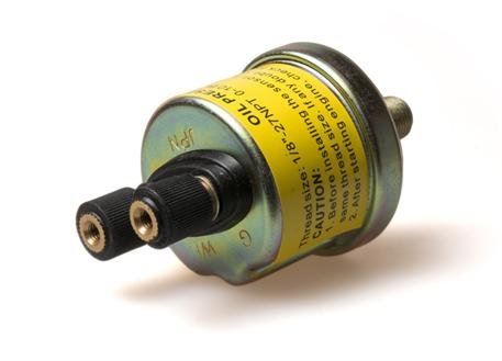

  3. A toto čidlo tlaku mám,jsou na něm však jen 2 konektory,na zelený od budíku a kostra. Nevím kam bych měl připojit ten hnědý,jak je napsáno ve schématu...

  5. Schéma mám,ve schématu je však popsáno 6 kabelů,já mám jen 5... červený-stálý 12V,bílý-spínané 12V, černý-kostra,oranžový-pokud chcete červené podsvícení(ten mám odpojený,chci modrý budík) a zelený se připojí na G na čidle. Na čidle je ještě WK a to je kostra. Nevím v čem může být problém.. pokud by byl ochotný někdo poradit,tak budu moct rád,případně můžu vyfotit třeba jak to mám zapojené,nebo schéma. Je mi však divné,že všechny ostatní budíky jsem zapojil bez problémů,tento jediný mi prostě nejde.. 😞

  8. Ahoj,chtěl jsem se zeptat,mám budíky Prosport premium-digitální. Budík na tlak oleje se zapojuje zelený kabel na G na čidle a WK je kostra čidla. Od G z čidla jsem natáhl kabel a propojil ho se zeleným z budíku. Budík funguje,však jen problikává a neukazuje. Čidlo jsem vyměnil za nové,jelikož jsem myslel,že je chyba v něm,problém však přetrvává. Nevíte někdo čím to může být prosím? Nebo nemáte foto,jak to máte zapojené vy? Ostatní budíky(teplota oleje,EGT,tlak turba) fungují normálně. Předem moc děkuji za rady.
