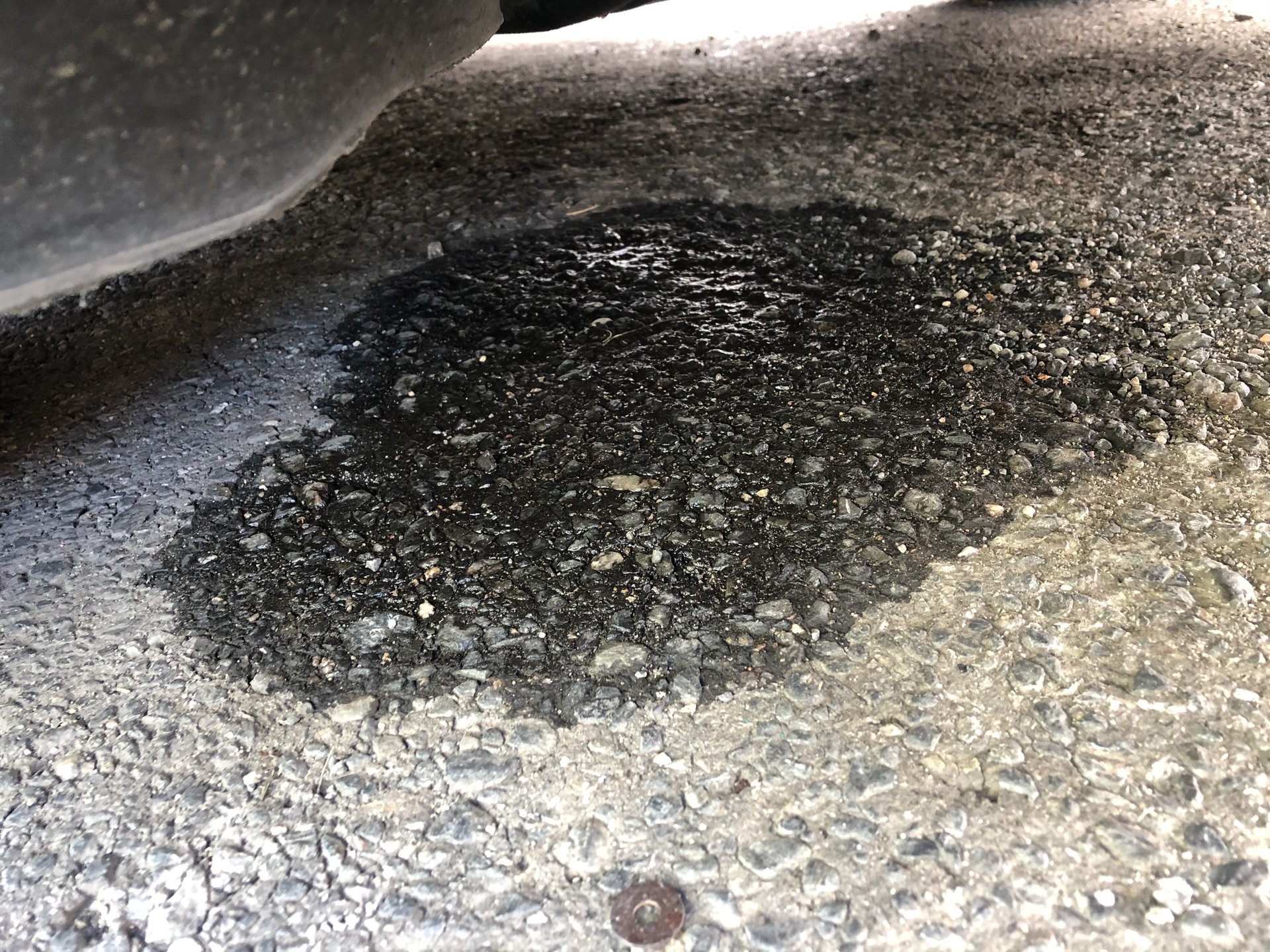

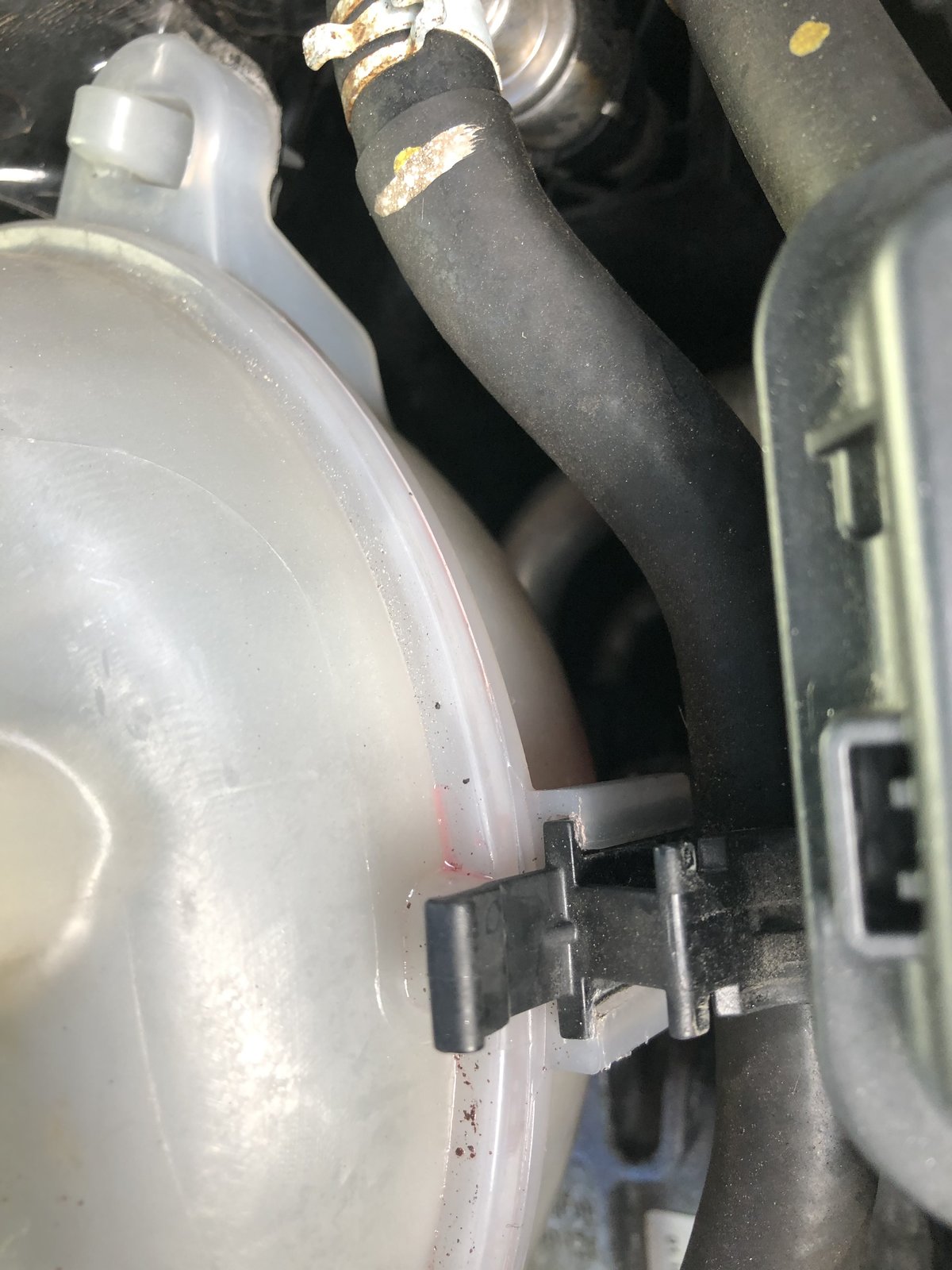

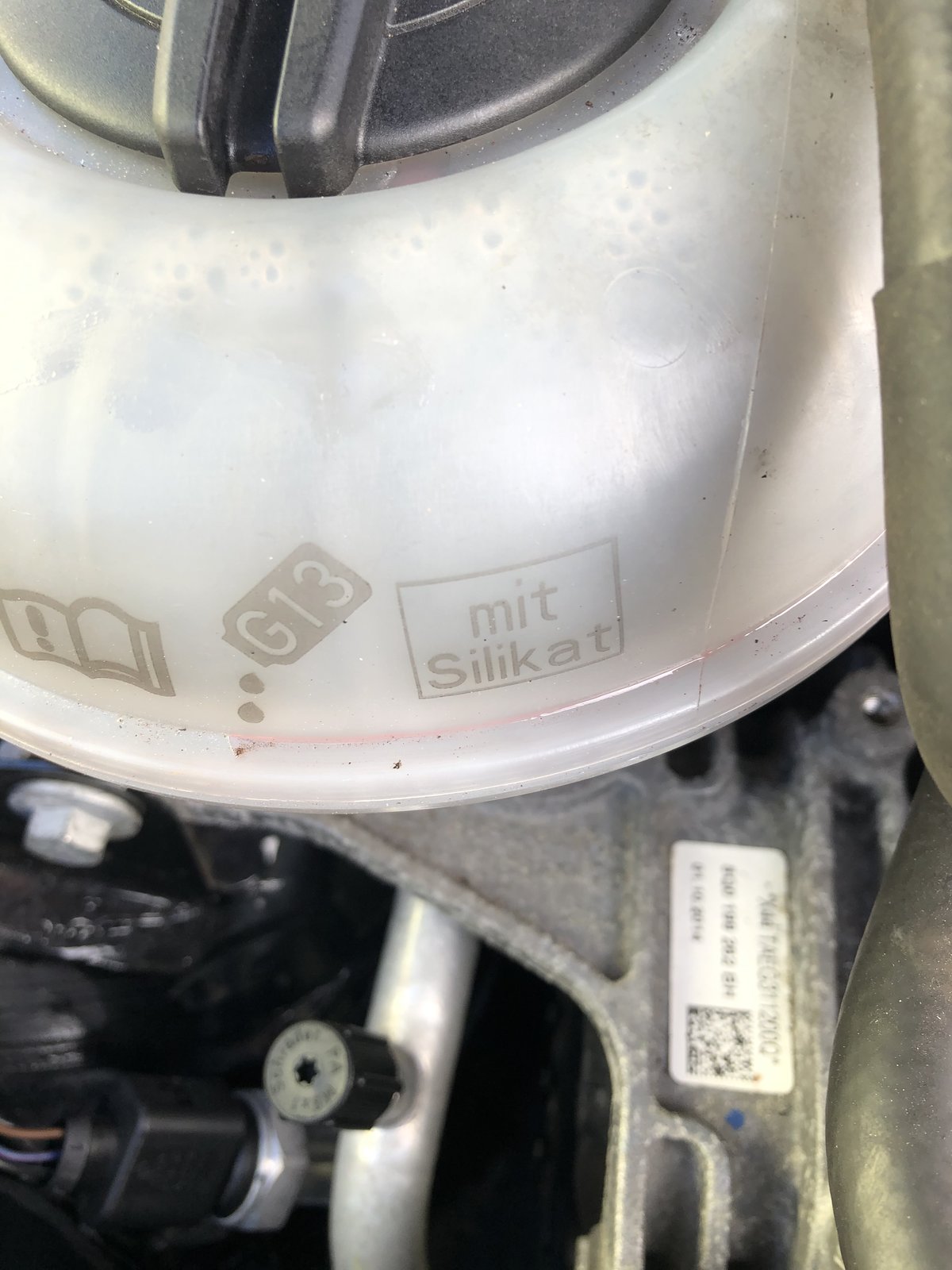

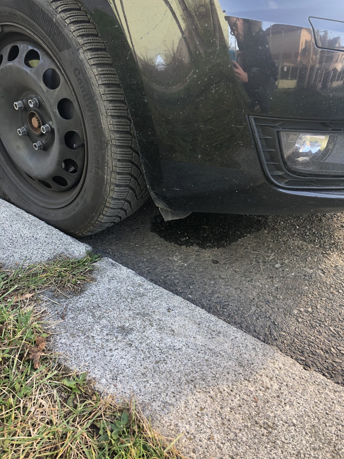

  1. Zdravím přátelé, nedávno jsem si koupil O3. Po cca 2 týdnech mi začala se ztrácet chladící kapalina, všude sucho, nikde žádný únik, tudíž to šlo někam do motoru. řešil jsem to že jsem to dal hned do servisu. Natlakovali to a zjistili, že mám výměník plný vody( sání) číslo dílu 04L129711L. V servisu mi řekli cenu jen dílu něco okolo 16 tisíc. Já si ho objednal z Granex.cz něco před 10 tisíc. Ten díl mi tam dali, natlakovali, doplnili chladící kapalinu, auto jeli projet... Odjížděl jsem ze servisu konečně trochu spokojený že konečně budu jezdit. Ten den odpoledne jsem jen nakupovat, najel jsem cca 30 km a najednou na palubovce hláška že zase nemám chladící kapalinu. Jsem myslel že mi jebne!!! Oprava mi stála celkem 14 tisíc. Zastavil jsem a vodu měl jsem dost pod minimem...Dolil jsem jí, a všiml jsem si že víčko jde nějak volně otevřít jako by bylo stržené... a ani nezasyčelo, jako by unikal vzduch. Volal jsem hned do servisu a řekl jsem jim můj problém, že teda objednají nádobku a víčko. V pondělí se tam mám zastavit. To celé se mi stalo v pátek 29.11.19. Dnes je sobota jdu ráno s pejskem a koukám pod autem louže na pravé straně u spolujezdce. Šel jsem si pro klíče, koukám na nádržku a ta je prázdná. vidím všude okolo, že to někde od ní muselo téct.Přes noc to vyteklo. Nevíte co s tím může být?? jestli jen někde hadice nebo nějaké těsnění? Doufám, že to nebude hlava nebo těsnění hlavy :( Omlouvám se za takový sloh. :) Přidal jsem fotky. Díky všem za pomoct Tom
