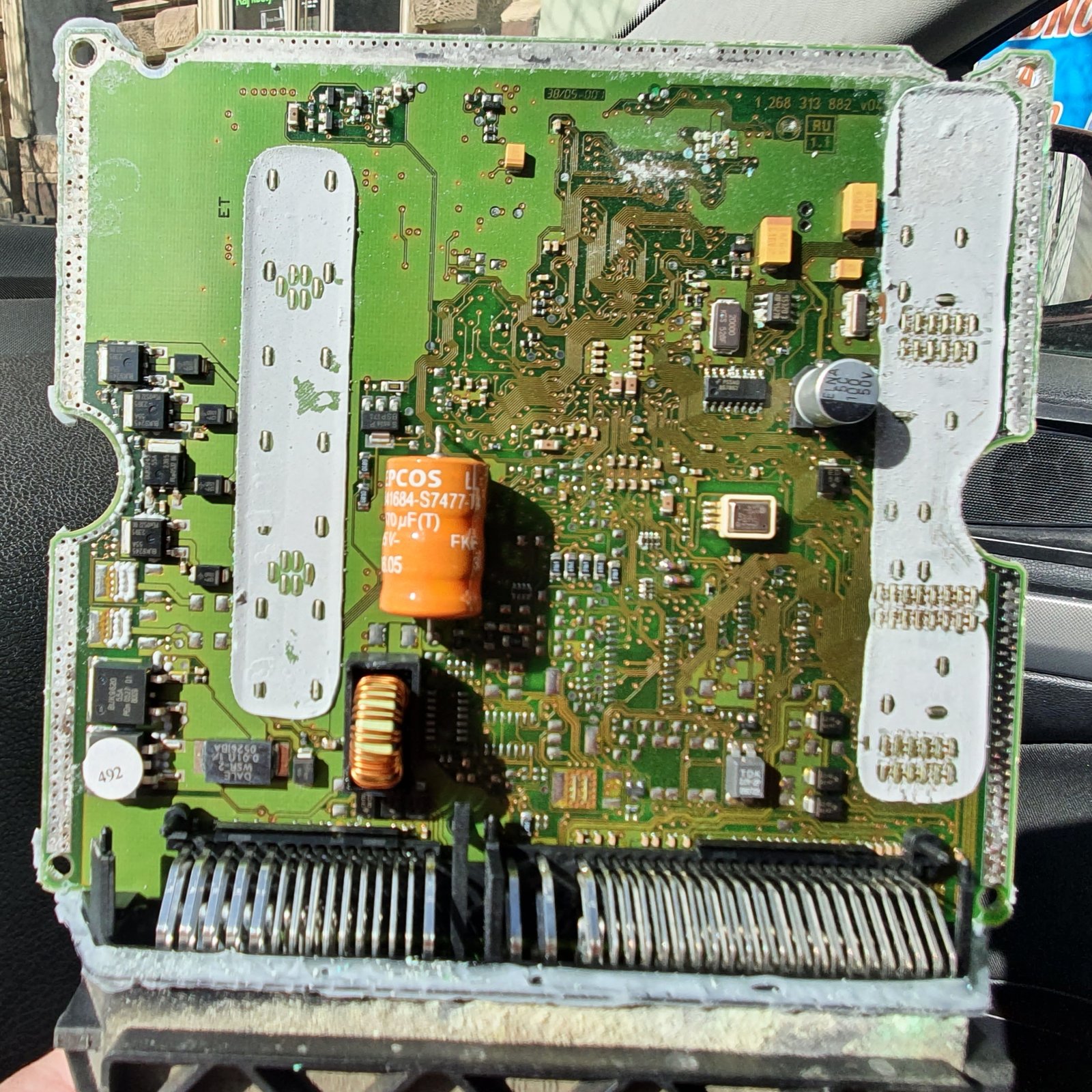

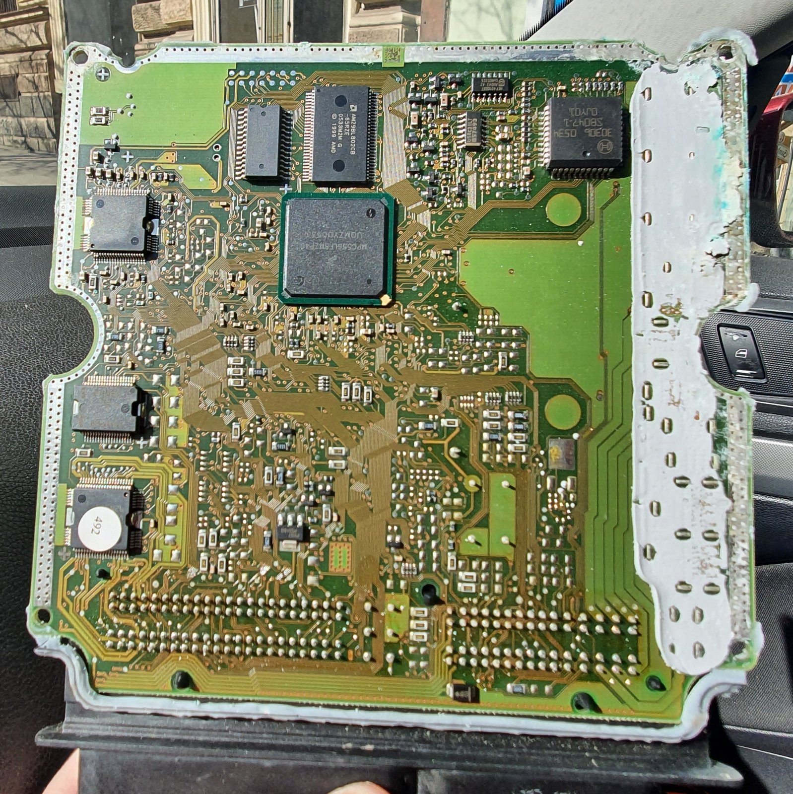

  2. A na videu... Jinak podle vyvoje a cetnosti problemu zda se, ze tu je jistá souvislost s vlhkosti / mnozstvim srazek. Zacalo to zlobit pote co auto zasnezilo a prakticky obratem odtalo a ted po cca tydnu parkovani v suche garazi zas problemy ustoupily... Tj. jakoby se do jednotky dostala voda a zas vyschla... Tak ci onak, dnes jdu zkusit ECU 1:1 zkopirovat do jine a pokud s "novou" auto bude fungovat, tak tuhle zkusim otevrit a uvidim jak to vevnitr vypada.
