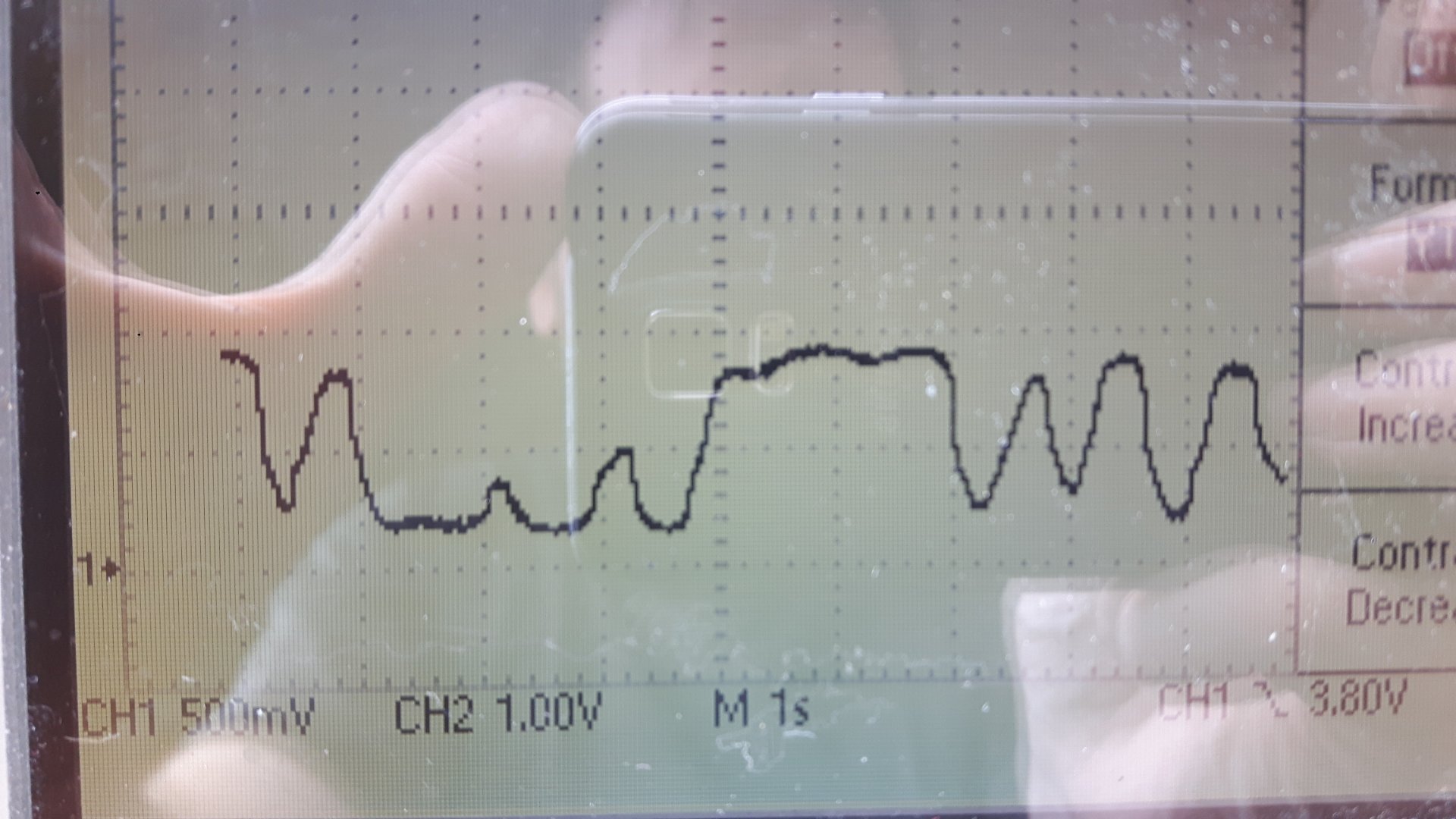

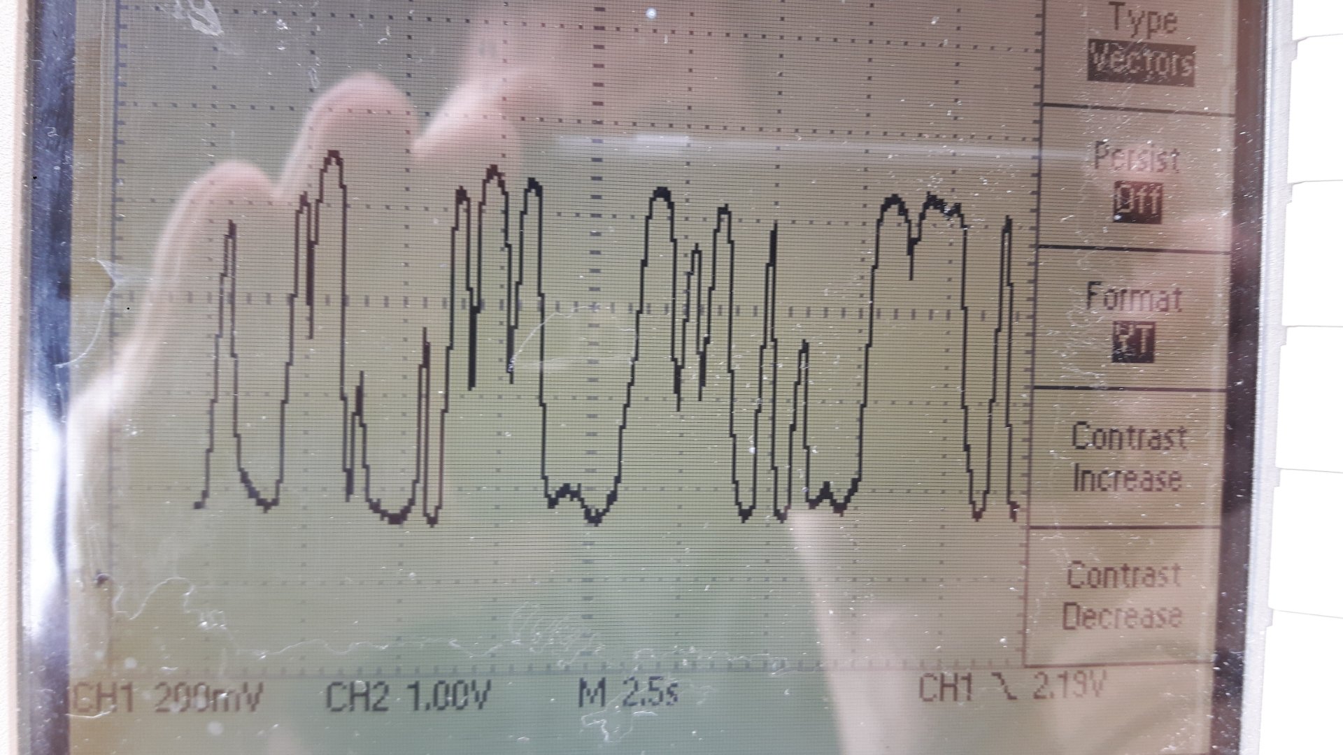

Zdravím všechny ve spolek, mám Octavii 1,6 MPi, 74kW, AKL, r.v. 98 a mám s ní následující problém - někdy se stane, že po normálním úspěšném nastartování motor po asi 10s zhasne a následně nejde nastartovat. Podaří se až po několika dlouhých pokusech. Také se mi párkrát stalo, že jsem nastartoval normálně, ale po chvilce mi samy od sebe vyletěly volnoběžné otáčky někam ke 3.000, nereagovalo to na plyn a po chvilce se to vrátilo zpět k normálu. Diagnostika ukazovala 00525 - Sonda lambda (G39) 07-10 - signal prilis nizky - Sporadicky 00525 - Sonda lambda (G39) 27-00 - nesmyslny signal 00525 - Sonda lambda (G39) 05-10 - vstup otevren - Sporadicky 00522 - Snimac teploty chladici kapaliny (G62) 30-10 - preruseni n.zkrat na plus - Sporadicky 00537 - Regulace lambda 19-10 - spodni hodnota dorazu - Sporadicky Vyčistil jsem kontakty na snímači teploty, ale chyba vyskakuje pořád, tak jej vyměním. A teď mám konkrétní otázku - měřil jsem lambda sondu osciloskopem přímo na konektoru - výsledky jsou na přiložených fotkách (různá napěťová i časová měřítka). Podle těch průběhů je lambda vadná nebo ne? Měřeno při zahřátém motoru a při volnoběhu. Při zapnutém klíčku, ale stojícím motoru, je na lambdě ss napětí přesně 1,5V. Díky za posouzení a za rady
