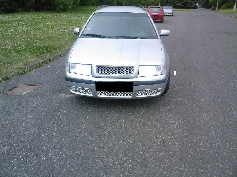

Vladan Odesláno Červenec 17, 2009 Sdílet Odesláno Červenec 17, 2009 Je možné vložit Xenon................tady: 0 Citovat Odkaz ke komentáři
Lubo24 Odesláno Červenec 17, 2009 Autor Sdílet Odesláno Červenec 17, 2009 No možný je všechno, ale tam bych ho osobně nedával..., na xenony jsou ouplně jiný lampy, pokud vím, ale nechci mystifikovat :) :D 0 Citovat Odkaz ke komentáři
Sentinel Odesláno Červenec 17, 2009 Sdílet Odesláno Červenec 17, 2009 (upraveno) Někde jsem na starym foru čet že tak jdou ale musí se sundat sklo a dát to tam zepředu. Stojí to tušim mezi 6-7tis. Upraveno Červenec 18, 2009 uživatelem Sentinel 0 Citovat Odkaz ke komentáři
