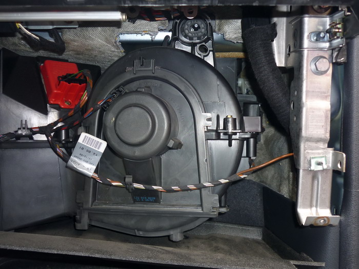

Jelikoz mi VAGina vyhazovala chybu
01274 - ovladaci motor tlakove klapky (V71) a zdalo se mi ze to moc neklimuje,tak jsem kupil starsi motorecek a probehla vymena.
Kdyz jsem to rozmotil a videl kde je ten motorek,jsem si rikal ze to bude ocistec,ale nakonec to slo celkem fajn. Prace caa 30 min.
Uvidime jaky bude pocit z klimovani :)
