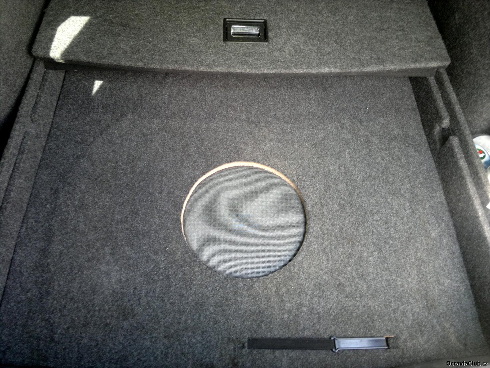

Není to přímo opravdový, plnotučný woofer. Jde o kulaté dřevotřískové prkénko d=44cm, oblepené filcem tak, aby těsnilo na plechový disk rezervy a nic nedrnčelo.
Celé je to schované v dvojité podlaze, takže jsem si splnil podmínku, že zavazadlový prostor nebude basákem nijak omezen.

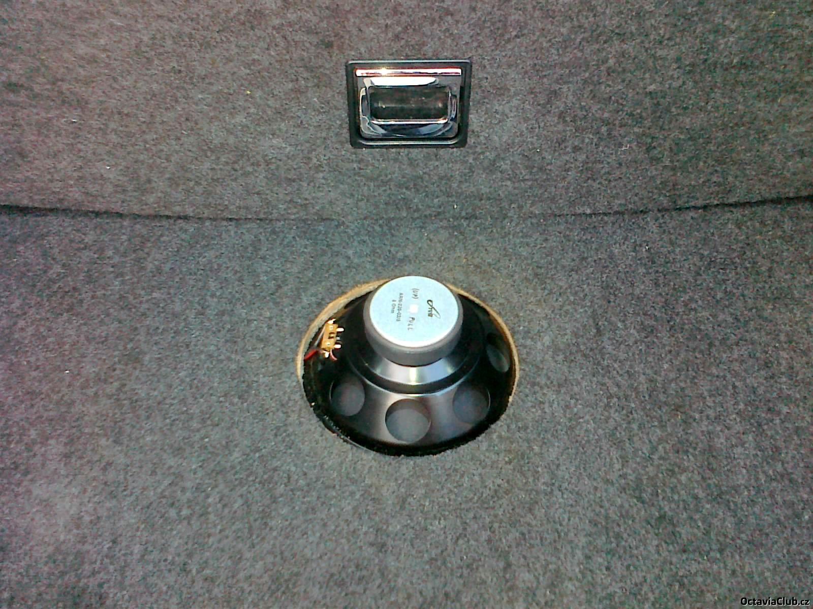

Použil jsem dva reproduktory ARN 226-03, které mi doma ležely ladem.
Jsou zapojeny v isobaric tandemu - push, pull. 2x70W=140W Jeden tlačí, druhý táhne stejným směrem.
Viz třeba tady: http://www.elweb.cz/...y.php?clanek=47
Výhodou je dvojnásobný výkon oproti jednomu repráku, přičemž oba využívají těch cca 25litrů objemu rezervy společně.
To je objem tak akorát. Kdybych ty repro nedával na sebe, ale vedle sebe, potřeboval bych pro ně dvojnásobný objem.

ARN226-03 je domácí hi-fi basák. Není zvědavý na zvýšenou vlhkost, horizontální umístění membrány, ani na sluneční paprsky.
Prostě není vyrobený do auta. Pro mně je ale lepší, když basuje z rezervy, než když ležel jen tak doma.
Ozvučnice je v pravém významu slova experimentální. To rezervní kolo není zespoda vůči plechu nijak utěsněné, což není optimální, navíc horní víko dvojité podlahy tvoří taky nějaký uzavřený objem, který by mohl ovlivnit zvukový projev soustavy.

Když otevřete kufr, není nic vidět. Slyšíte zřetelně basy, ale není nutné se u kufru přeřvávat.

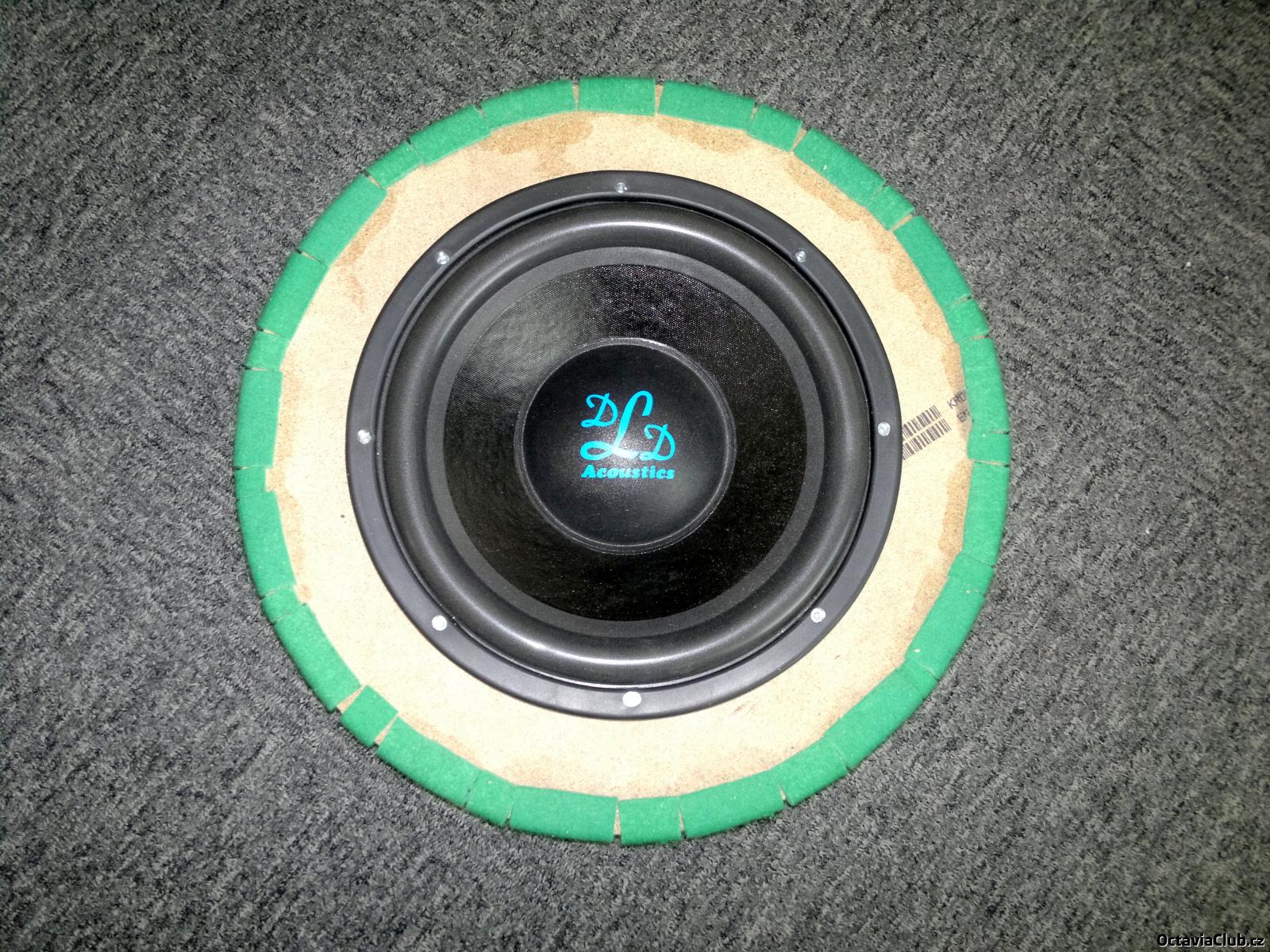

Domácí ARNka jsem vyměnil za plnohodnotný auto-subwoofer DLD Acoustics.
  • 30cm
  • 4ohm
  • 93dB
  • 400W RMS
  • 700W max
Montážní hloubka je 130mm, takže bylo nutné malinko zkrátit ten veliký středový plastový šroub, který fixuje kolo rezervy.
Výhodou je, že už mi nečouhá koš a magnet reproduktoru do prostoru dvojíté podlahy tak, jako to dělaly ARN226 v tandemu.
Membránu chrání ocelová mřížka potažená plastovou síťkou proti hmyzu (Hornbach).
Po zakrytí víkem dvojité podlahy je repro v bezpečí, bez omezení užitné hodnoty kufru.
Zvukově jsme teď úplně jinde. Nejnižší frekvence, které ARNka hrály spíše nesměle jsou nyní konkrétní.
Ani není divu, když váha magnetu vzrostla téměř desetkrát.
Při reprodukci na nízké hlasitosti subjektivně bez zásadních změn v porovnání s předchozím isobaric řešením.
Při střední a vysoké hlasitosti je znát razantní nárůst výkonu směrem k nejnižším frekvencím.
