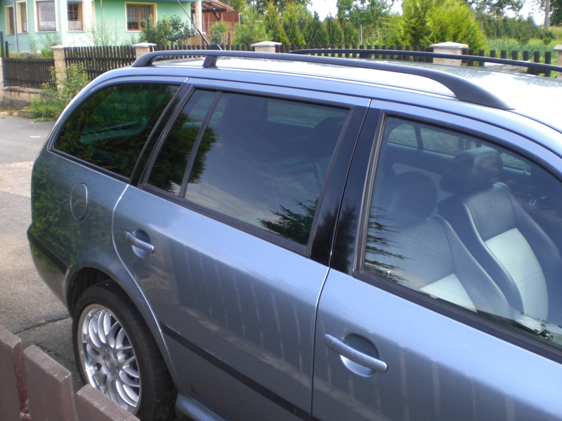

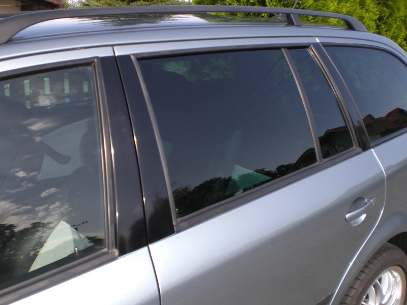

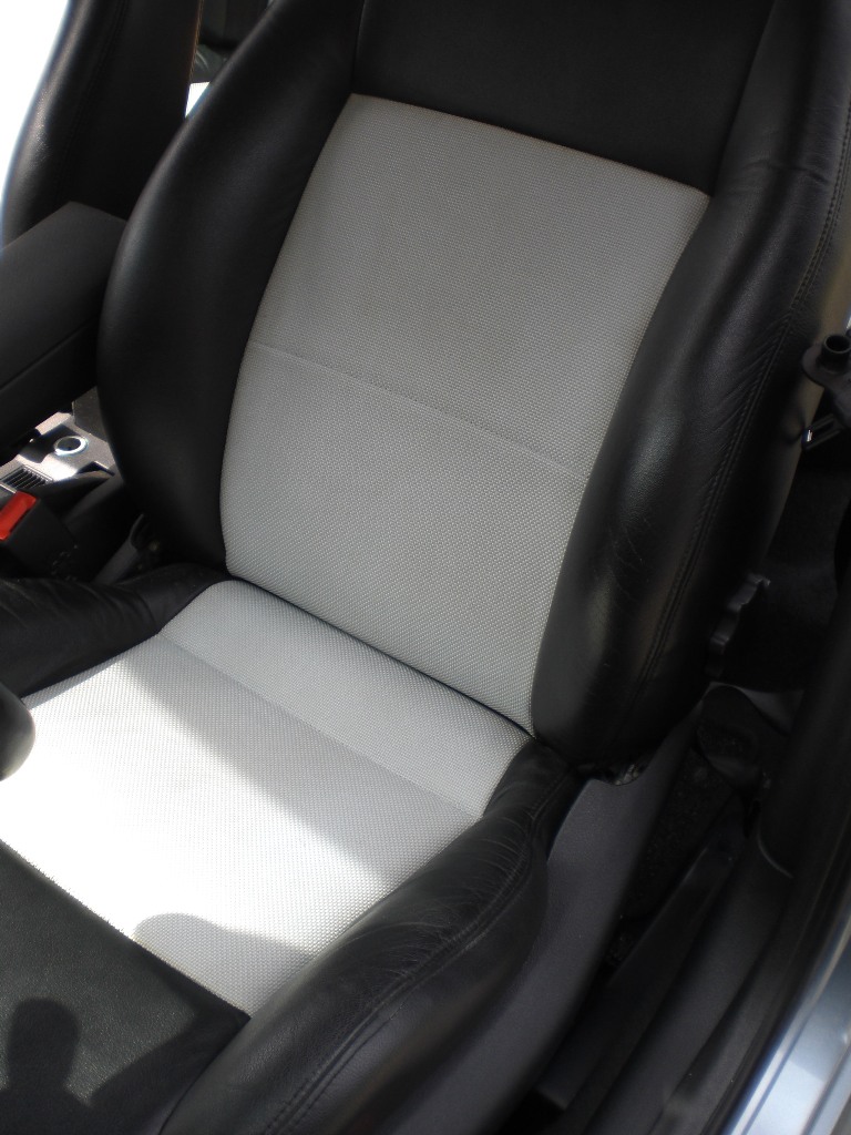

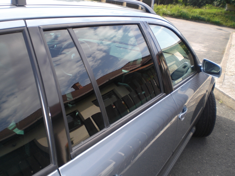

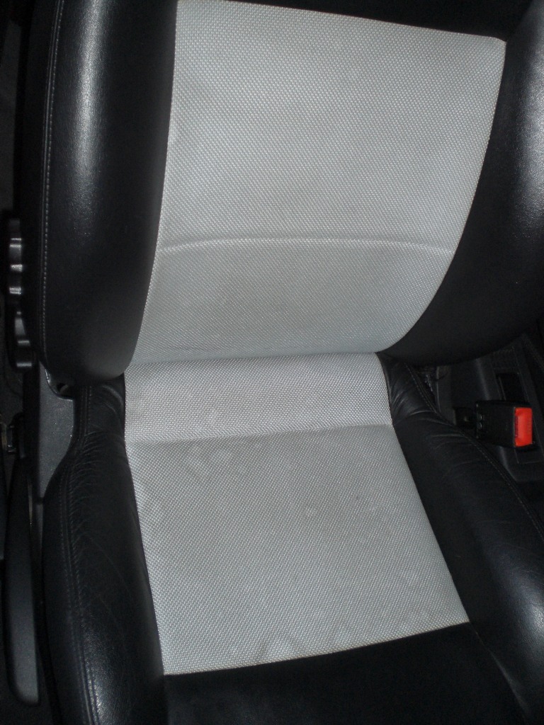

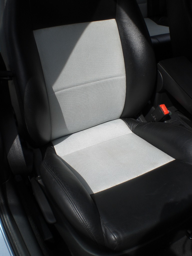

tak poslední věci co jsem na autě udělal, vyčistil jsem si sedačky, byly už v žalostném stavu ;) ono řikejte každýmu že sou náchylné k zašpinění, tak jsem se k tomu konečně dostal a bylo taky jednou hezky, tak jsem je vyčistil, fotky před a po vyčištění. no a za další, už fakt toužím po tom černým stropu, tak jsem se do toho trošku pustil, začal jsem A a B sloupky, sundal jsem je a hodil do černý barvy a jsem s tím docela spokojený :rolleyes:
post-24-1246889024_thumb.jpgpost-24-1246889030_thumb.jpgpost-24-1246889034_thumb.jpgpost-24-1246889038_thumb.jpg
Tomáš: tos mi poradil, někdo říká do barvy a někdo do černý :-D no já to ještě nechám být a počkám až bude čas na tohle :palec:

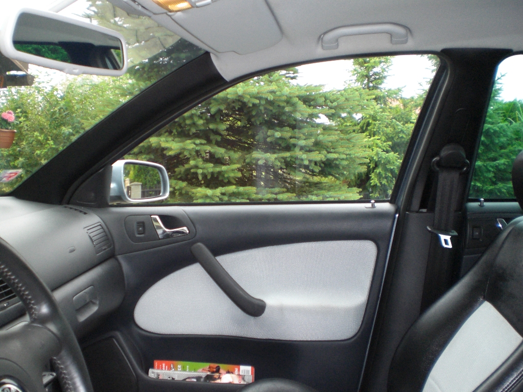

Octavinek: mno já už jsem shánění originál černýho stropu vzdal, tak jsem se rozhodl vzít to cestou vlastní výroby :) .. teda stropnici jsem odvezl na flockování, čekám že by měla každým dnem být hotová, takže brzo bude na svém místě a co se sloupků týká, tak ty jsem vzal černým matným sprejem ( umýt, odmastit, základ na plast a pak černý matný, případně ještě lak ) a výsledek je víc než dobrý, jsem s tím fakt spokojený :D jen sluneční clony a madla na strop budu shánět ... mno a ještě lampičku, ale tu bych rád už konečně sehnal ze superba :D
Neználek: až to bude hotový tak vše nafotím a napíšu jak to vypadá :) ale sloupky vypadaj zatím celkem bytelně, u mě nehrozí (zatím) že bych auto nějak nakládal .. maximálně nějaký zavazadla co se vejdou do kufru a zatáhnu roletu :)
Tomáš: mno koukal jsem u tebe na fotky, ale vzhledem k černým sloupkům na dveřích a dalších věcech co chci dávat do černýho lesku, mi přijde že by se tam hodil ten černej lesk .. mno každopádně mi nedělá problém udělat dvě varianty, jak černý, tak v barvě auta .. uvidíme jak to dopadne :)
