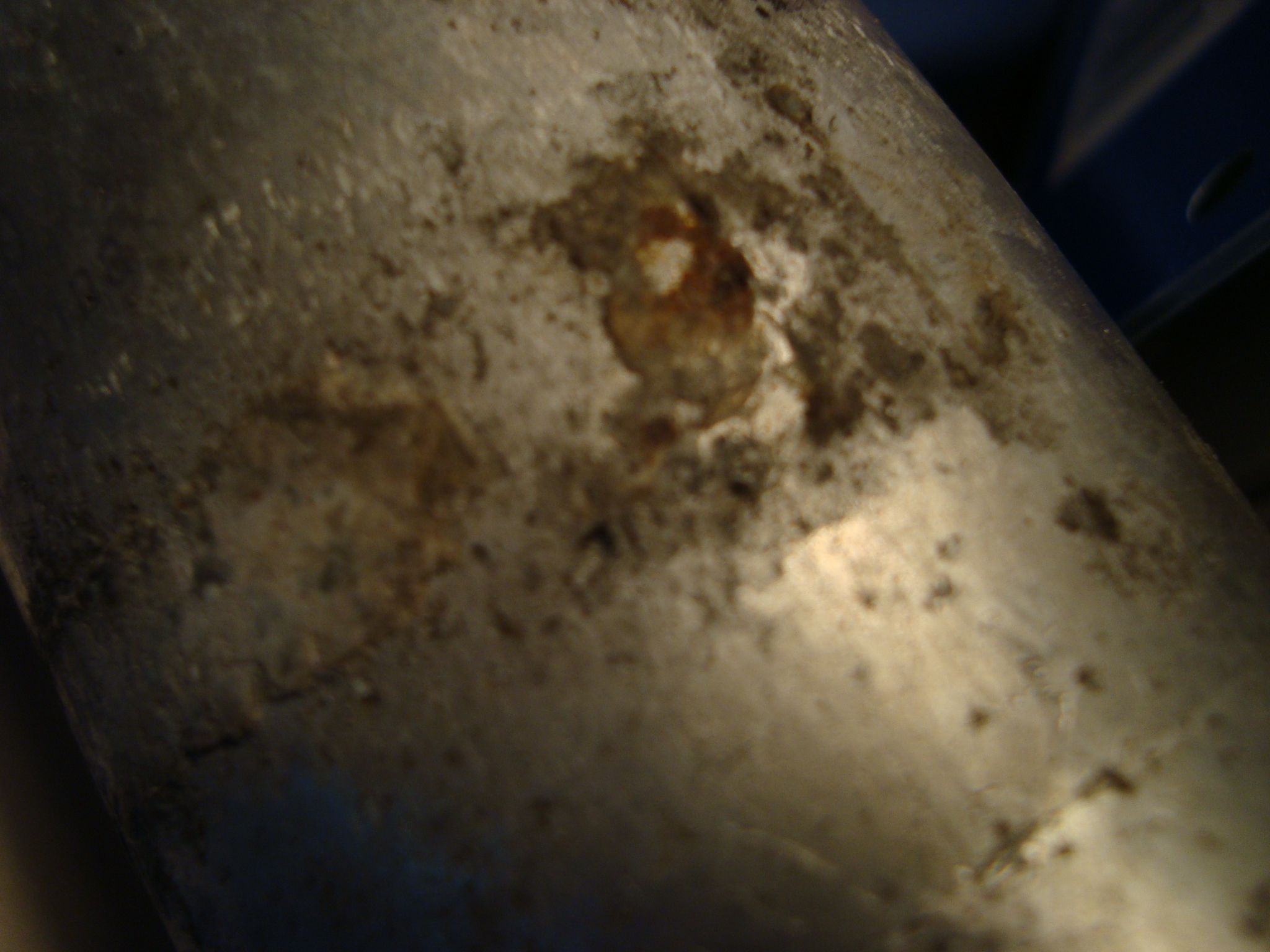

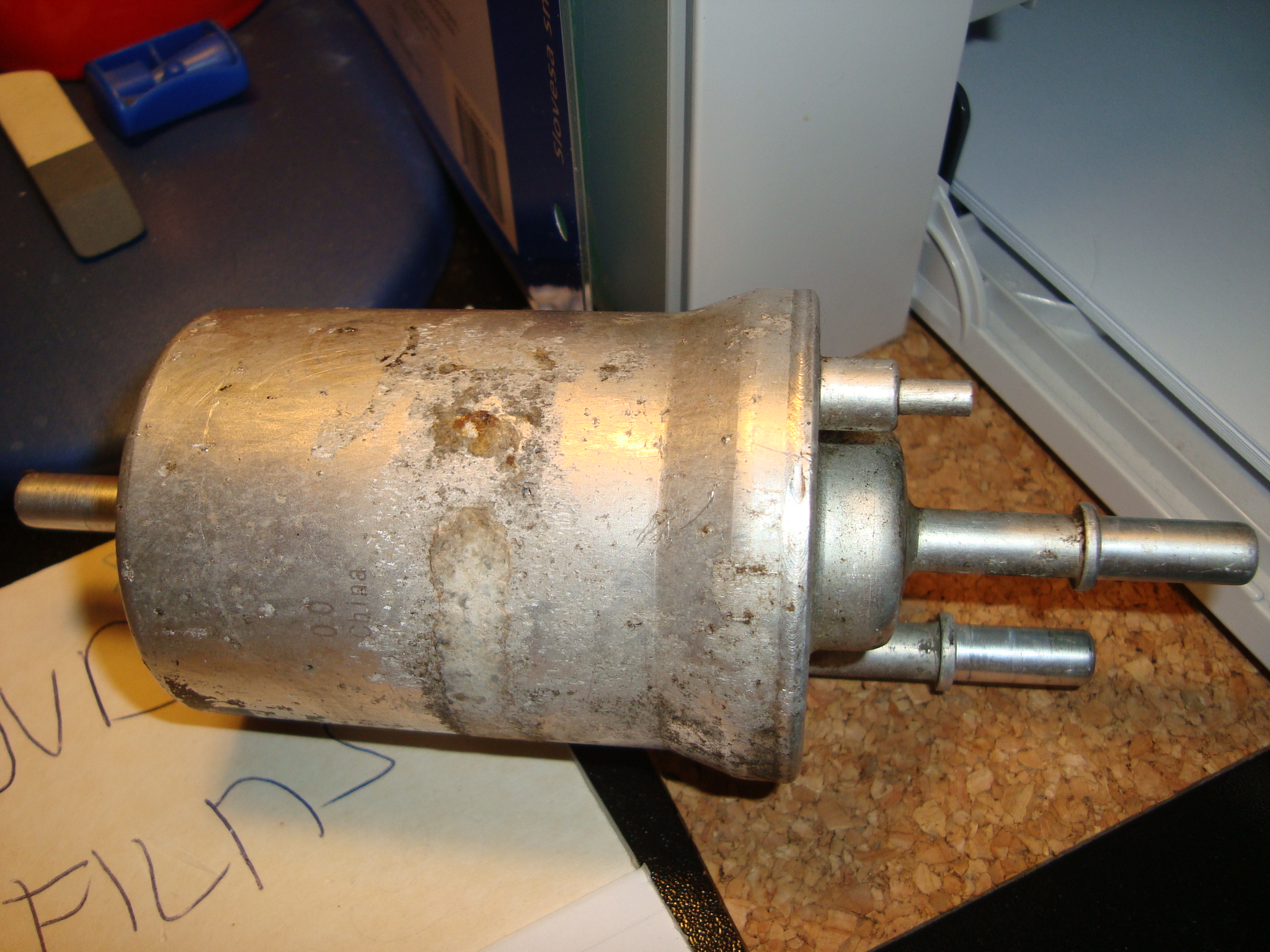

Mam paradni zazitek, jak zkrapim nase silnice benzinem. A to tim, ze mi posypova sul prozrala hlinikove pouzdro palivoveho filtru pod nadrzi. Nekdy minuly tyden, sem zacal citit ( po natankovani) benzin kolem auta. Kdyz to bylo i druhy den, tak sem kouknul pod auto a byla tam malinka louzicka. Tak sem pod to vlezl a zjistil sem, ze nekde u filtru to slzi. Myslel sem, ze rychlo spojky u hadic. Opatrne seeho vyndal, ale nikde nic nebylo videt. Na den to dalo pokoj, ale vcera zase. Tak sem zajel na zvedak. Uz kdyz sem vjel na dilnu, tak byla pod autem louze jako prase. Zvednul sem to, zapnul klicek a z boku filtru strikal proudem benzin. Takze vymena (obejel sem asi 4 servisy) cca 850Kč. Cvak cvak a hotovo. Na fotce je videt, jak se sul dostala pod motex pasku, kterou je filtr uchycenej a prozrala se hlinikem.
