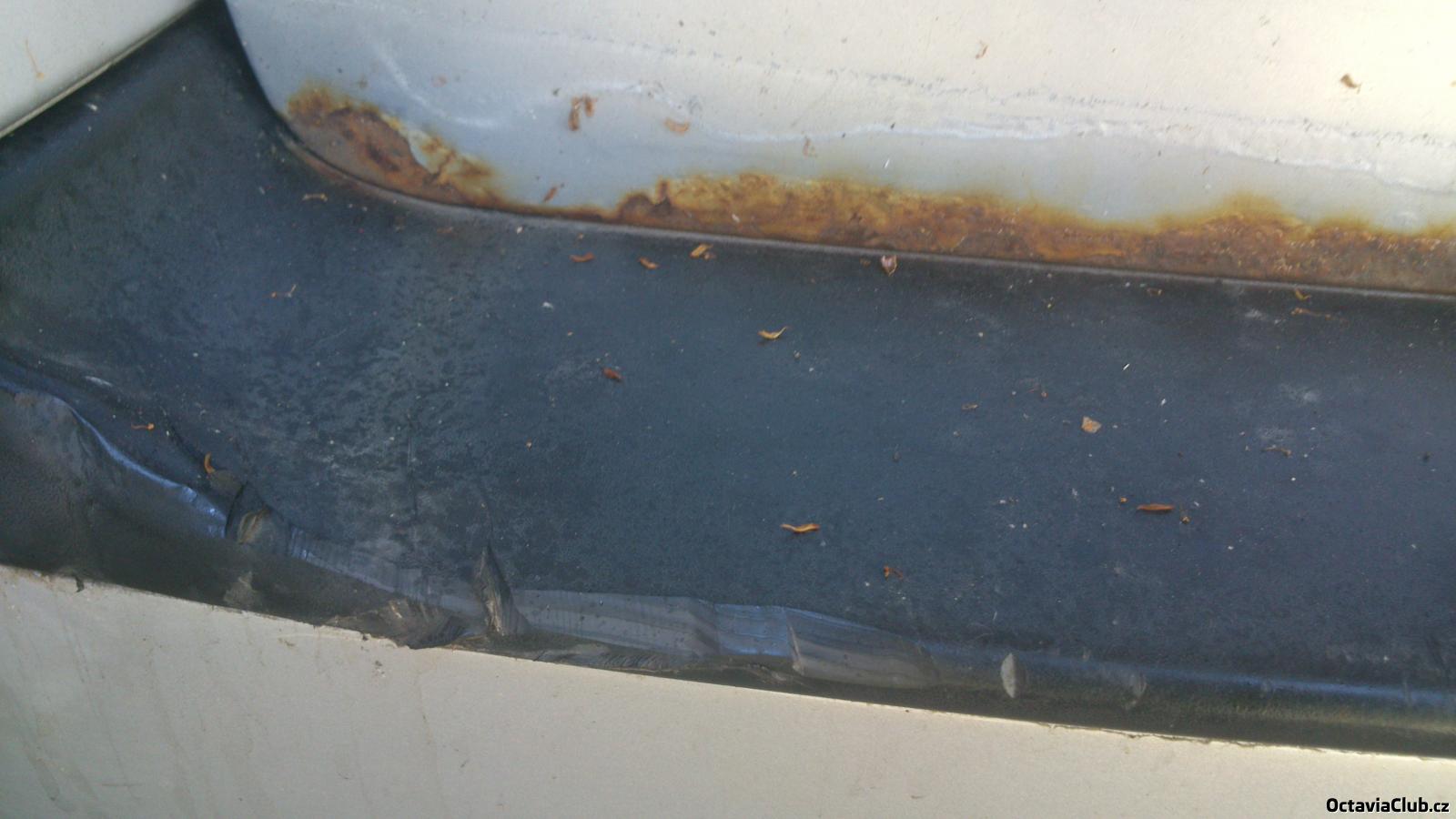

Zilton Odesláno Červenec 29, 2013 Sdílet Odesláno Červenec 29, 2013 Zdravím,na me škoda octavia combi,mám asi svešené dveře. Na horní hraně 5.dveří v levo je vdiet že jsou níž nez hrana zadního blatníku(boku). JE možne aby to bylo hnuté v pantech? Prava strana je celkem ok. Levá spodni hrana se opírá a lištu zadniho nárazníku. Nebo budou zkroucene dveře? Foto dodám zítra. Díky Foto přidáno. 0 Citovat Odkaz ke komentáři
Zilton Odesláno Srpen 4, 2013 Autor Sdílet Odesláno Srpen 4, 2013 Takže foto už jsme přidal,je možné že by to bylo jen v pantech? 0 Citovat Odkaz ke komentáři

Zilton Odesláno Srpen 4, 2013 Autor Sdílet Odesláno Srpen 4, 2013 To jsme zkoušeli,je tam přizvednout aby byly taky výš,ale nešlo to.Leva strana,jak je videt na foto rezne,protože se opírá o plast nárazníku. 0 Citovat Odkaz ke komentáři

Zilton Odesláno Srpen 4, 2013 Autor Sdílet Odesláno Srpen 4, 2013 Jde o to že se tam pak drží voda v tom rohu,kde se dotýkají dveře nárzníku. V tom je problém. Takže nechápu co pišeš. Vím že ta má být spára. 0 Citovat Odkaz ke komentáři

Dakie Odesláno Srpen 5, 2013 Sdílet Odesláno Srpen 5, 2013 :lool: Prvy krat pocujem taku blbost ze ked sa zadna kapota opiera o zadny naraznik je plastovy tak zacne hrdzaviet!! :prcprc: Tahle tvoje trapná poznámka.. Stačí se trochu zamyslet a pokud dře kov o plast, tak i ten kov se může odřít, drží se mu tam voda a tudíž to začne reznout.. 0 Citovat Odkaz ke komentáři

Zilton Odesláno Srpen 5, 2013 Autor Sdílet Odesláno Srpen 5, 2013 No,ale mě se opírá o nárazník. Voda zůstáva z venku ne zevnitř. Proste od deště atd. Jen chci radu jak na to. Zkousely jsme povolit pant u trany která je níž ale nešlo ho dát výš. 0 Citovat Odkaz ke komentáři
PROCHY603 Odesláno Srpen 5, 2013 Sdílet Odesláno Srpen 5, 2013 Povolit sroby co drzia pant na kapote. Vytlacit kapotu a dotiahnut sroby.B) 0 Citovat Odkaz ke komentáři
Zilton Odesláno Srpen 5, 2013 Autor Sdílet Odesláno Srpen 5, 2013 Ok,pokusím se. Snad to půjde. 0 Citovat Odkaz ke komentáři
