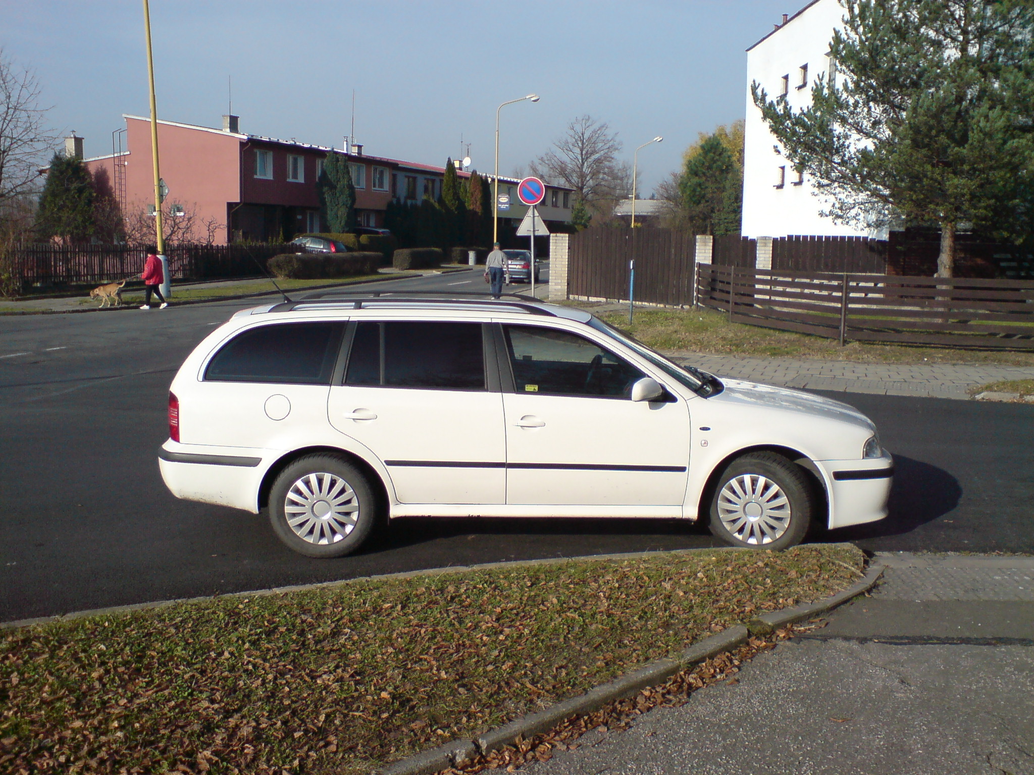

Představuji svou Octu combi 1,9TDI 66KW r.v. 2000 face.
Pořídil jsem si ji před dvěma lety a za tu dobu na ní dost zapracoval...
Úpravy motoru:
-výměna obtokového turba za turbo 130PD
-egr+kat off
-jednohmota + nové obložení lamely
- trysky P 764
- cip by TDI Fun :palec:
Ostatní úpravy:

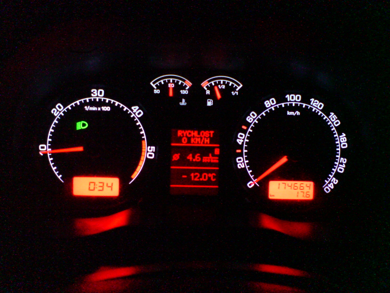

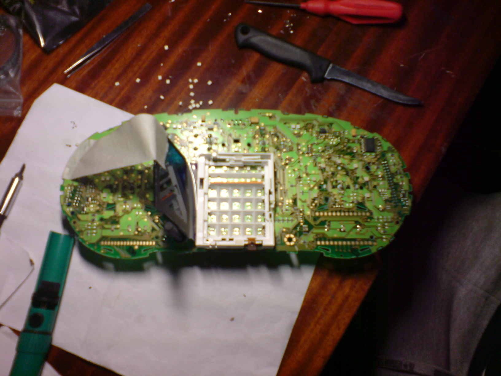

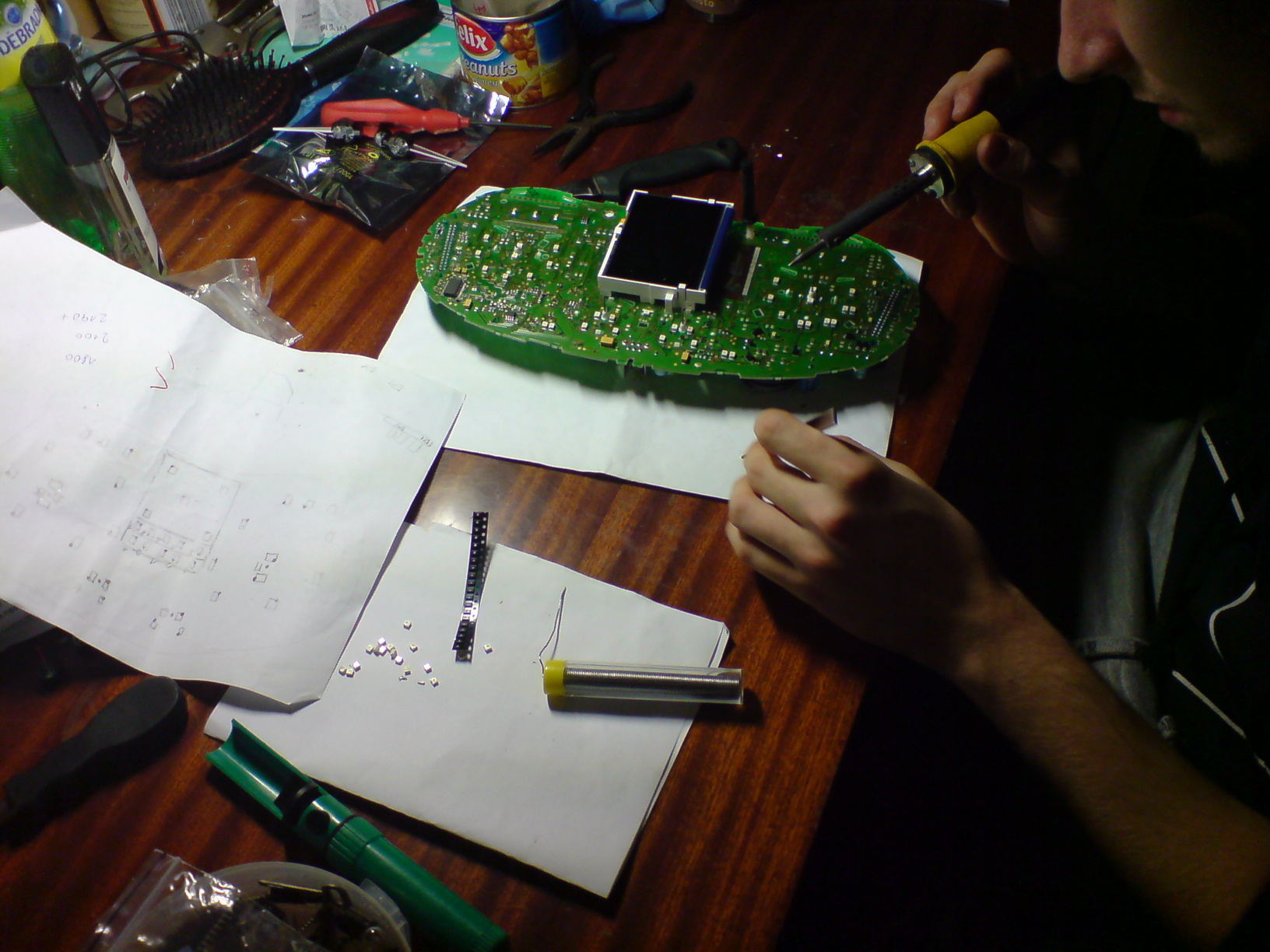

-nové budíky s maxíkem a j-dotem
-kola AL 16´´ 205x55
-folie by samodomo... :)
-tempomat
-hid sada bi-xenon
- nové zabezpečení.. :D
Plánované:
-větší IC
- jiné tlumiče-Bilstein?
-větší trysky??
-nové folie
Předevčírem jsem byl na měření výkonu u TDI Funa v jeho garage + jemné dolazení na 160PS ;) Dokládám foto.
Doporučuji všem jeho profesionální služby a přístup :palec::palec:
ty HIDky jsou fakt svinstvo, takovym lidem okamzite poustim dalkovy :D no jo no, co se da delat ;)
ale auto fajn, bilou jsem si vzdycky pral :D
Auto pekny i upravy :palec: ... ale jinak souhlasim s houmikem ta HID sada to je PRSASRNA.. kdyz uz nekdo nema na orig. xenony, tak proboha pouzijte aspon HID sadu s cockou, ktera neoslnuje.. u nas za HIDky bez cocky uz konecne dava policie pokutu 2000,- na miste .. a to je jen dobre.. protoze uz nekolikrat se me stalo, ze sem po oslneni NElegalni HID sadou nevidel skoro nic..
PS: motor by si ted zaslouzil pouzit lepsi seni z 96/110kw spolu s vedenim vzduchu a poradny chladic oleje taky z 96/110kw TDi.. protoze serie je bida u 66kw.. neni to zase takova investice jako FMIC.. stejne tak pouzit alespon kotoucovou napravu na zadek pokud tedy nemas v aute ESP a nebyla z vyroby.. drive sem byl na podobnych konich a jeste taky bubny a treba na dalnici je to opravdu o pr*ser.. stacilo parktrat brzit treba jen ze 180kmh a byly jak blato..

Jo jo,nějaké úpravy mám ještě v plánu,ale chybí finance. Teď určitě FMIC,na léto bude potřeba a brzdy taky. Jo jo,pořád něco. Ale stojí to za to :D

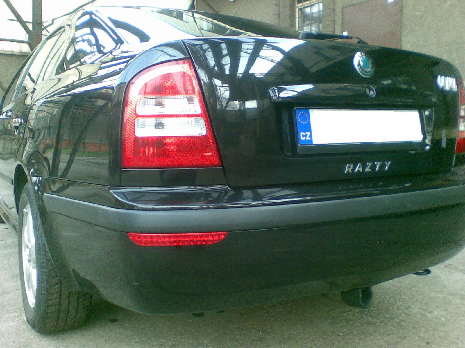

NAZDAR TOMÍKU :smich: ČASTO KOLEM TVÉHO BĚLOUŠE JEZDÍM ;) SMĚREM K JELENOVI.
KOUKÁM ŽE SI SUNDAL TY NALEPOVACÍ ODRAZKY ZE ZADNÍHO NÁRAZNÍKU.
NO MÁŠ TO PĚKNĚ NAFUNĚNO OD TDI-FUNA :) :D
Ahoj Razty. Znám tě od Neználka. Musíme někdy sednout na pokec. Domluvíme něco?? Jinak dík za pochvalu. Odrazky jsem sundal,protože jsem nechal opravit lak-trošku... :huh: Tomáš

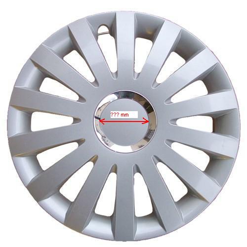

Peknej belous :palec: Tyhlepoklice jsem si objednal taky akorat 16'' a uz na ne cekam druhej tyden. Budu si do nich ale jeste kupovat stredove zaky. Nemoh by jsi mi rict jaka je velikost toho vnitreniho kolecka? nez je budu mit, objednal bych si i ty znaky. Chtel jsem pockat az dojdou a ze to pak pomerim a pote kouim.
tady je odkaz na ty stredy.
http://www.autolepky.cz/stred-Skoda-9178.html
a na obrazku je vyznaceno co bych potreboval pomerit. Diky.
