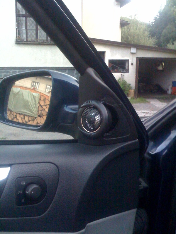

Začínám dělat kapličky přední. Je to o něčem jiném když ty crunch výškáče míří přímo na mě.

A skusl jsi narvat rep. do origo krytu?
Mysliim si, ze je hloupost takhle vystrkovat vyskace! Ja jsem ty svoje vejsky Magnat komplet rozebral a repro nahradil za original.
Za 1) vypada to lip... :D
2) na vyhybce si muzes vysky pridat o 6 dB kdyz ti to malo hraje
3) na radiu se da taky lecos upravit...
4) zalezi na zanru hudby kterou poslouchas (ja posloucham hiphop, takze ja vysky mam jeste na radiu trochu ztlumeny)
A hlavne, U octy musis vypojit ty zadni vysky v tech dverich.... ty jako ridic hlavne slysis ty za hlavou...
zaroven sedici vzadu vysky pak neslysi... je pak lepsi dat do zadu ovaly nebo compa...
Zkus je vystrčit a uvidíš o čem mluvím.
Za 1) vypada to lip... :P
Neboj pohraju si s tím až pěkne do laku
Vyhybka jede naplno, mužu max ubrat -3db a -6 db, vím o tom
Už ted na radiu upravuju podle žanru, o tom to neni :)
A hlavne, U octy musis vypojit ty zadni vysky v tech dverich.... ty jako ridic hlavne slysis ty za hlavou... žadne tam nemam
zaroven sedici vzadu vysky pak neslysi... je pak lepsi dat do zadu ovaly nebo compa... zbytečnost, max jen tak na dozvučení, on totiž subáč je přeřve
Sečteno a podtrženo, když slyšim že to hraje lépe, tak to tak prostě chci mít, že ano :D

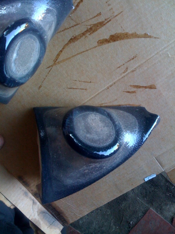

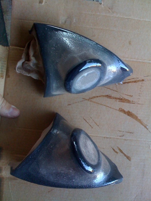

Zkouším to podle návodu který stvořil MilanII. Tady v mém příspěvku jde vidět jak jsem zatím postupoval a je tady i napsané lepidlo, je to sada Epoxy 1200 nějaka pryskiřice, kterou smichaš s směsí na tvrzení a třeš na silonky :D
Tady je jeho návod, má to stejně stroze napsané,asi tam není co víc koumat :P
http://skodaoctavia.cz/muzikanavody/Kaplicky.htm
Upraveno uživatelem pointfrost
Mno dost netipické, to by sis musel hodně pohrát, nech si poslat od MilanaII ty formy z MDF a udělej to tak jak on :palec: to má celkem slušně uděláno.

Mel sam napad, jako prvni dat folie pres tu plasticku (aby neproteklo lepidlo), pekne pritlacim aby mela tu stejnou formu, a pres to dat damsku punčochu, a potom pres to to Epoxy 1200 lepidlo. Az to vyschne potom kitovat a lakovat.
Jo to by byl jenom kryt prez vyskac, nemusi to mit naku podlogu od MDF.
Jakože ty chceš tím výškáčem překrýt tu origo mřížku ? Nechápu to asi co chceš udělat
Pod mřížku co tam je patří repráky. A pokud chceš dozadu i výškáče zvlášt tak bud udělej to co MilanII a objednej si od něj tu kostru a nebo nech origo a nebo si udělej svoji, ale musiš mit nějakej zaklad přez kterej natahneš ty silonky atd...
PS: DOPRDELE TO SCHNE POMALU :palec:
