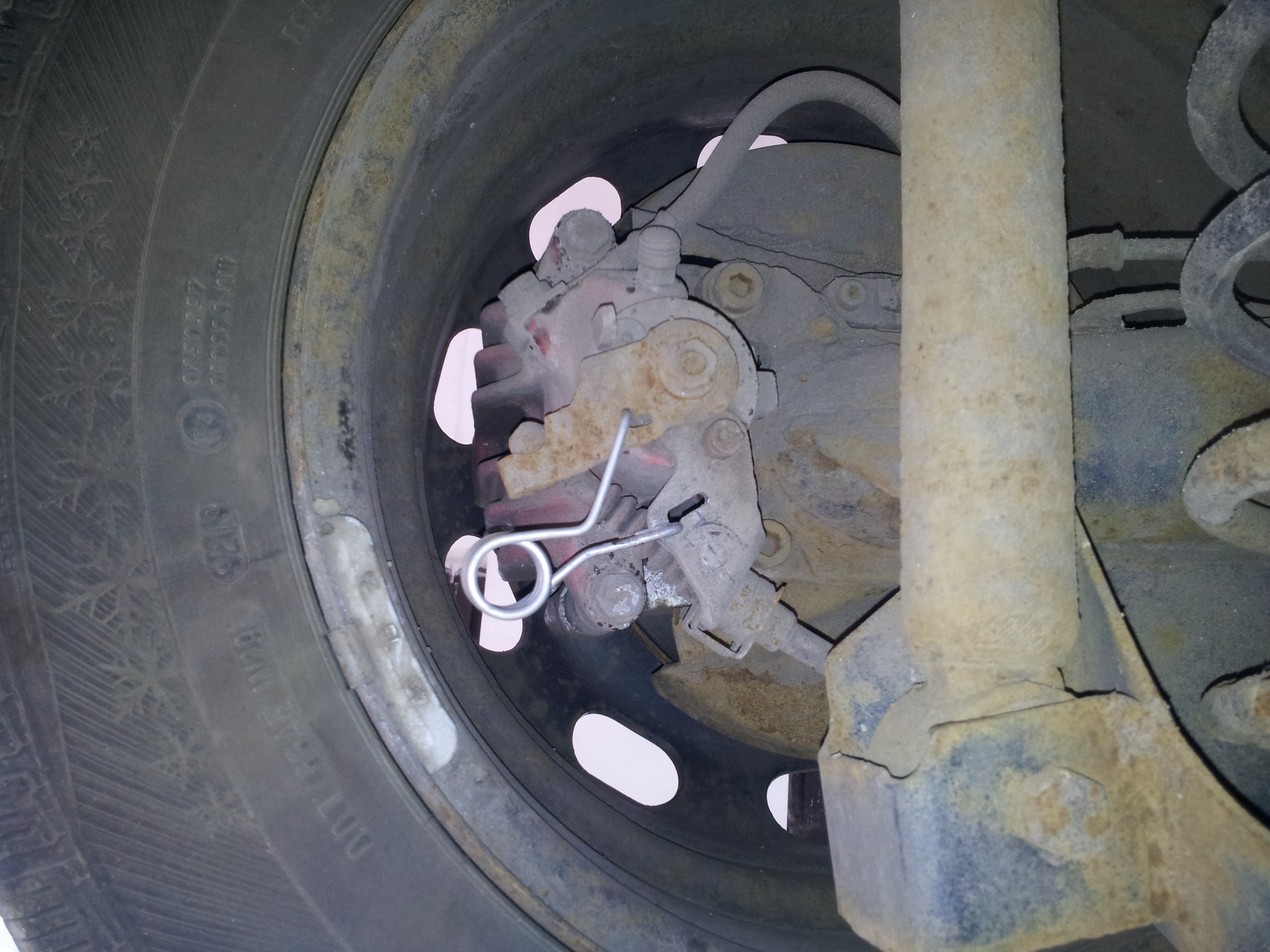

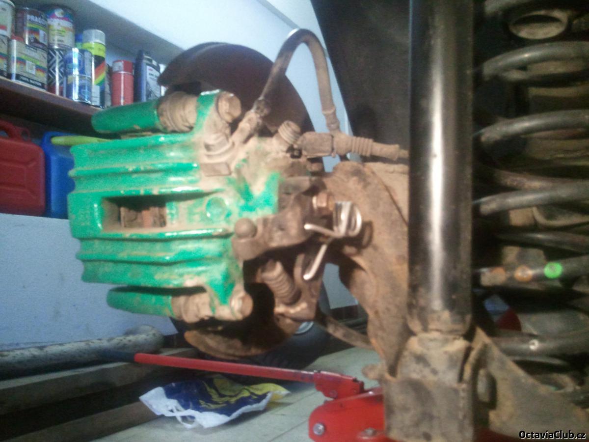

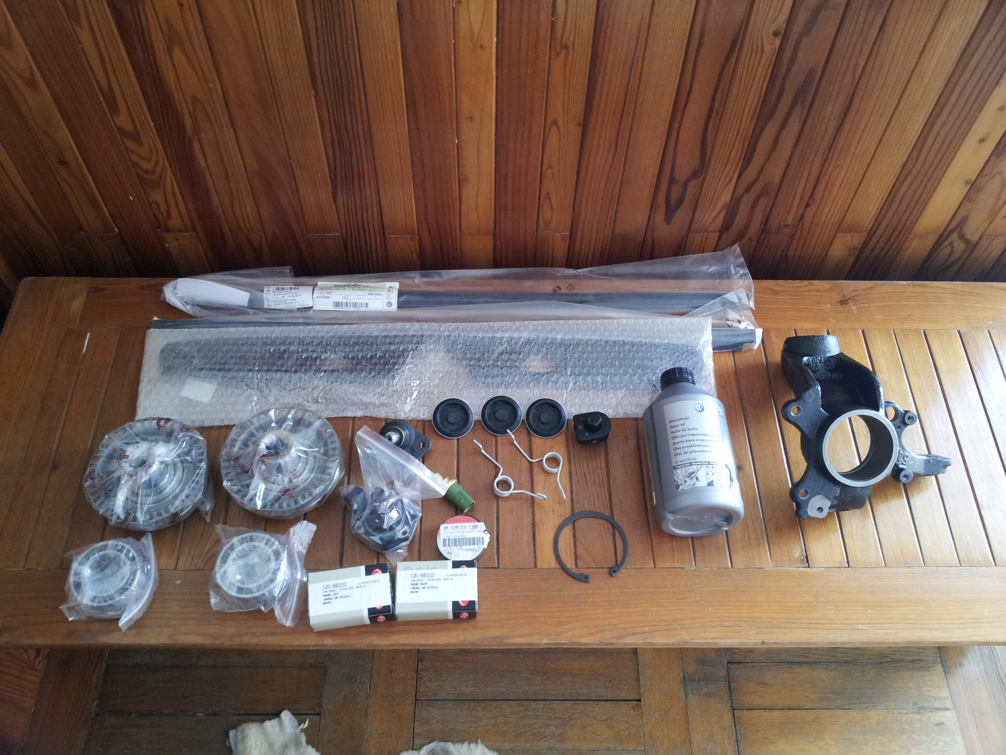

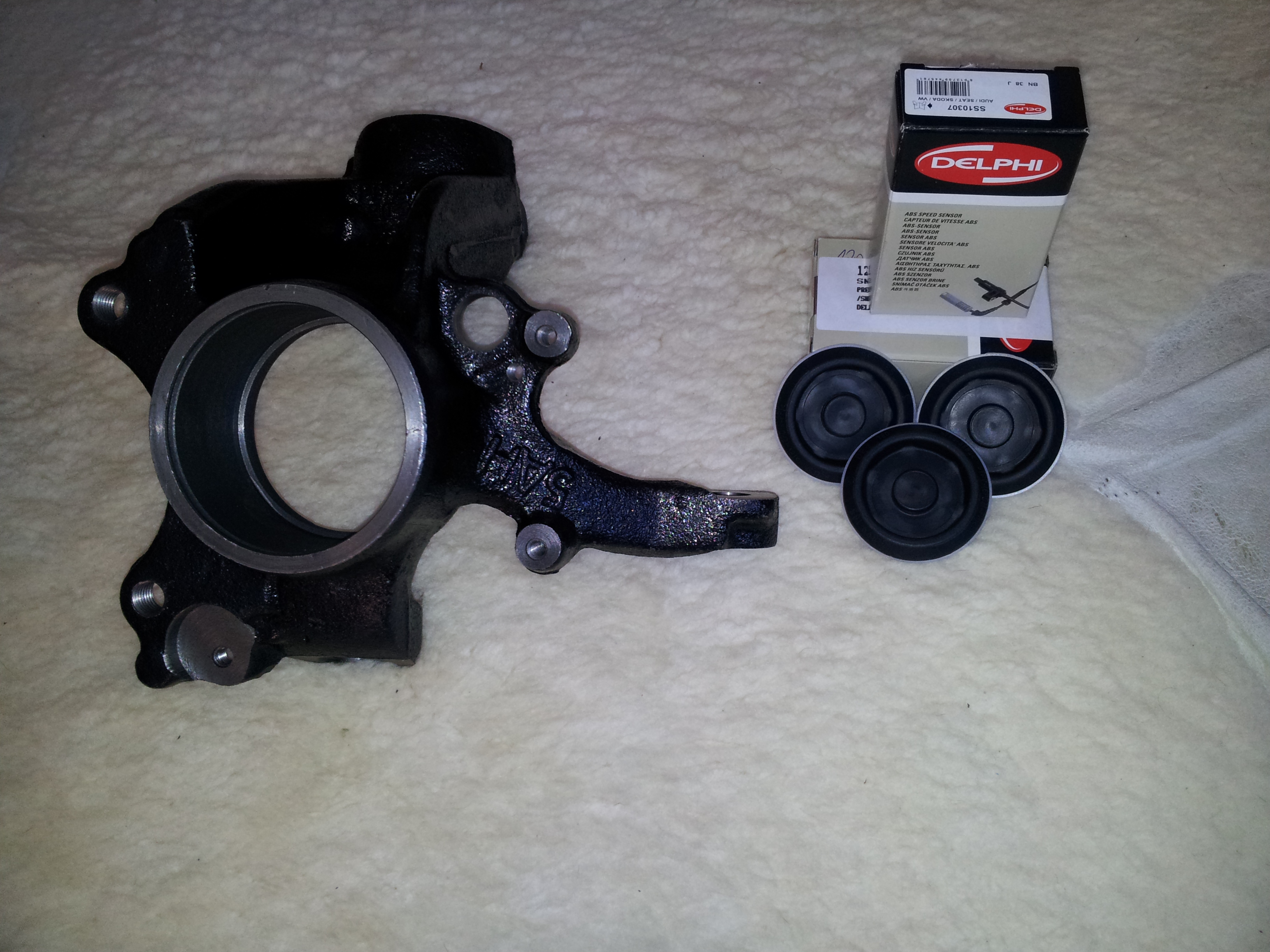

Takže po víkendu stráveném běháním kolem auta se událo toto. Nové těhlice,ložiska,náboje,čidla ABS,kulové čepy, kotouče zkontrolované u soustružníka(běží jak mají),nový olej v převodovce. Ale důvod proč se dělalo dost ohledně přední nápravy byl ten, že při brzdění se třepalo celé auto jak čokl před kastrací(předtím stejný problém,vůle na ložisku), proto ta výměna těhlic a všeho. Dnes jsem byl auto projet a výsledek ?! Pořád stejné.... Nevíte někdo čím to ? Jediné co jsem nekontroloval, jsou desky,jestli nejsou křivě sjetý třeba? Vůle na brzdiči být nemůže? Jinak jsou to 288x25 budu vděčný za každý poznatek, mam chuť se toho zbavit ....
