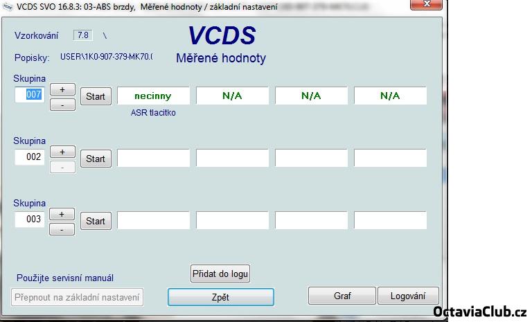

Vyměnil jsem na mr05 volat za MF vč. jednotky (vše z vozu mr04). Volant funguje perfektně, ale pořád mě svítí oranžová kontrolka volantu a servo nefunguje.
Zkoušel jsem provést Nastavení snímače úhlu volantu (G85) dle postupu popsaného ve VIS.

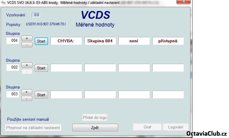

Po zadání hodnoty login (11) 40168 napíše diag: řídicí jednotka přijala Login, jakmile ale zadám v základním nastavení hodnotu 060, nic se neděje, ani ostatní bloky v měřených hodnotách nekomunikují (viz. obrázky).
V jednotce žádné chyby nejsou.
