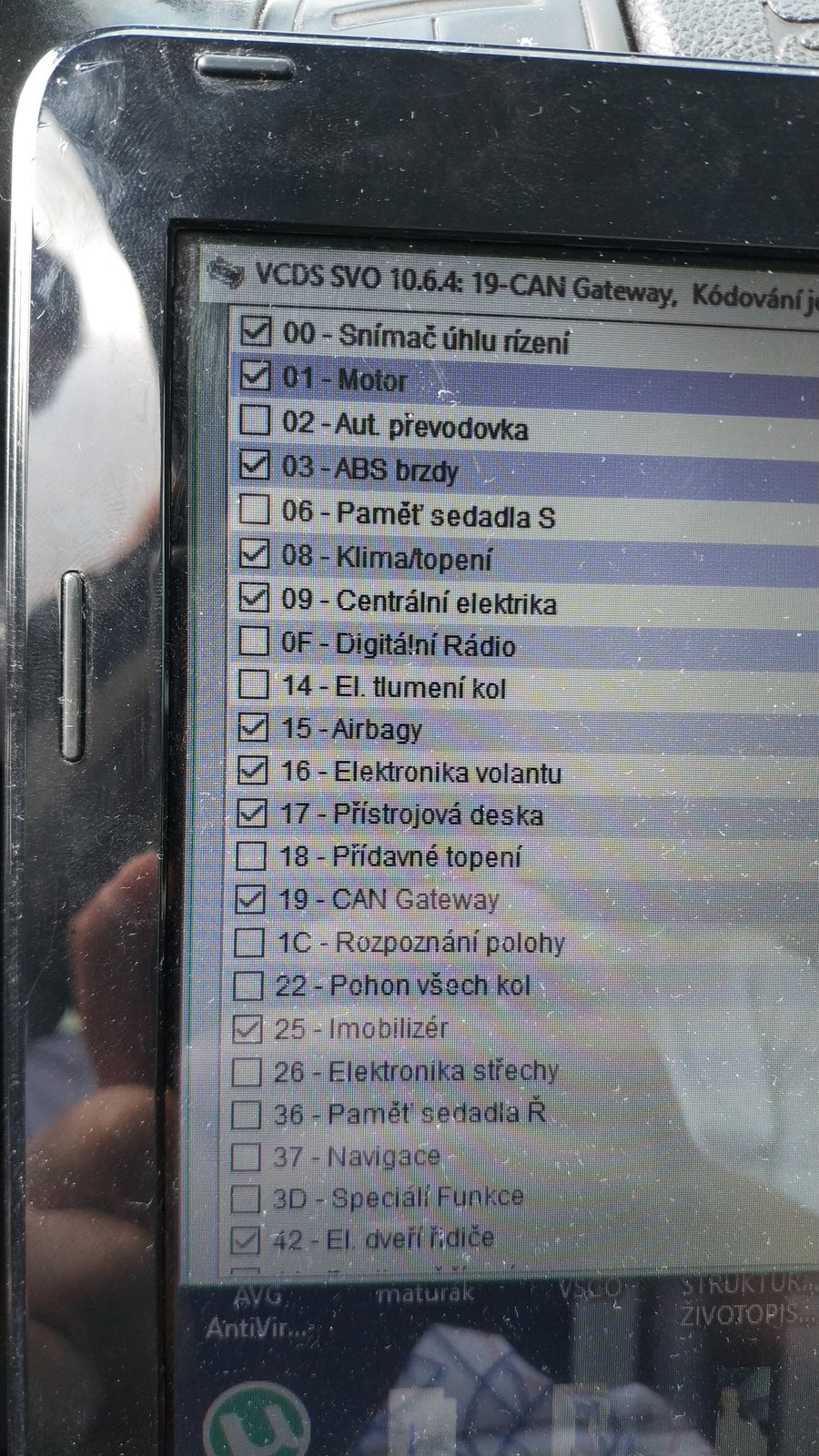

BEFR Odesláno Srpen 17, 2018 Sdílet Odesláno Srpen 17, 2018 Ahoj, mám dotaz vag diagnostika vcds mi ukazuje tuto chybu viz foto. Řídící jednotka chybně kódována. Neví si s tím prosím někdo rady jak to má být správně ? Posílám více foto tak jak to mám a děkuji za každou radu. Škoda Octavia II 1.6 FSI 85 kW výbava elegance rok 2006 0 Citovat Odkaz ke komentáři

maros Odesláno Srpen 18, 2018 Sdílet Odesláno Srpen 18, 2018 Dej AUTO-SCAN a hod tu vypis. Chyba se objevila sama o sobe nebo jsi neco delal ? 0 Citovat Odkaz ke komentáři

maros Odesláno Srpen 19, 2018 Sdílet Odesláno Srpen 19, 2018 co ti pise za chyby v ostatnich jednotkach ? udelej scan,uloz- poznamkovy blok a vloz tu cely scan. jake radio tam mas ? Ve vypisu mas - 37 Navi - ale v Gateway ji nemas zaskrtnutou Komfort ti take pise chybu - koukni na pojisktu v motorovem prostoru asi pozice 1 -20A 0 Citovat Odkaz ke komentáři
BEFR Odesláno Srpen 19, 2018 Autor Sdílet Odesláno Srpen 19, 2018 před 1 hodinou, maros napsal: co ti pise za chyby v ostatnich jednotkach ? udelej scan,uloz- poznamkovy blok a vloz tu cely scan. jake radio tam mas ? Ve vypisu mas - 37 Navi - ale v Gateway ji nemas zaskrtnutou Komfort ti take pise chybu - koukni na pojisktu v motorovem prostoru asi pozice 1 -20A Rádio mám neorigo z Číny. Scan udělám a pošlu výpis 0 Citovat Odkaz ke komentáři

motorpower Odesláno Srpen 19, 2018 Sdílet Odesláno Srpen 19, 2018 S čínou ti bude závadu psát vždy, a pokud jej odkóduješ, nebude makat jak má. Další chyby případně u mě. 0 Citovat Odkaz ke komentáři

motorpower Odesláno Srpen 22, 2018 Sdílet Odesláno Srpen 22, 2018 (upraveno) Špatně je čínské rádio, ale GW, ti na dálku nenaflashuji. Asi už jsi měl přijet. Odpoj ho, v GW odkóduj a jsi bez chyb, ale rádio se nebude vypínat. Upraveno Srpen 22, 2018 uživatelem motorpower 0 Citovat Odkaz ke komentáři
