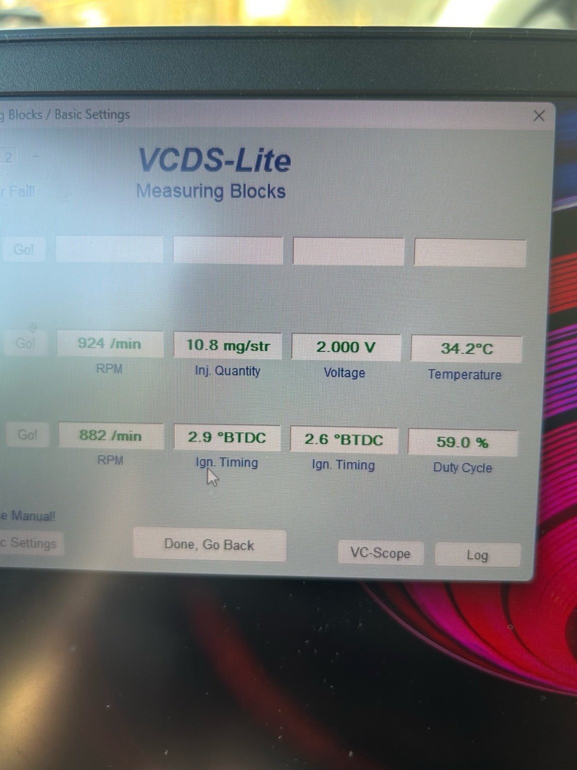

Ahoj, teďka jsem se vracel z Chorvatska a na D1 auto začalo zlobit. Auto ztratilo výkon, přestalo běžet plynule a začalo se cukat. Zastavil jsem na benzínce otevřel jsem kapotu a motor se neskutečně chvěl. Rozvody mám 5tisic km stare. Změřil jsem hodnoty vstřikování a tohle mi to vyhodilo. Nevíte někdo co by tohlo být? Mám podezření na naftové čerpadlo.
    • nechci tě strašit ale tydle motory baštěj olej a jediný co stim de udělat je vyměnit pístní kroužky a udělat komplet hlavu
    • Dobrý deň chcel by som sa spýtať na problém záhadného miznutie oleja pred 500km som menil olejovú vaňu po 300km som musel dolievať olej aj keď predtým ho bolo dosť to som si povedal že ok dolial som a bude dobre no dnes ráno my vyskočila kontrolka oleja zase. Keby sa jednalo o malé množstva je to v poriadku auto už ke staršie ale toto bolo skoro 600 ml oleja za 130km plus mínus. Ale kde je tá záhadná časť je že auto nedymí,necítiť spáleni olej,nieje zavesený ani jeden filter od oleja nieje ani pretlačený olej do chladiacej a ani netečie nikde okolo vane vypustu alebo filtra. Auto predtým behali na oleji shell helix teraz dostal liquy molly 5w-40 molygen viskozita bola ponechaná.už som tam nalial dokopy 5l oleja. Za mechanikom som s tým ešte nobol lebo ako študent chcem ušetriť čo sa dá a neviem čo s tým mám robiť hoci aká rada pomôže. Ďakujem pekný ďen
    • mozno to nebude ono ale aku znacku skrtiacej klapky si daval? ja som menil a dal som neorigo a auto sa tvarilo ze nic nefunguje, stale sa dusilo, hadzalo missfire,  ...sviecky menene, cievky, kontrola vsetkeho co slo a nakoniec to bola proste klapka...urobit zakladne nastavenie a potomn to fungovalo..fakt takova prkotina ako klapka ..a este napisem ze diagnostika ani raz nehodila chybu klapky...hadzala rozne chyby len nie klapku... 😕
