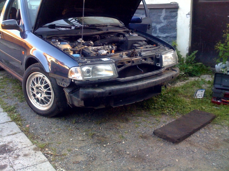

Tak teda intercooler musel ven. Děkuju panu Alegro za tipy jak ho sundat.
a ) buď místo něj půjde original IC
b ) nebo:
i. zjistim jak maj vypadat trubky, odkud vedou, kudy a jak
ii. seženu trubky a necham je posvařovat
iii. koupim velky ic kterej stoji stejně jak ten do origo pozic
v. koupim hadice
vi. a bude do budoucna klid až se posere turbo tak se dá z 81čky
Fotky zde: http://pointfrost.rajce.idnes.cz/bejb_-_vymena_intercooler/
Sami mi řekněte jeslti je toho oleje moc :)
+ ta prasklina po cele delce IC to mi nejde dohlavy ... to je jak pilkou na železo ...
