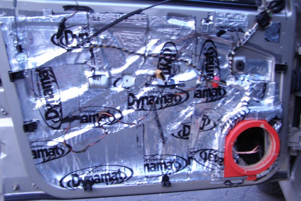

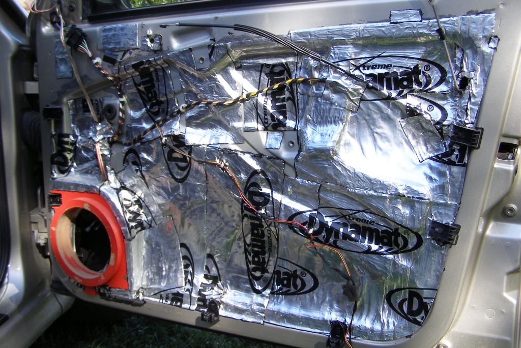

Kolik si spotreboval materialu na kompletni vytlumeni dveri??

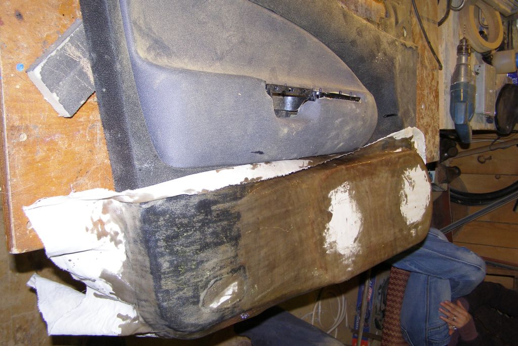

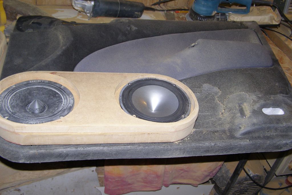

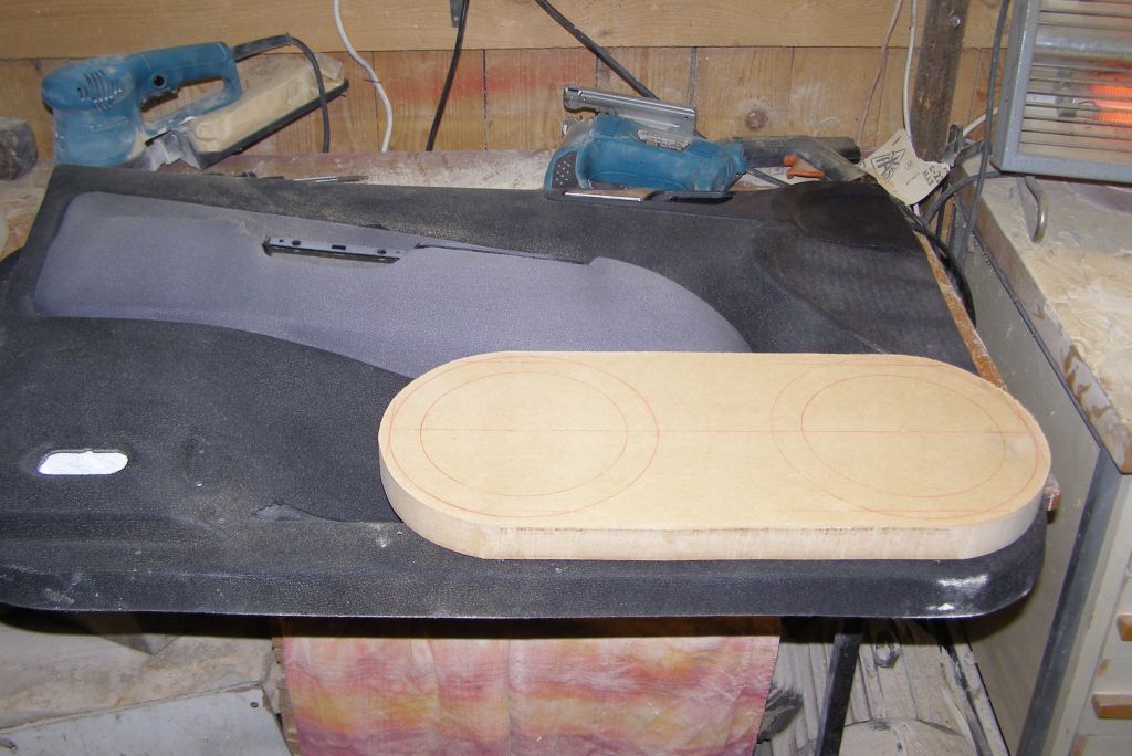

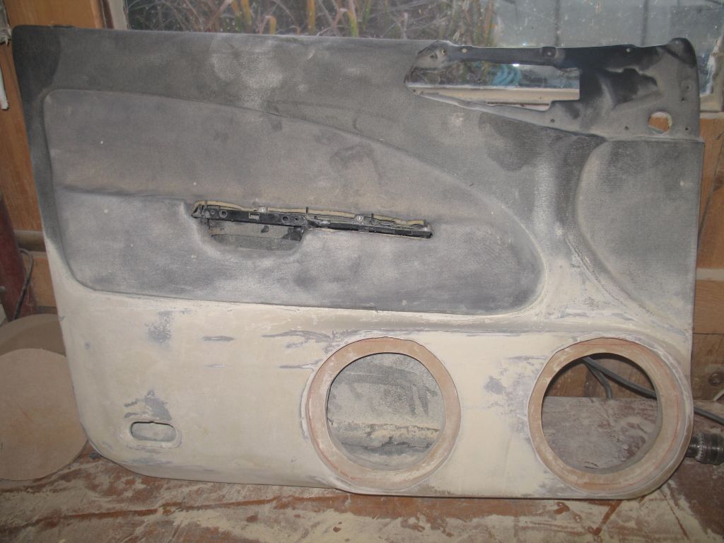

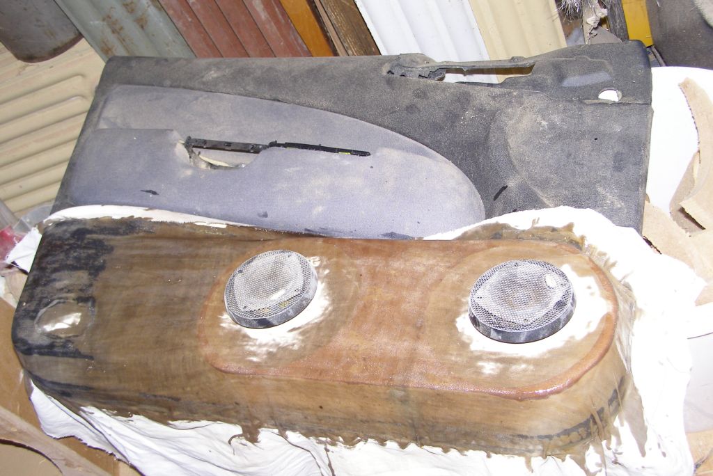

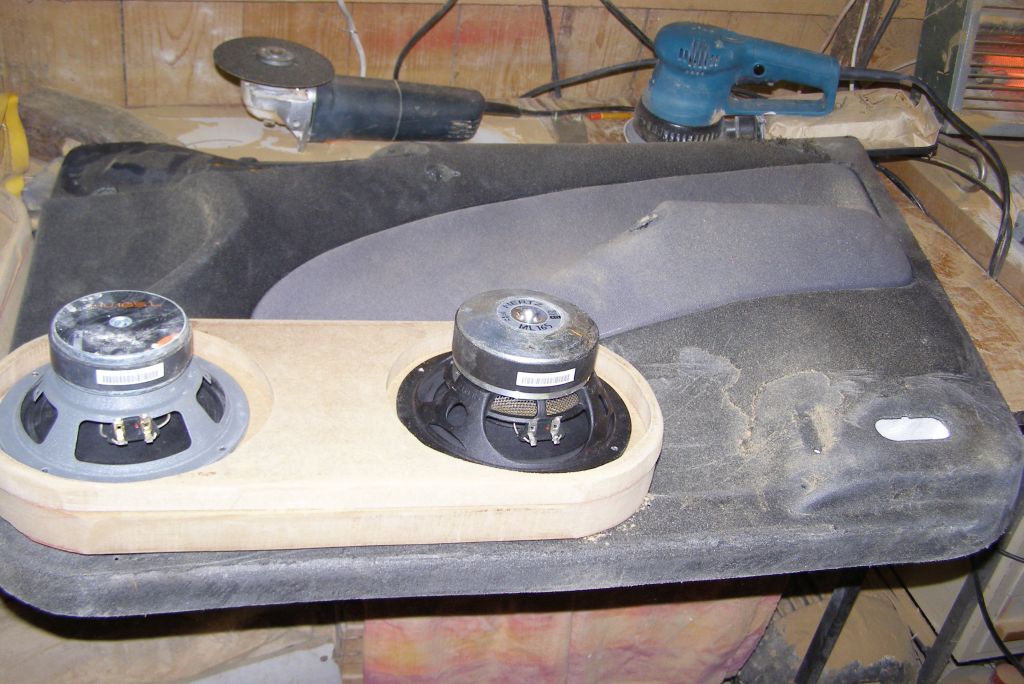

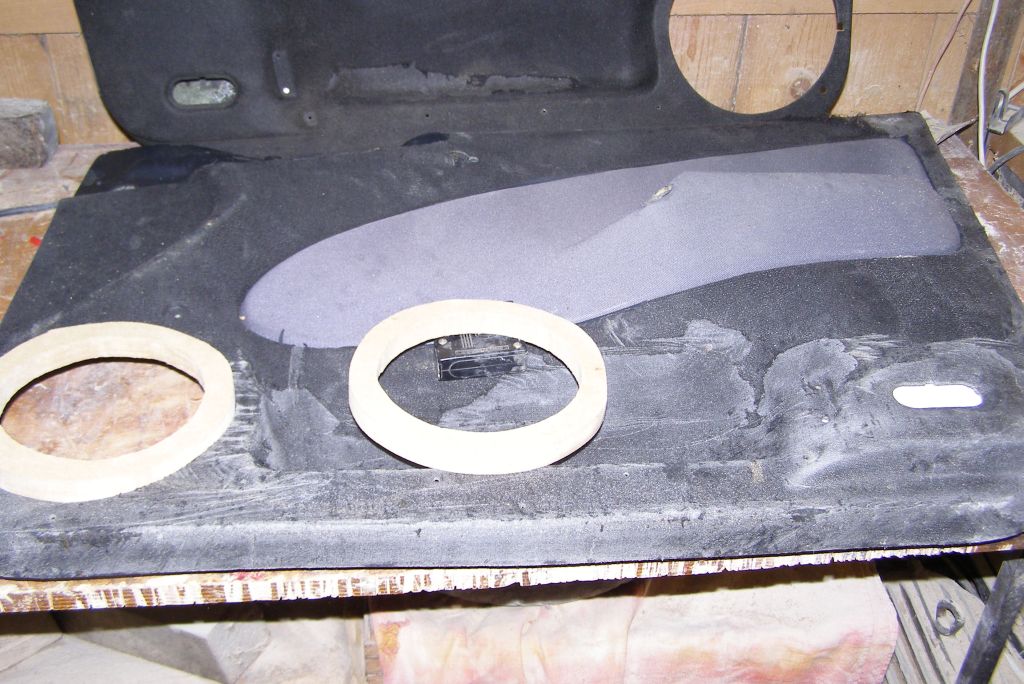

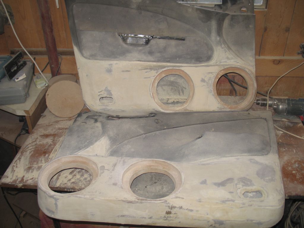

a kde mas mdf podlozky pro ten 2. par repro?? jak ti to tam bude drzet? ten 2. par bude taky komponentni?
Co tiim chces dosahnout?? vetsi hlasitosti nebo vic basu ze dveri??
vytlmene uz mam davno 3x dynamat na odidve dvere+ 2x do vnutra takze = 5xdynamat :lol: .

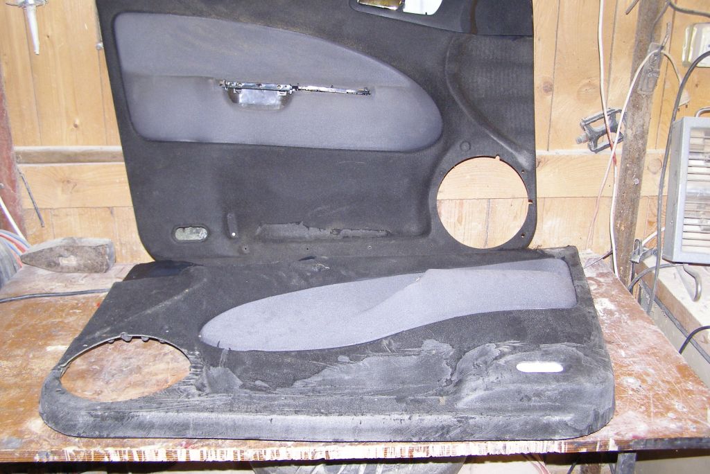

ten druhy sa prisposuje podla tapacir,vrtacku a na plech ano bude stredobas.
tie co mam teraz su HERTZ mille MLK165 http://www.automultimedia.cz/hertz-mlk-165 je to na SQ-kvalita ale ja chcem aby to robilo aj male show takze budem to mat medzi SQ a SPL.

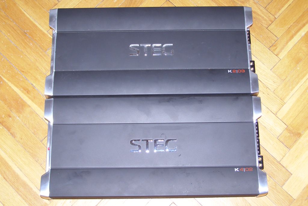

zostava 4kanal do aktivu na 4 stredobas(2ohm) a 2x vysky(4ohm),2kanal na subwoofer(4ohm) ak ho predam tak si kupim 2x25/30 a dam to do 2ohm.

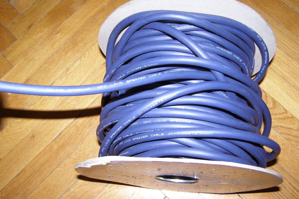

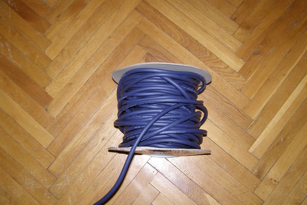

baterka PC4000 napajace 50qmm plus a 50qmm minus.

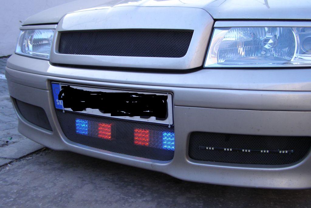

mě se ty neony libily snad jen jednou a to bylo nějaký crx položený na zem a bylo po dešti krásně se rozlilo pod celým autem,ale tohle taky ne...ještě nějaký samolepky přes celý auto a FF křídlo na zadek . Jinak barva pěkná a myslím,že se kní hodí decentnější styl úprav....
vytlmene uz mam davno 3x dynamat na odidve dvere+ 2x do vnutra takze = 5xdynamat :lool: .

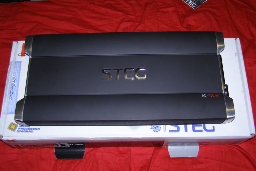

jak muzes mit v aktivu zapojenych 6 repro ( 4 stredobasy a 2 vysky) na 4k zesik? nebo sem to spatne pochopil?
