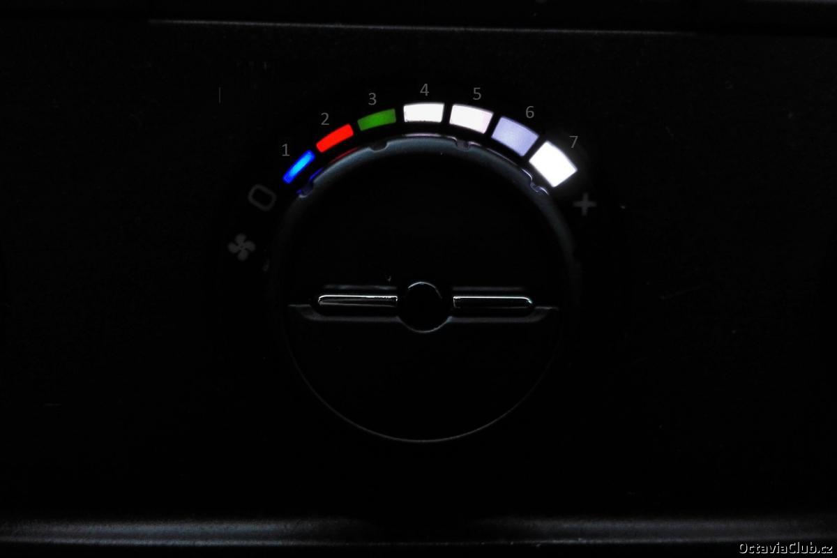

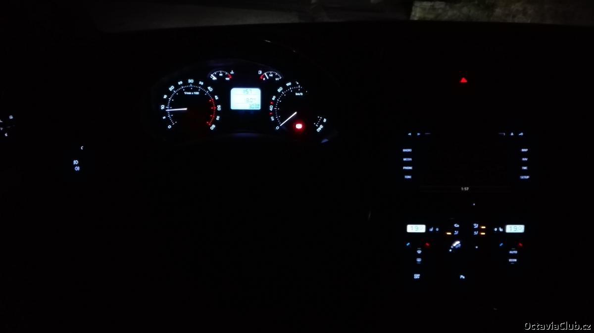

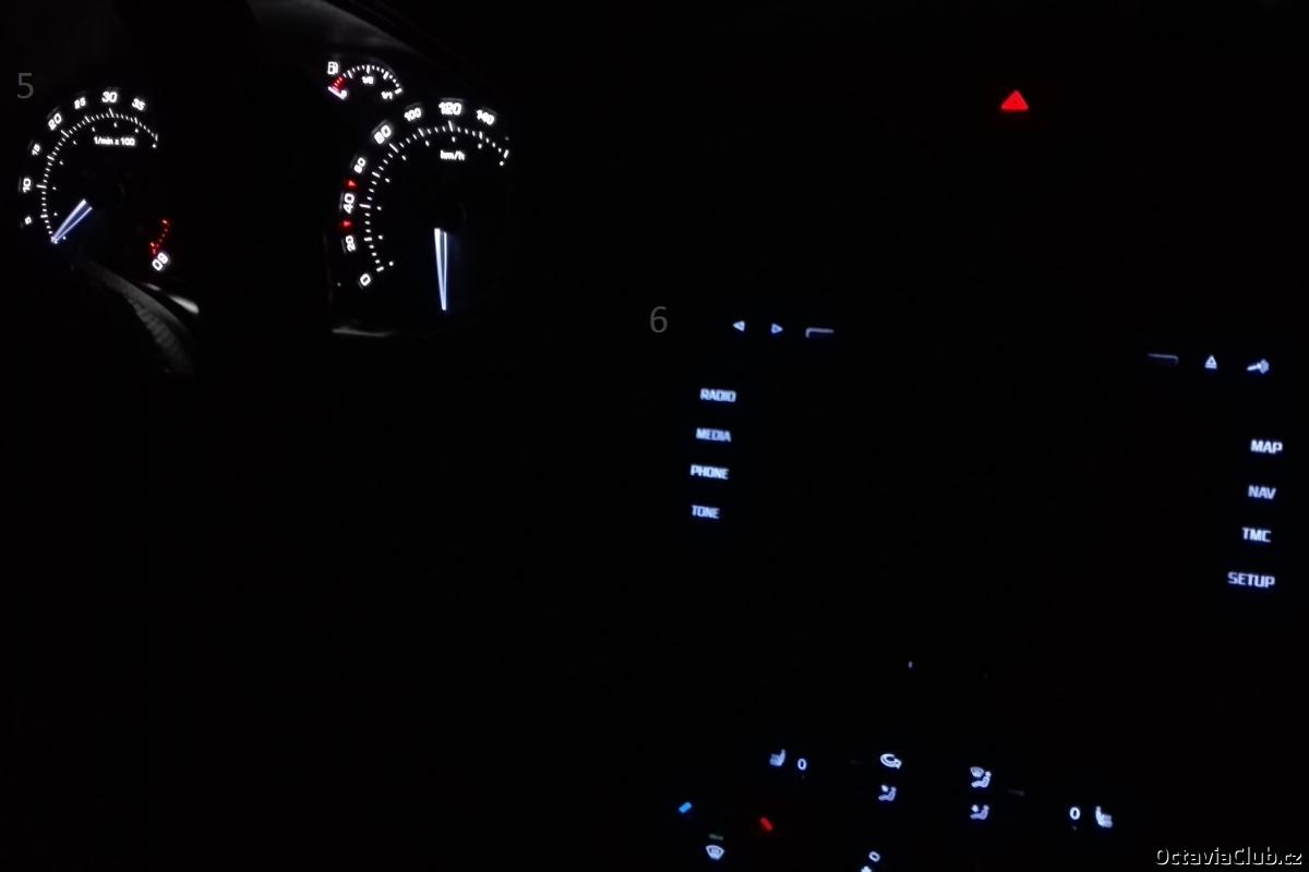

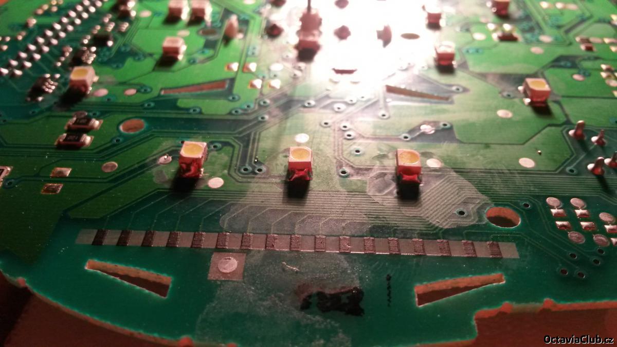

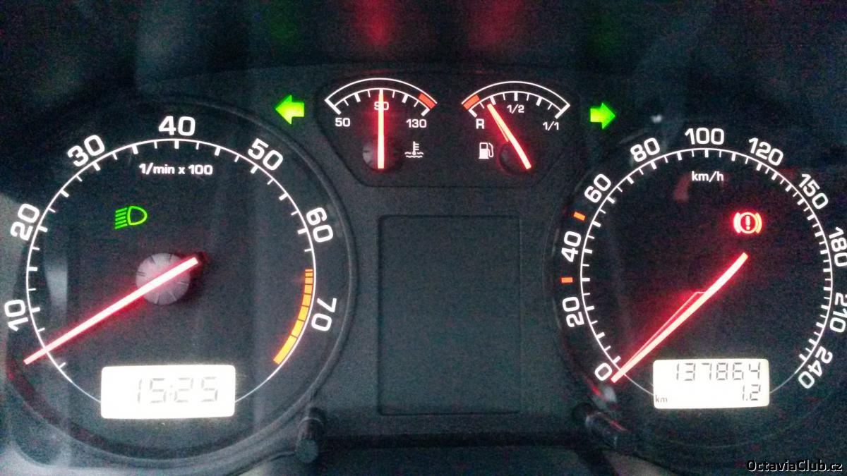

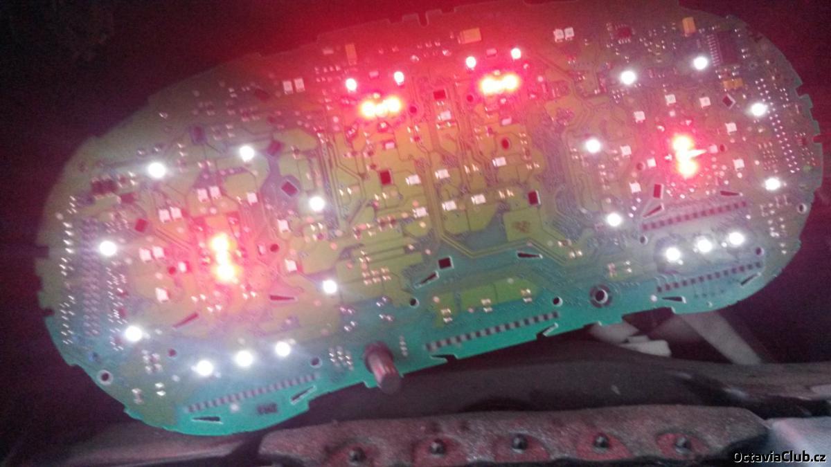

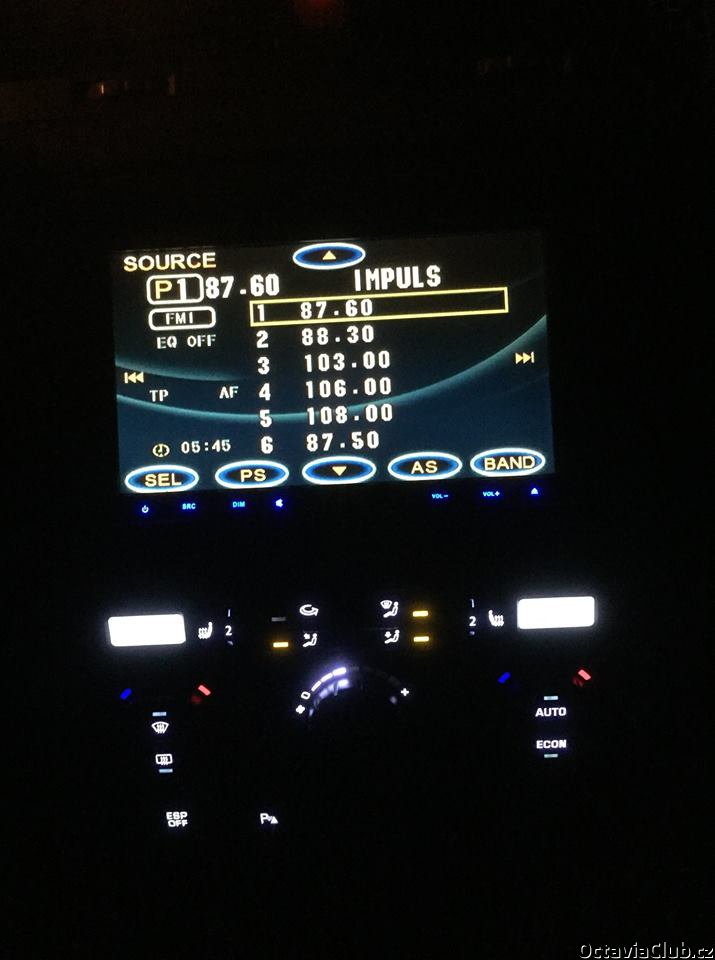

O vikendu jsem si trochu pohral s LEDkama s ruznyma svitivostma.
Prikladam par slibenych fotek ruznych barevnych kombinacich a intenzit, pro predstavu a porovnani.. ;)
Barvy a intenzity:
1. Modra
2. Cervena, original Volkswagen
3. Zelena, original Skoda
4. Bila, 85mcd, 7.500K
5. Bila, 85mcd, 6.500K
6. Bila studena, 50 mcd
7. Bila, 150mcd
