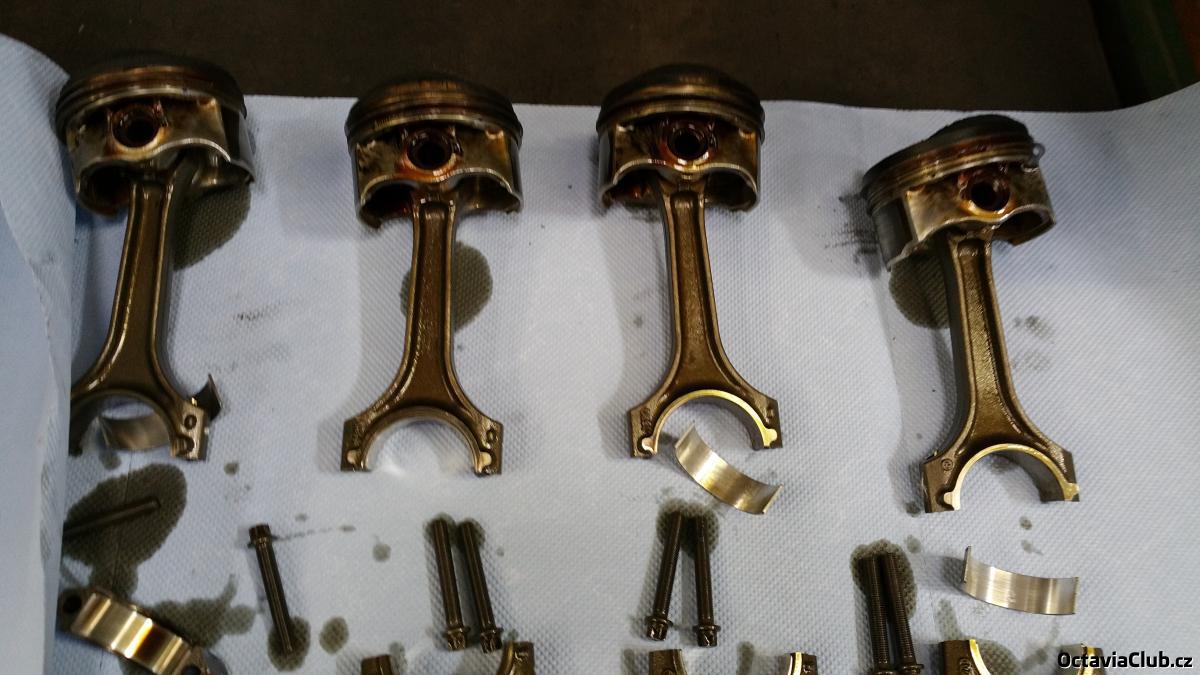

  9. Nove piesty si zaplatil majitel, hlava reklamovana neuznana zaplatil Jura, spotrebak Jura, praci delal z lasky...
  10. Maly tlak na tretim valci, davali se new pisty a podle pavlicka to jezdilo za studena na velkou zatez... co si od tim pavlicek predstavoval nevim... jak mam napsat, reklamace neuznana, ale opravena...

  18. Hlava se odnesla k Pavlickovi ... Az to rozdelaji budem vedet vic...
