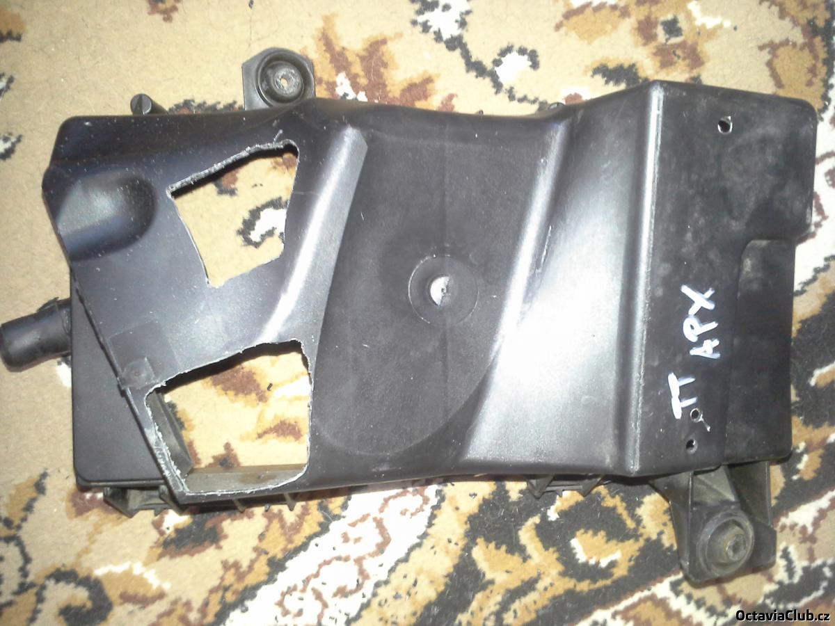

taaak, konecne prisli vsetky ostatne kusy skladacky a mohli sme sa cinit. Pridavne otvory na zvacsene nasavanie zo studenej strany motoroveho priestoru. Len tak akurat , netreba z toho robit emental ako niektore foto,co som videl,ako to ludia riesili. Pre porovnanie Audit TT filterbox vlavo a povodny vpravo: A nakoniec trosku laborovania a skusania, lebo vaha vzduchu Audi sedi trosku v uhle natocena, tak som musel aj silikonovu spojku trosku do sikma narezat, ale vsetko sadlo Taakze uz len dohodnut si termin, kde prisposobia vacsiu vahu vzduchu do RJ a snad teraz uz vaha bude ukazovat spravne a mozme tuto cast upravy RJ uzavriet pre tuto chvilu
