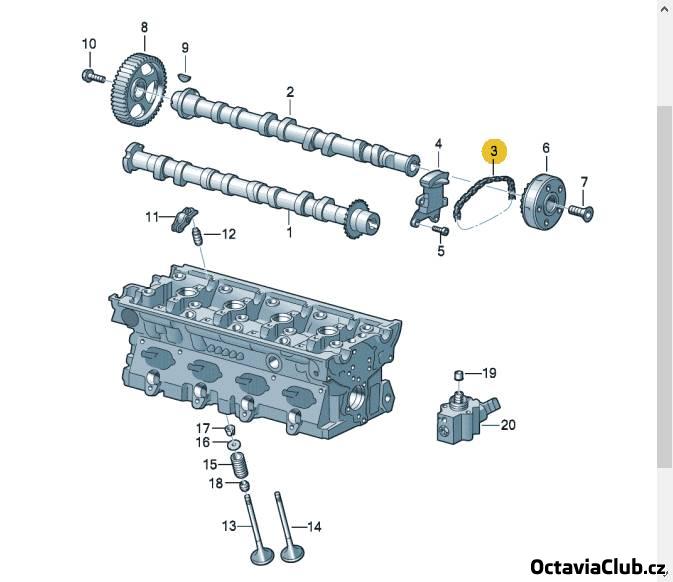

  1. veci co nevies pomenovat je napinak retaze a sroub. Pod pisklavym zvukom mas na mysli ten "dizlovy" klepot? kedze som popri vymene napinaku a retaze dal robit aj ine veci, tak presnu cenu neviem, ale material stal okolo 100€ (retaz necelych 40€ + napinak, mari sa mi ze stal okolo 50€). a robota tiez urcite do 100€.
  2. vymenil som diely c. 3,4,5 (zobrazene na obrazku vyssie). A zevraj servisak skontroloval nastavenie nastavovaca vaciek. Odvtedy to uz tak dizlovo neklepe aj ked teda hrubsi zvuk (typicky pre FSI) zostal. Najblizsie sa chystam na vymenu hlavneho rozvodu a pumpy. Kolko mas najazdene?
  3. Len pre ozrejmenie. Na obrazku je 2.0 FSI. V mojom prispevku som narazal na diel c. 3 a 4. Teda na retaz, ktora pohana vackovu hriadel a jej napinak.
