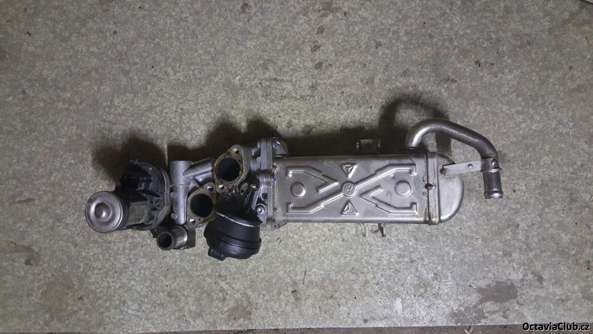

Ked sa skusal test egr cez diag reagoval normalne, no odhalili sme to az ked nam nechcelo spravit zakladne nastavenie kedze elektronika nechcela komunikovat. Potom mechanik pozrel na hodnotu pri starte a ta ukazovala ze ostava otvoreny na 59% cize ho vobec nezavieralo
Peta1191 : mne takto isto odisiel EGR a zacalo to pri cca 98tis km
Ano vymena pomohla :) Tomas322: mne ani test neodhalil vadny EGR
Pisal som to o par postov vyssie ... prejavovalo sa to tak ze po nastartovani ked auto stalo cez noc zacali kolisat otacky az skapalo a startoval som niekedy aj 20x pokial motor udrzalo nastartovany... nereagovalo na plyn ani na nic ... menil som to v origo VW servise a vyslo ma to na nieco cez 500eur aj s robotou
Dnes prebehla vymena EGR ventilu :) tak snad problem so studenym startom a naslednym zdochnutim je odstraneny :) Klapka na egr je viditelne KO ... otvara sa len cca od 3/4 do plna a zavriet vobec nejde co sposobovalo aj zdochinanie kedze podla diagnostiky ostavala otvorena na 59% Nabehane mame momentalne 109tis km Velka vdaka Pejpovi za ochotu a starostlivost :pivo:
Dnes som absolvoval vymenu :) rano vyskusam start no snad to bude ok :) stare egr mam doma a viditelne klapka KO ... otvara sa len od cca 3/4 do plna .. zavriet nejde vobec tak snad to je pricina mojho problemu :)
Ano je to normalne :) je tam obmedzovac proti vytacaniu na volnobehu ako pises :)
Stalo sa mi to myslim 2x ze neslo aj ked bol zahriaty ... ono mne na diag momentalne nic nepise ale pred par dnami mi hadzala nezmyselne chyby
Mne tiez spociatku len obcas skapinalo a napr tyzden slo v pohode ... no posledny mesiac uz kazdy den mam problem nastartovat
