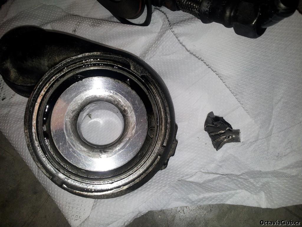

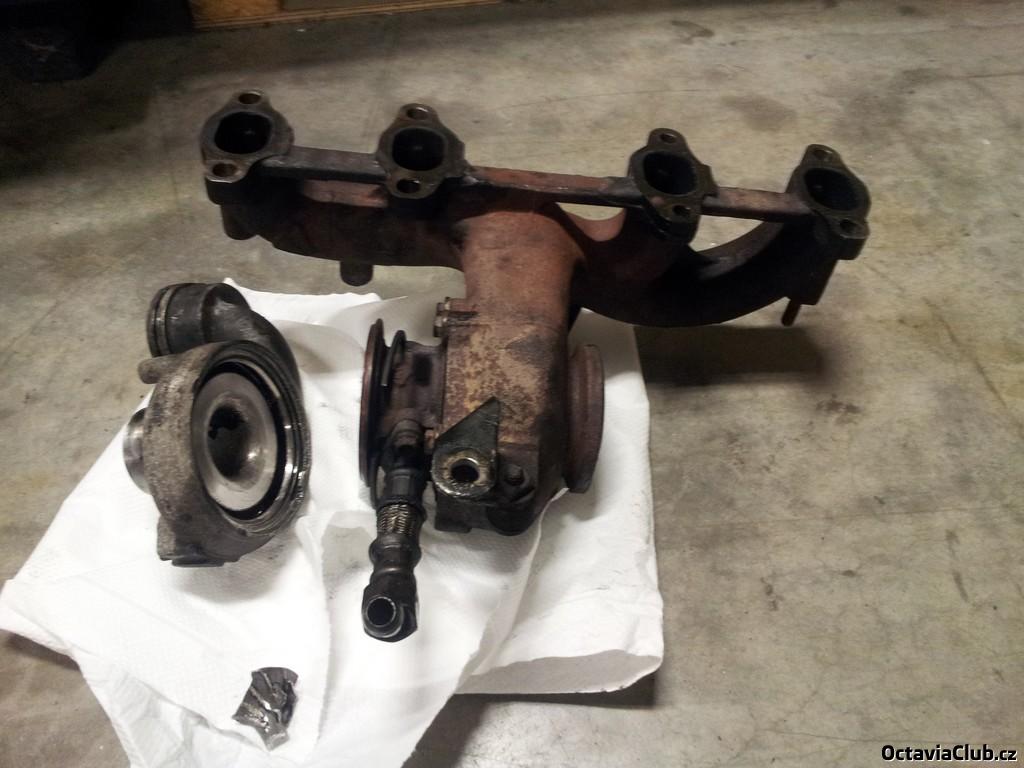

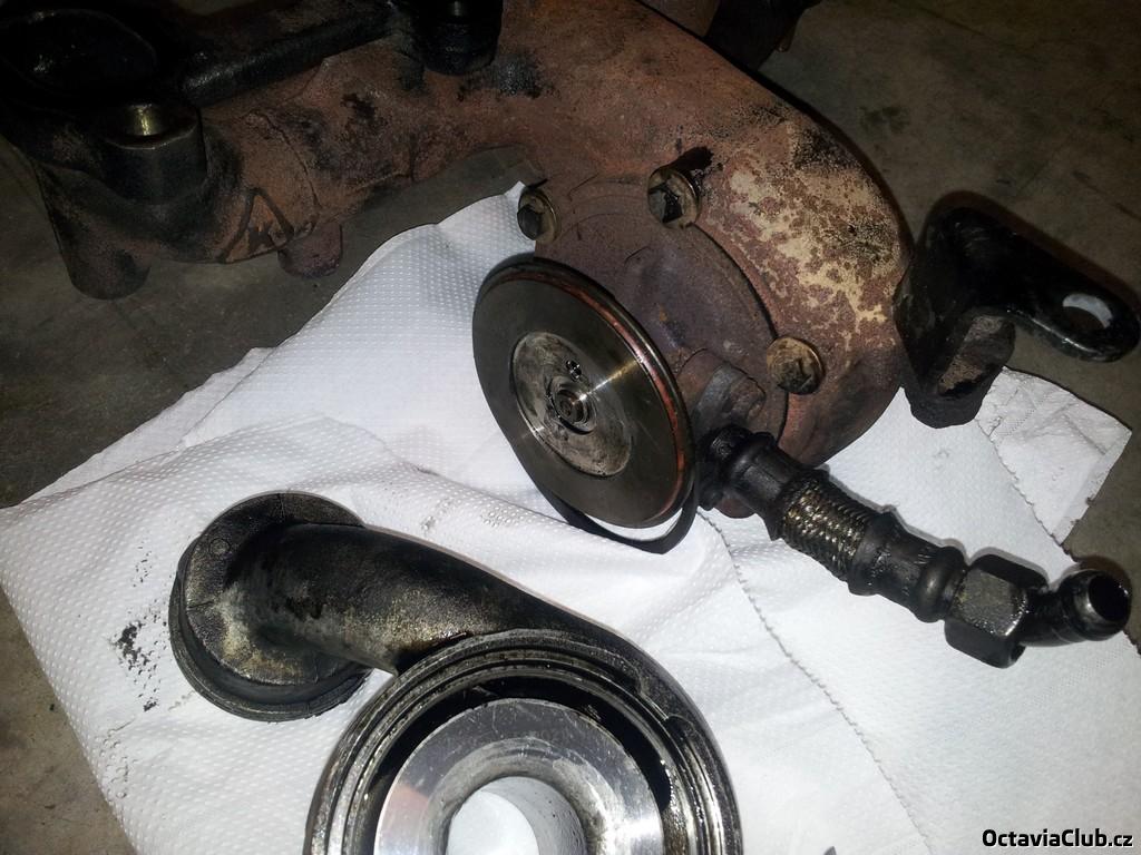

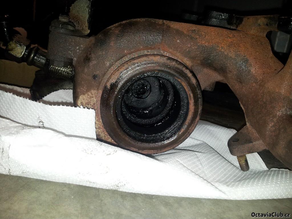

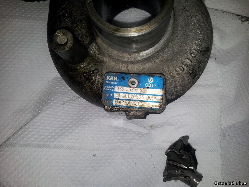

  7. Zdravim, v nedeli se mi pri jizde na dalnici doslova roletelo turbo na casti. Stalo se to pri zrychlovani, velka tlumena rana a uz jsem slysel jak se kousky saci turbiny odrazi mezi cestou a autem. Doslo k otrzeni saci hlinikove casti od zbytku turba, jak saci tak vyfukova turbina jsou pryc. Osa je z obou stran zalomena. Mel jsem podezreni na regulaci tlaku (predtim parkrat vystrelila hacie turba pred intercoolerem), ale po demontazi se zda ze regulace chodi v poradku, membrana je ok a a tahlo na turbu se hybe. Turbo koupim jine, jde mi o to aby nebyl problem jinde a neznicilo se kvuli tomu dalsi turbo. Tlak je regulovany co jsem pochopil pres ten ventilovy blok co je u baterky? Napady co mozhlo zpusobit roztrzeni turba? Rychlost byla cca 140 mozna 150. byl jsem uprostred predjizdeni. Taky bych se rad zeptal zda je tam turbo co tam patri, protoze na svodech je popisovacem napsano Golf V 1.9 PD1, takze neni jiz original. Diky mirek
