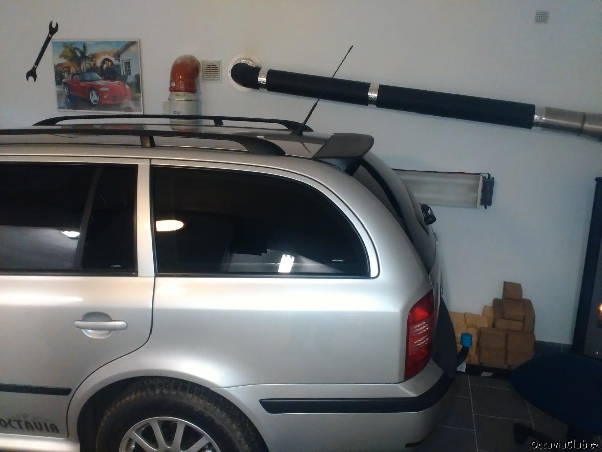

Trošku hraní přes svátky ,jinak stříšku jsem ještě nestihl namontovat, oktavku aktuálně umyta odpočívá v garáži ?
