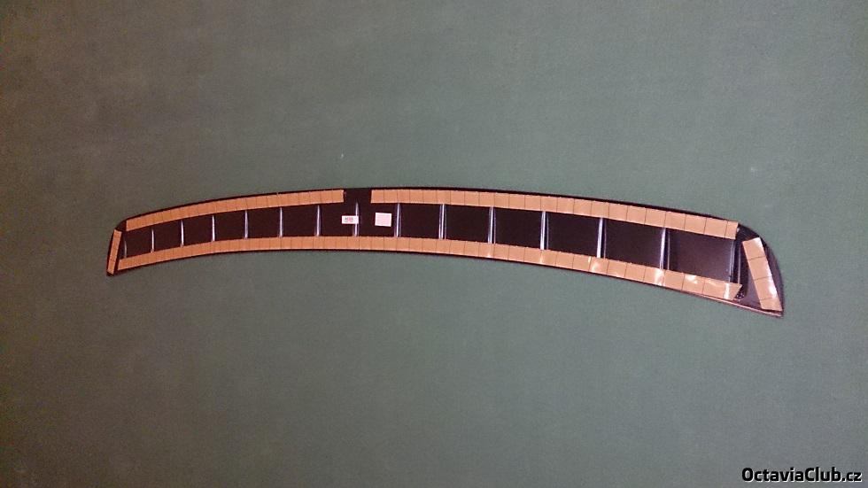

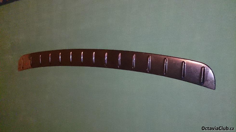

Prodám nepoužitou lištu pátých dveří pro Octavia I - combi. Lišta je nová, originál Milotec. Jedná se o nevhodný dárek. Práh je vyroben ABS v karbonovém designu. Jednoduchá montáž lepením oboustrannou lepící páskou. Součástí je montážní návod. Určeno pro vozy: Škoda Octavia Combi 07/97–› 08/00 Škoda Octavia Combi Facelift 09/00–› Škoda Octavia RS Combi 08/02 –› Cena 500,- Cena 400,- (původní cena 800,-)

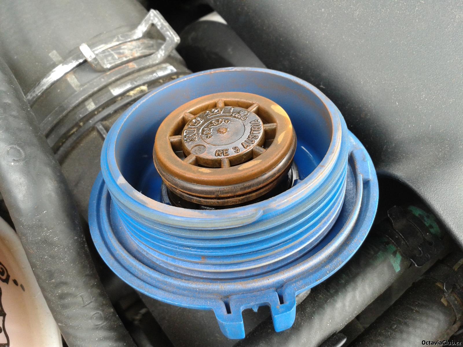

Ahoj, tak o víkendu jsem se konečně dostal k tomu, že udělám bypass chladiče zpětného vedení zplodin, ale pohořel jsem. Ta krásná komponenta (jak vypadá na fotce o pár stránek dříve) se u mě v autě snad nevyskytuje, nebo je na nedostupným místě za motorem. Hledal jsem a hledal... podle výrobních čísel jsem identifikoval "ventil zpět. vedení zplodin" - 03G 131 502 a "klapku regulátoru" - 03G 128 063 Q. Ty jsou hned za motorem nahoře. Dle ETKY a dílenský příručky se však u BMM nachází chladič samotný ještě někde poměrně hluboko pod nima :-( Tam se ve svých podmínkách těžko dostanu. Když jsem se v tom šťourel, vyfotil jsem to. Můžete mi kdyžtak poradit, jestli je něco z toho, co je vidět, jsou ty hadice, které mám spojit? A pak jsem při dolívání vody zjistitl, že se vodal v chladícím systému začala zbarvovat do oranžova. Jako když voda teče rezivějícím potrubím. Může to být tím, že tam liju obyč vodu a ne tu chl. kapalinu origo (s označení G12 tuším)? Co mě trochu zarazilo, je to, že oranžové stopy od vody jsou i vně nádobky a naplastech kolem. Z toho dedukuju, že k úniku kapaliny by mohlo docházet skrz netěsnící výško. Nesetkal jste se s tím někdo?

Ještě to zkusím. Ale kdyby to utíkalo z něj, ukázalo by se to při tom natlakování v servisu ne?
Myslíš, že BMM na to netrpí a není pravděpodobný, že by to byla hlava? Že max těsnění pod hlavou?
