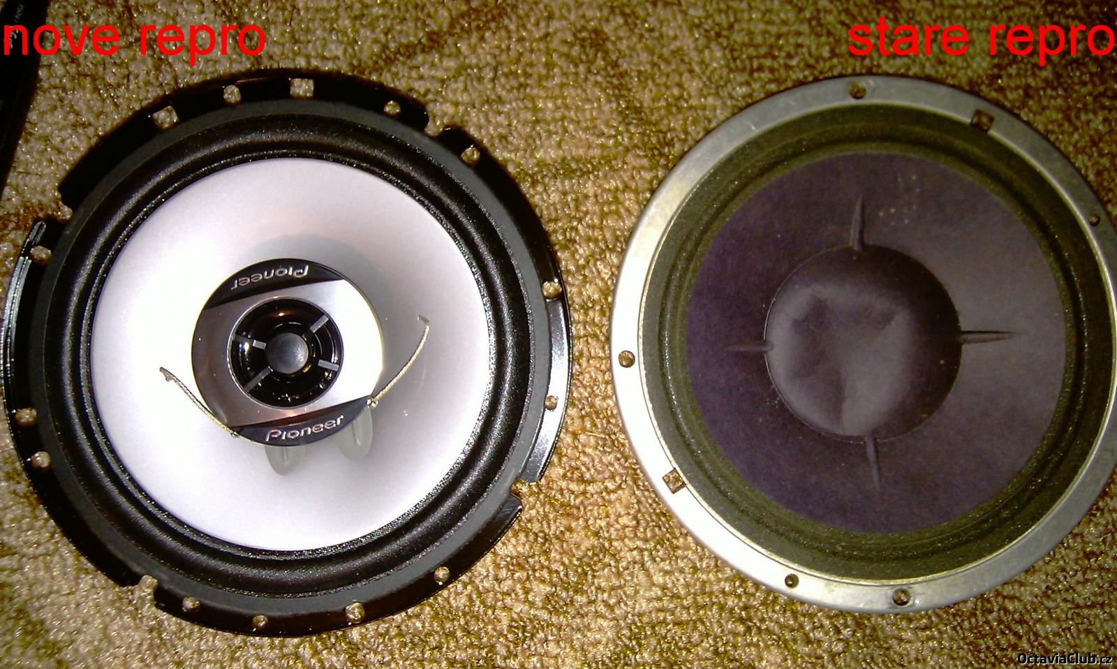

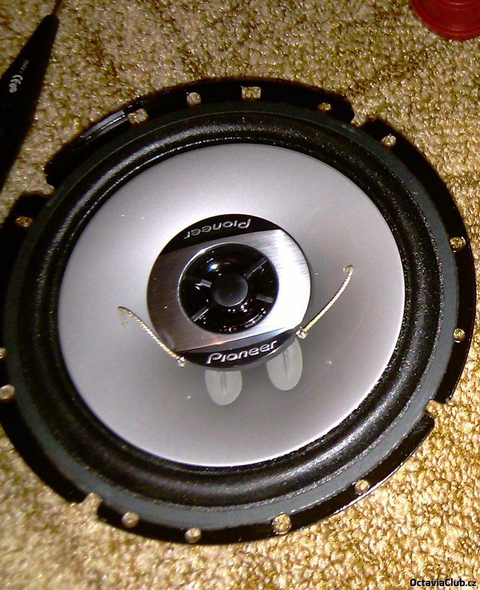

    ja tam mam pioneer daval sem je tam pred tydnem hraji paradne bylo me receno ze nemam kupovat redukce tak sem ty kontakty ustrihl a priletoval draty k repro leva strana ma modrobilou barvu to je plus sou tam dva ten druhy je od viskoveho repro hnedobila je minus take dva prava strana cervena plus dvakrat cervenohneda minus take dvakrat
  2. ja tam mam pienoor daval sem je tam pred tydnem hraji krasne
