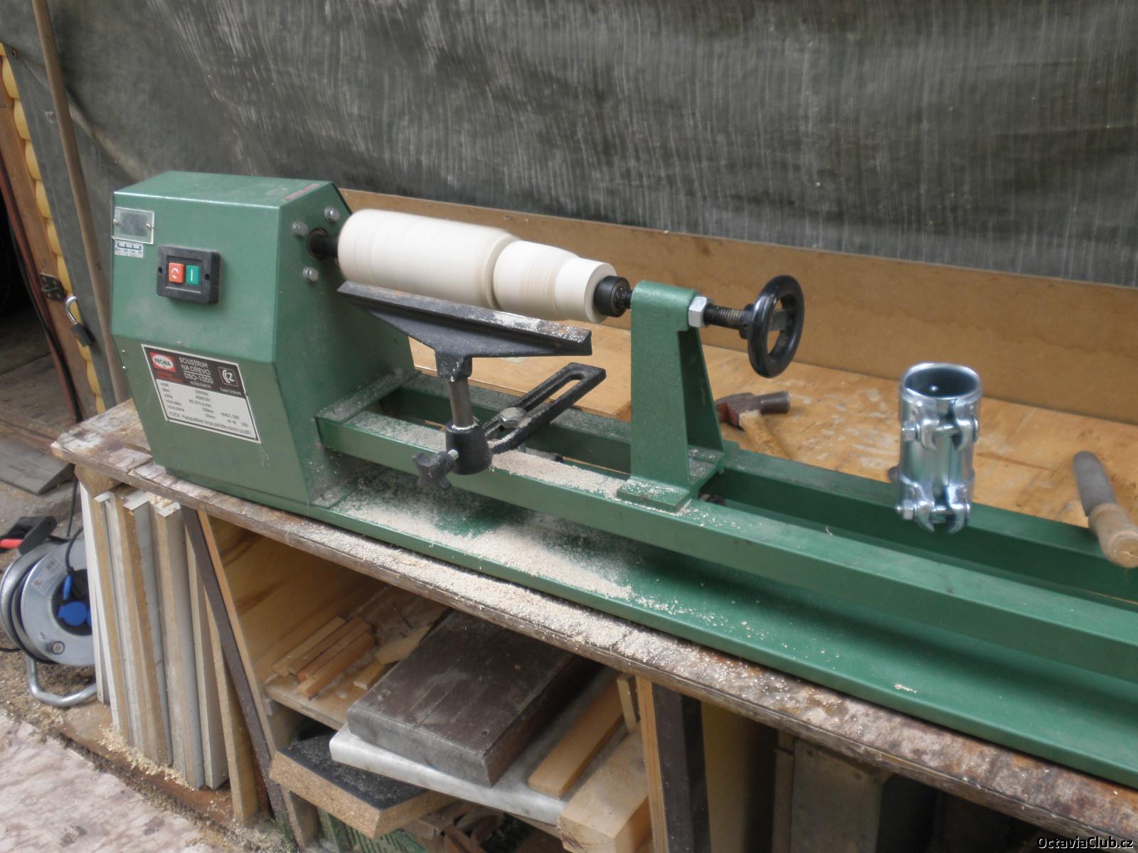

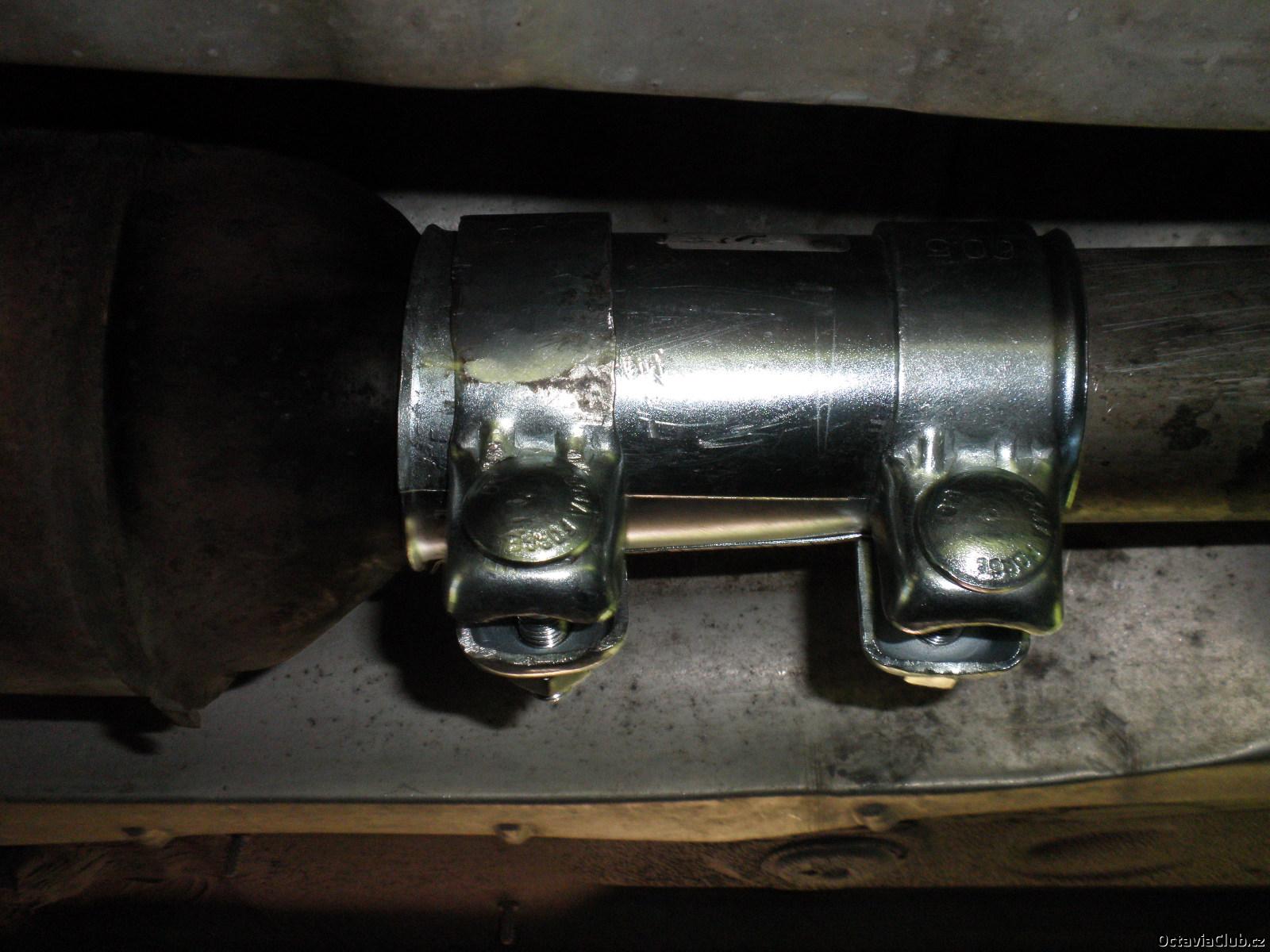

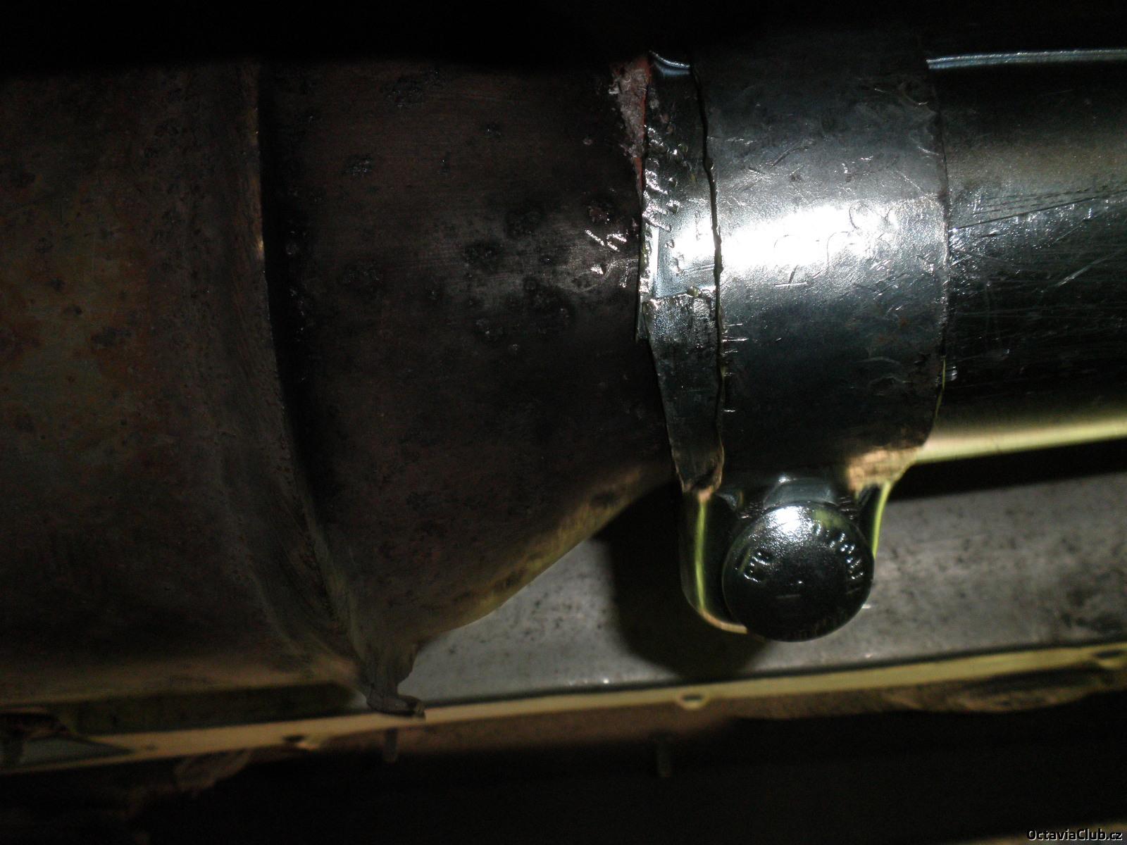

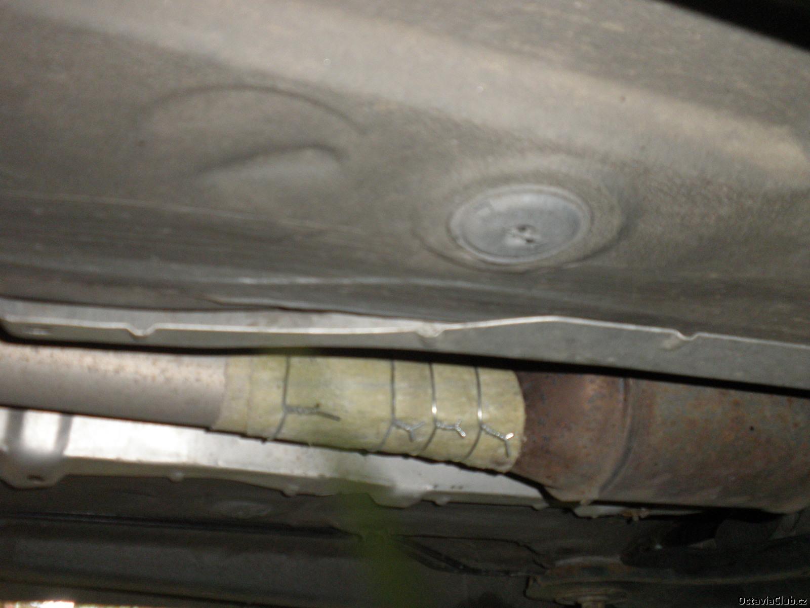

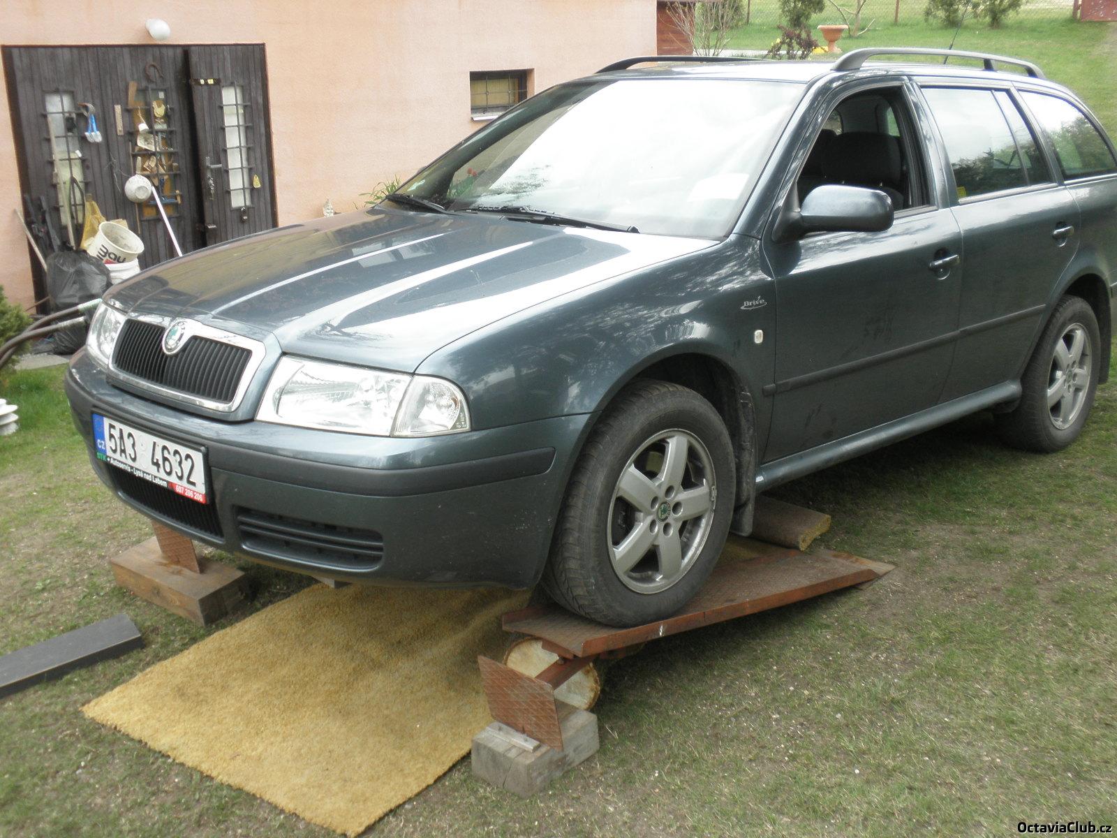

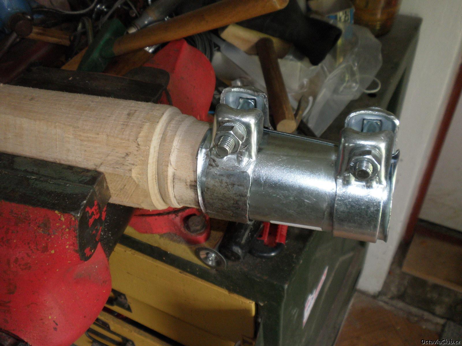

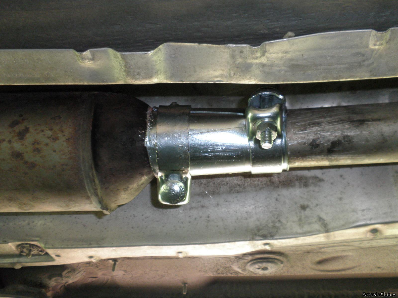

  4. Ahoj kluci, minulou sezonu na jaře jsem zjistil, že mám prorezivělou a prasklou trubku výfuku za katalyzátorem u OI combi 1,9 Td tour 66kW. Trubka výfuku má pr.55 mm. Přechod průměru ke katalyzátoru 63 mm má šířku plochy mezikruží cca 20 mm. Provizorně jsem výfuk zdrátoval a jel jsem koupit objímku výfuku 55/55 mm na spojení dílů výfuku za cca 178 Kč. Z bukového dřeva jsem si ztočil trn 63mm na který jsem naklepal jednu stranu těla objímky. Obvod třmenu objímky jsem roklepaním na kovadlince upravil, aby opásal stranu objímky o pr. 63 mm. Objímku jsem nasadil na prasklý výfuk a dotáhoval za poklepávání objímky kladívkem, aby co nejlépe seděla na obvodech potrubí. Po půlroce jsem výfuk zkontroloval a trochu kladívkem zklepal menší netěsnost na jednom místě objímky. Jsem zvědav jak dlouho tato úprava vydrží.Budu informovat. S pozdravem bunda PS: opravu jsem udělal v klidu na chatě
