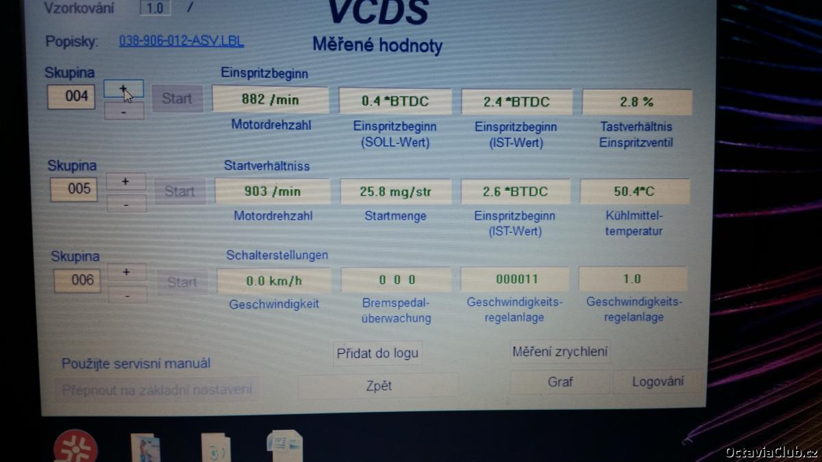

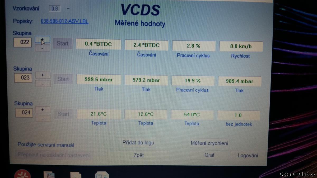

  2. Zdravím, mohl by mi někdo říct jak je na tom můj motor podle VCDS. Jsem laik a naměřené hodnoty mi absolutně nic neříkají. Předem děkuji za info.

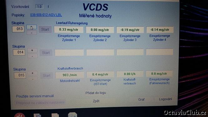

  4. Zdravím všechny a prosím o radu. Proč mi vcds neukazuje na druhém válci žádnou hodnotu? Jedná se o skupinu 013 v měřených hodnotách motoru: 1. válec: 0,33 mg/str 2. válec: 0 mg/str 3. válec: -0,19 mg/str 4. válec: -0,14 mg/str Chtěl jsem přidat foto, ale nějak se mi to nedaří. Může to mít něco společného s tím, že po nastartování mi 4 x zakolísají otáčky o +- 300 otáček, pak se motor srovná a běží téměř rovnoměrně. Kolísají otáčky +- 50 otáček. Moc děkuji za info, popř. za radu jak to vyřešit.
  5. Hodnoty na kanálu 13 jsou v příloze. TDI graf mi bohužel nefunguje, nevím proč. Ještě bych potřeboval vědět na kterém kanálu najdu hodnoty pro dávku paliva. Díky.
