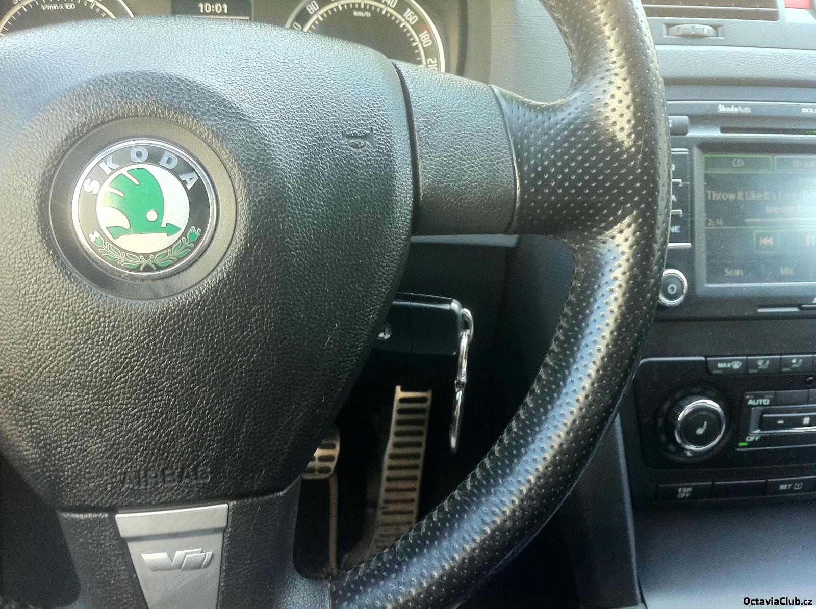

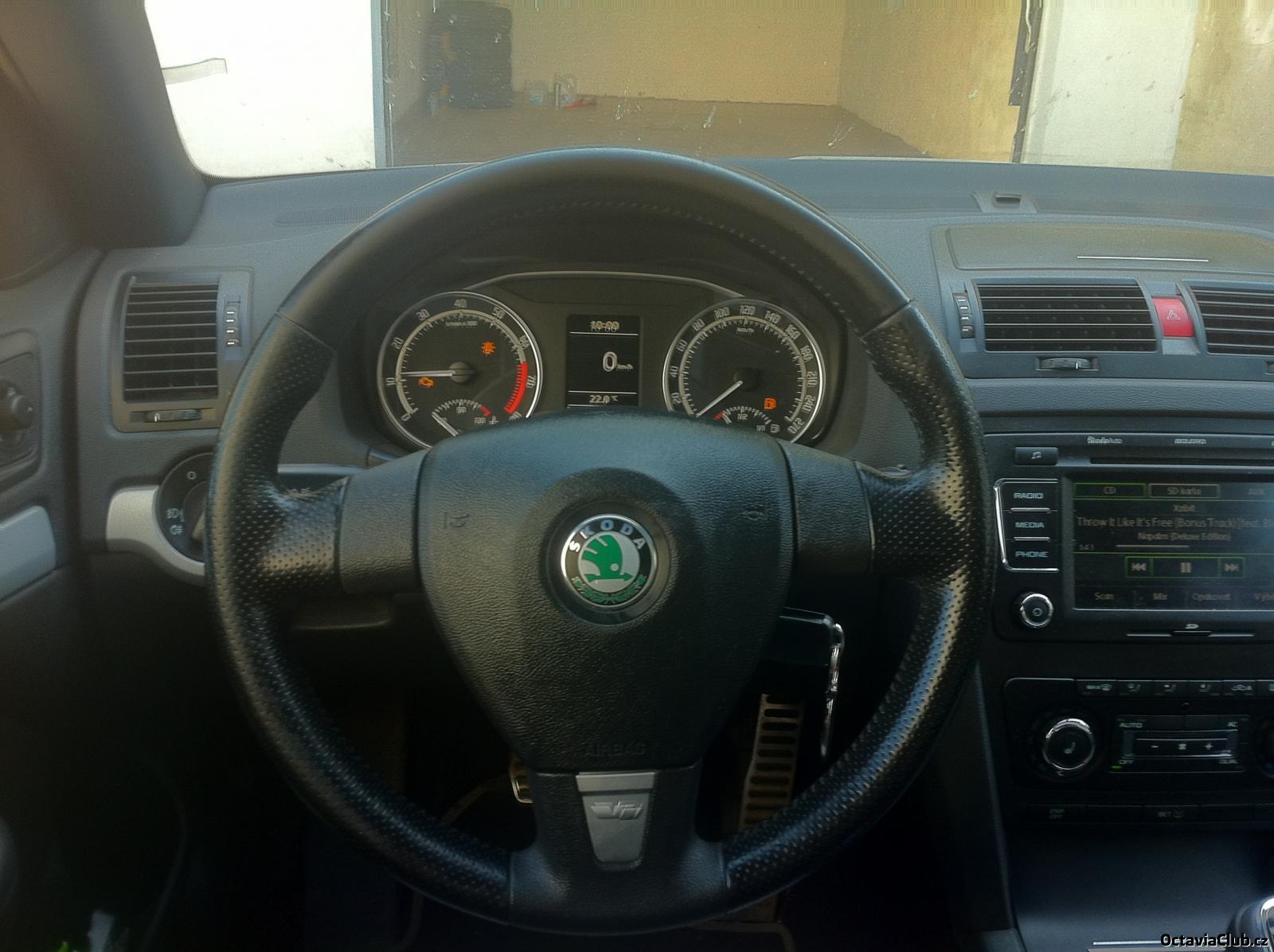

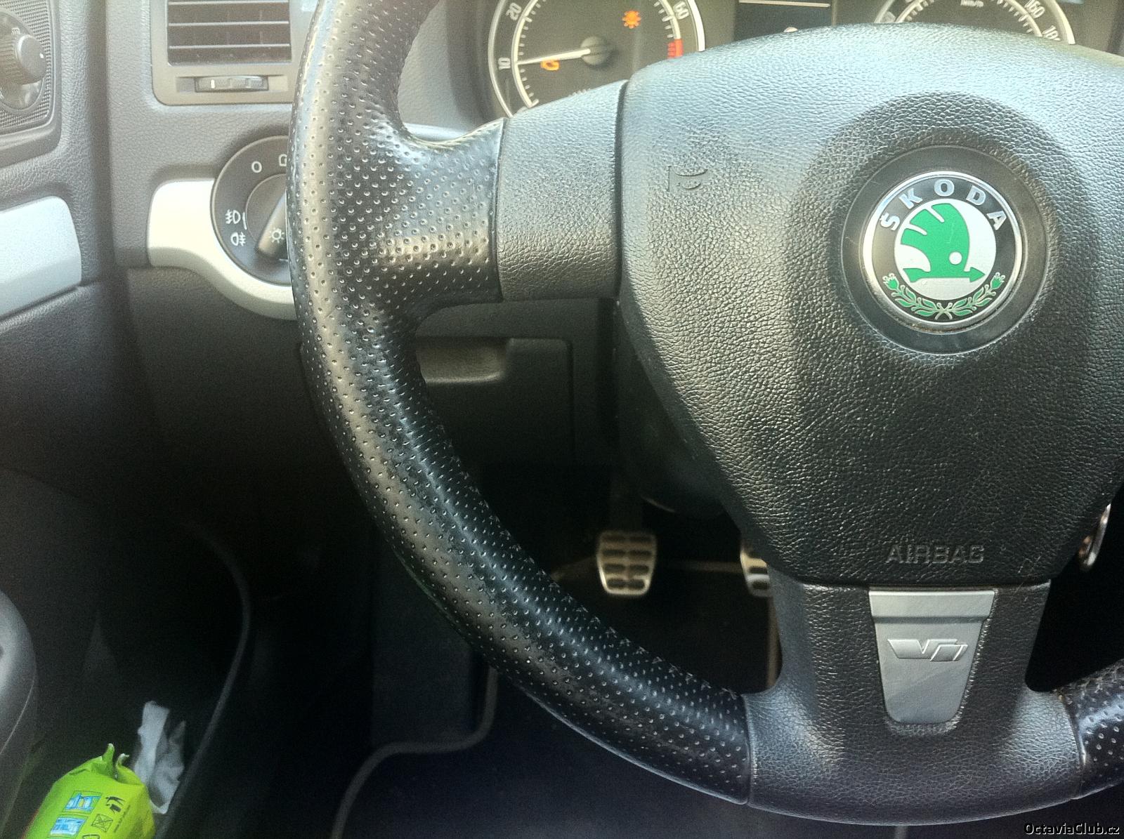

Bol by zaujem o volant z o2 rs predface trojrameny perforovana koza s bagom? urcite sa dohodneme viac cez polysmi@gmail.com Pardon cena cca 130e
