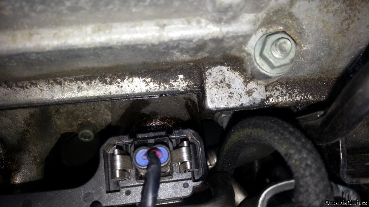

  2. zdravim, co si myslite o teto fotce? kolem 3 a 4 vstriku je patrny unik nejspise paliva... ceho taky jineho... bude to nejspise tesnenim vstrikovacich ventilu pocitam... nebo myslite ze to bude neco se sanim? jelikoz kdyz jsem vstriky vyndaval a utiral jsem to kolem jestli je to aktualni tak jsem pak urcite nevratil stejne vstriky na stejne misto... a porad i predtim i ted to dela u 3 a 4 ventilu. diky
