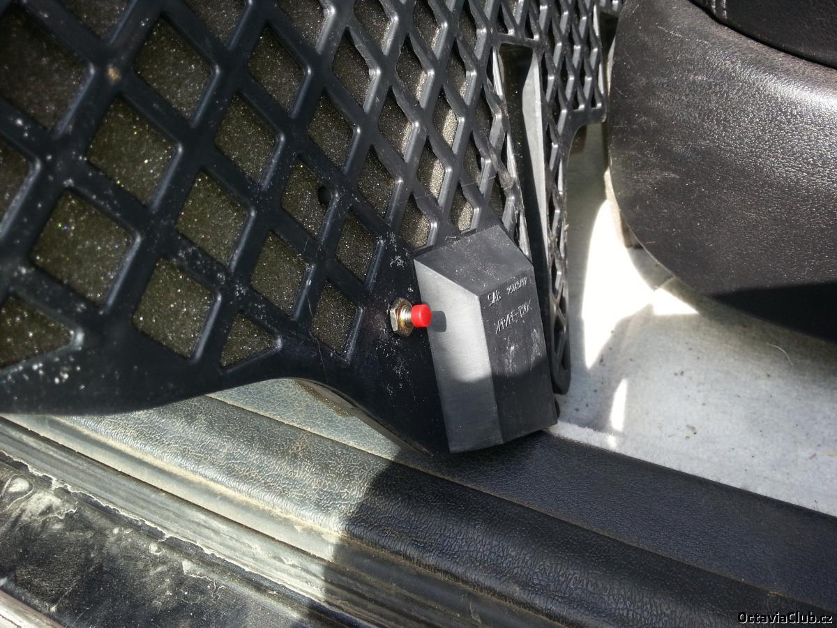

zdravim, nema nekdo paru co je tohle? viz foto... je to maly spicnac... vede do nejake jednotky... diky
