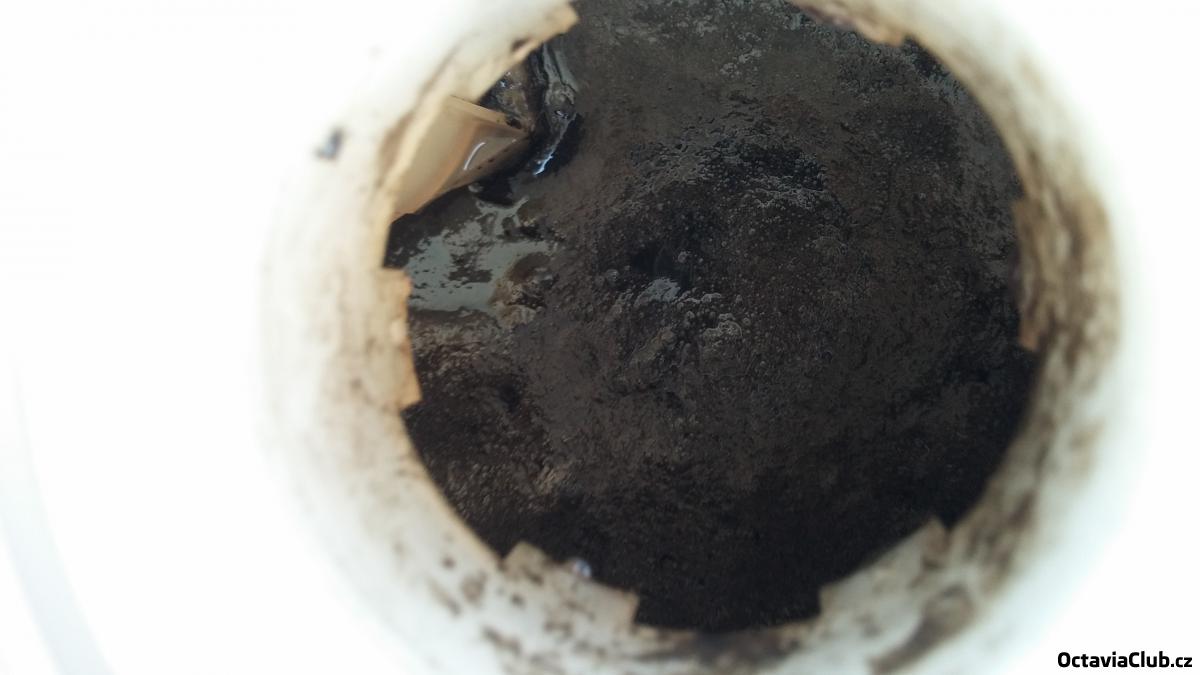

  7. Caute, potreboval by som pomoct, dva tyzdne mam octaviu 96kw asz. Asi tyzden do zadu, pri vymienani chladiacej kvapaliny, som si vsimol dost cierneho povlaku v expenznej. Tak som to supol do servisu, zevraj uvolnena hadica a vymenili mi G12. Vcera to idem skontrolovat a mam tam toho este viac . Auto ma nabehane 130 000km, tak na hlavu to nevidim ani otecene to nieje okolo tesnenia, a neubuda mi z chladiacej kvapaliny. Foto:
