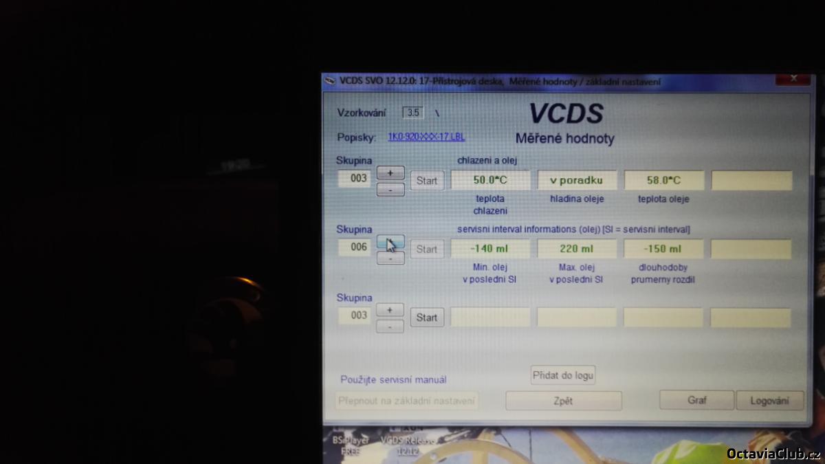

  8. Nasel jsem ve vagu pod tim merenim hodnot, pise pouze hladina oleje ok, jak to bylo v servise ukazoval mi servisak nejake jine měření na nrb mel tam primo nejake cislo, ktere udavalo aktualni hladinu oleje. nevite někdo kde se k tomu doklikám? uz si pripadam jak blbec, kteremu auto co 100 km pripomina at kontroluji olej a pritom ho mam 1 carku pod maximem.
  9. tak jsem našel měření hodnot, píše to hladina oleje - OK , ale na maxidotu , je zkontroluj hladinu oleje, až nabiju noťas dodám fotky, jsem z toho už neštastný už to bylo ve dvou servisech a neví si s tím rady, všichni by hned chtěli to hlídání hladiny oleje vypínat,alr to já nechci. jinak čidlo měněno, to bylo první do udělali, ale je to pořád stejné. nevíte někdo o někom šikovném z Ostravy a okolí ? díky všem

  12. Kdyz otevřu a zavřu, hlaska vzdy zmizí a za nejakou dobu zase naskočí, nekdy přesně po 100 km, ale někdy najedu vic i 500. Prosím, kde přesně je to čidlo kapory? V jak v přístrojích ? Motor je 01 atd, na co mám klikat? Děkuji moc .
  13. Prosim pomoc. Kde ve vagu 12.12 najdu mnozstvi oleje, auto mi zacalo naprosto nepravidelně hlásit , zkontroluj mnozstvi oleje, kdyz skontroluju, je ho dost, čidlo nové, mam podezreni ze je vadný kabel, nebo konektor, potrebuju najit nejakou funkci, aby mi to ukázalo hladinu oleje, budu hybat kablem a uvidim, jestli je chyba v tom. Děkuji
