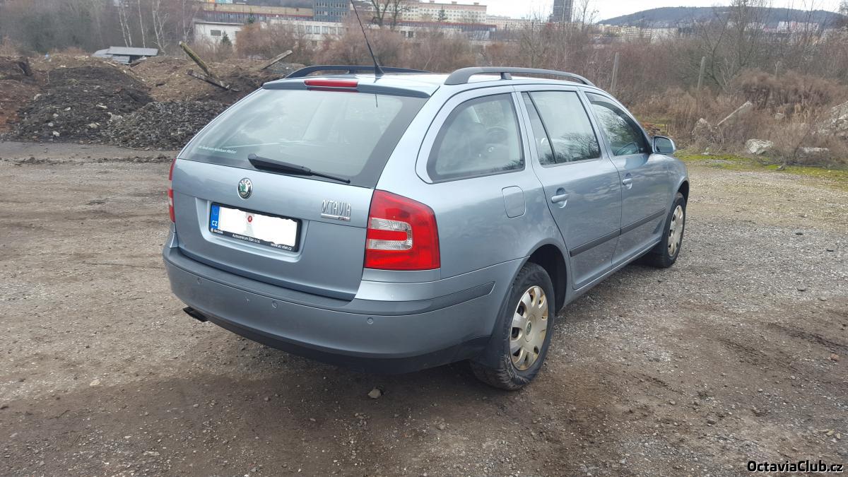

  3. Rok výroby 2006 110kW - 150Koní Najeto 186 xxx Originál 2 x vystřelovací klíče Technická kontrola do 02/2019 Plná servisní historie - servisováno pouze v autorizovaném servisu Škoda!!(doloženo servisní knihou) manuální převodovka 6 stupňů,10x airbag, ABS,stabilizace podvozku (ESP), protiprokluzový systém kol (ASR), posilovač řízení, manual. klimatizace, palubní počítač MAXIDOT, parkovací asistent (PDC),parkovací kamera, nastavitelný volant, tempomat, deaktivace airbagu spolujezdce, el. okna, el. zrcátka, imobilizér, centrál dálkový, vyhřívaná sedadla, výškově nastavitelné sedadla , mlhovky, radio s GPS navigací BT a spousty dalších funkcí, venkovní teploměr, vyhřívaná zrcátka, klimatizovaná přihrádka, dělená zadní sedadla,originál loketní opěrka dvojité dno kufru, deštový senzor, samo-zatmavovací zrcátko, nezávislé topení WEBASTO TT-V, STŘEŠNÍ NOSIČE – HAGUSY Přidám letní kola na elektronech ve 180000 olej + filtry, komplet rozvody doložím fakturou ze škoda servisu Motor v perfektním stavu tankováno pouze verva 100 a olej pravidlně po 10 000km Dohoda možná Cena 119 000,-
