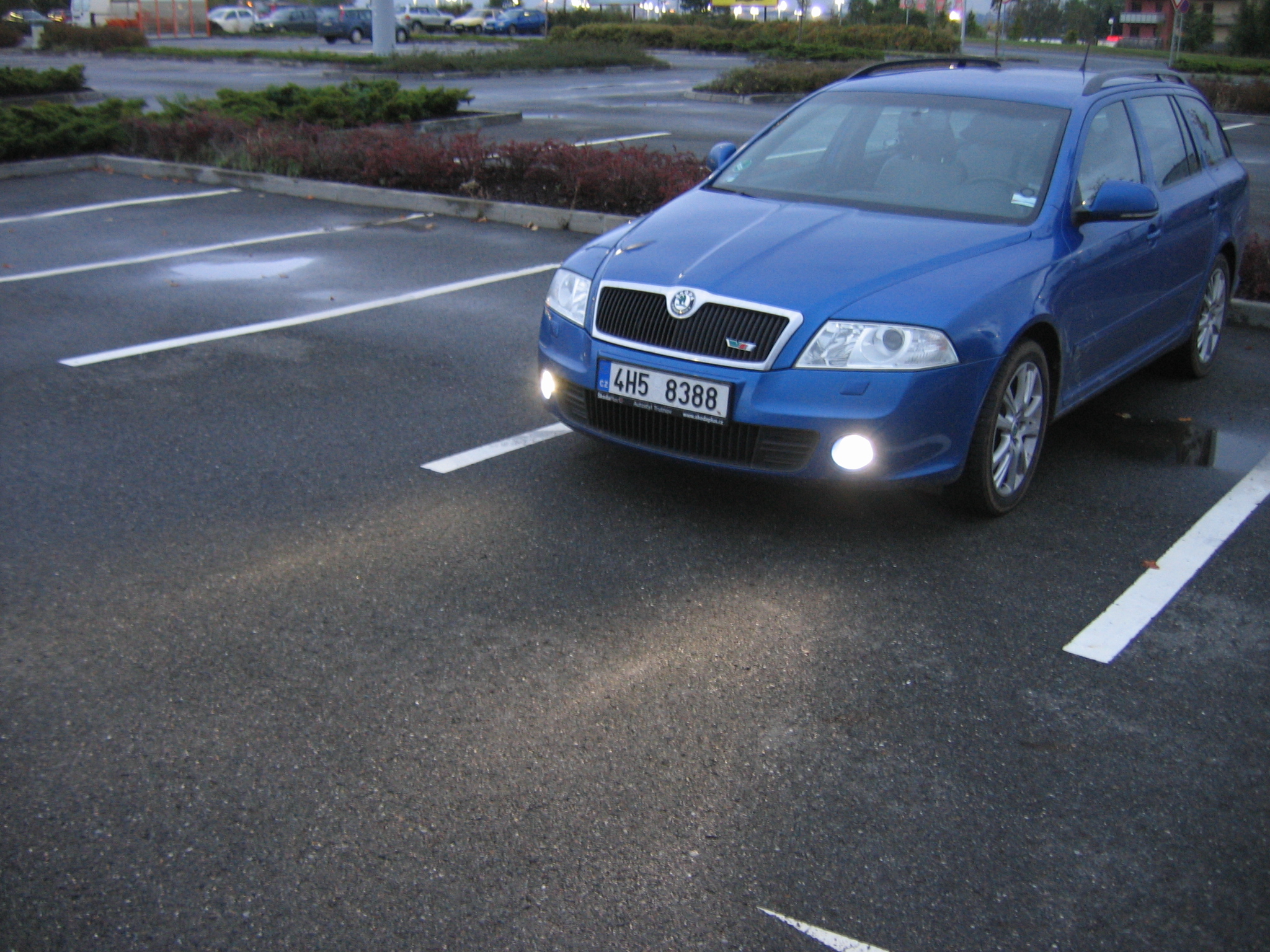

  1. Zdravím. Právě dnes jsem toto dělal,tada to dělal Rolbař na mém autě. Narázník musí dolů každopádně,ale je to pohodička. Já do mlhovek dával origo LED Škoda pro OII SCOUT FL nebo FII FL. Páslo to perfektně.Mrkni na mé téma,právě běží v nových příspěvcích. Jinak Tvá "černoška" je fakt parádní a Tvé fotky - lahoda pro oko!!!!
  2. Odpor se tam žádný nedával,chybu to nehlásí. Na denní svícení je vzaná štáva která je spínaná spínačkou a na parkovačky a xenony je vzaná od parkovaček,které svítí s LEDkama zároveň Corner jsem před tím neměl a ani teď ho nemám a ani asi nepůjde,páč auto teď o mlhovkách neví má je smázlý v jednotce,aby to právě neházelo chybu.
  3. HOOOTOOOVOOO!!!!!! Pánové,Jarda zvaný ROLBAŘ je prostě machr!!! Krom jiných blbynek co mi dělal nad plán jsou denní LED tam kde mají být a fungují tak jak mají a bez chybové hlášky!!!! To vše za čisté dvě hoďky práce!!!! A jak to sedlo??? No líp jsem to ani nečekal!!! Z původních mlhovek se vycvakla parabola (mimochodem to bylo jak psal Woody) a místo ní se nacvakla parabolka LEDek i s tím zadním chladičem,maličko se to tam vyklalo ale fakt tak o 0,5mm tak se to bodlo na 4 místech silikonem.Celé se to zpátky zadeklovalo origo zadní pokličkou té mlhovky.Jelikož se to udělalo na původní 2pólový konentor a já vermomocí trval na druhé funkci těch LEDek (umějí se při parkovačkách a hlavních světlech ztlumin na 50% svitu) tak musel Jarda ještě vytáhnot z té zadní pokličky jeden kablík.Je tam takovej ideální výlisek kterým vyšel kablík ven a ještě se tam krásně napasovalo gumové těsnění. Zpět do nárazníku šla komplet celá původní mlhovka pouze se střevy LED. Zapojení se udělalo tak,že se zrušila funkce mlhovek a do origo konektoru v nárazníku se poslalo (přes relátko) napětí spínané zapalováním,pak po otočení zapalování LED svítí na 100% Při přepnutí na parkovačky a následně i na hlavní světla tam jde štáva právě od parkovaček a LED svítí na 50% Před jízdou k Jardovi jsem se na celou operaci tak těšil že jsem doma zapoměl foťák a tak fotky z průběhu operace nemám pouze výsledek celé akce.Snad to na těch fotkách bude trošku vidět co a jak. Závěr: Jarda je prostě machr,jako jedinej do toho bez problému chtěl jít a nakonec to bylo mnohem a mnohem jednodužší než se to zdálo,hlavně to napasování se nikomu nezdálo a nikdo to nechtěl zkusit! Jardooooo ještě jednou VELKÉÉÉÉÉ DÍÍÍÍKYYYY!!!!! Tak,že kdo má RS nárazník a rád by řešil denní LED stejně jako Já origo LED Škoda s homologací místo mlhovek, tak stačí objednat díly 530941067 a 530941068 (ofiko cena 1450,- až 1490,-/ks) a objednat se u Jardy. Jen tak mimochodem foto č.4 - až jsem se lekl jak to v šeru svítí na těch 100%!!!
