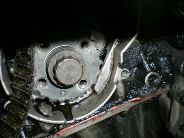

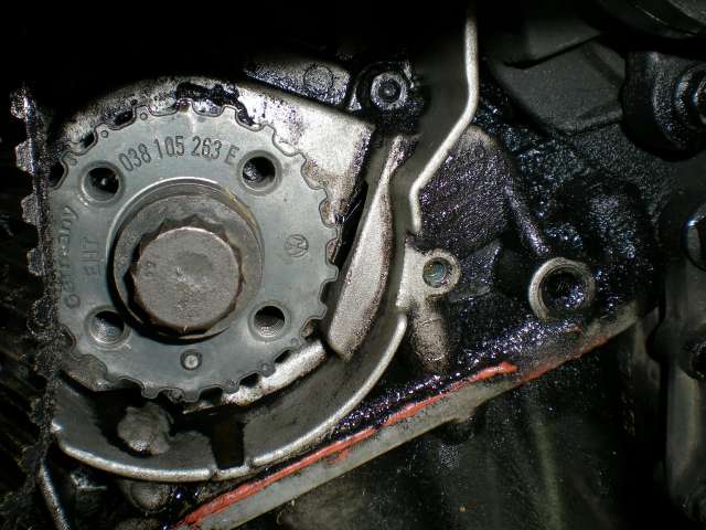

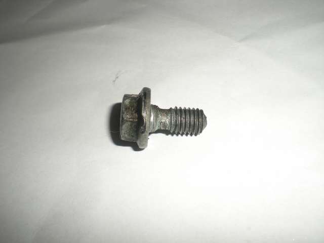

tak gufero to nebylo,.....když jse nastavoval čerpadlo ta k mi zustala v ruce hlavička šroubu,říkám si zejtra to udělám. Jedu ráno do práce a auto jelo nějak divně i zvuk se změnil. Sice byla tma ,ale kouknu pod kapotu a tam se temně leskl olej ....prvně jsem myslel,že je to gufero na vačce a že jsem ho tam blbě dal,přeci jen rozvody jsem dělal poprvé, ale toho oleje tam byla spousta,nakonec po několikátém rozložení jsem našel díru v bloku. Byla jak je to drážkovaný kolo kliky asi 2cm. Koupil jsem nějaký dvousložkový lepidlo na kovy,přímo na něm píšoí,že je odolný oleji a spojujje kovy a jiné Al slitiny apod. tak jsem to zalepil a už to díky bohu neteče,jen mám ted celej motorák doblitej od oleje. Jak vypadaly zbývající šrouby je vidět na fotce. Příště jedině nový. Podcenil jsem fakt,že se může vytočit. Tak snad to už nikde nepoteče.Výměna rozvodů jako taková není nic tragickýho. ty origo přípravky mají něco do sebe. Do budoucna ten spodek vyměním za nějaký jiný,ale ted to opravdu nejde, chtěl bych měnit spojku.....pokračuji dál v repasi :) Na závěr výměna hydrocvaku opravdu ztišší a zlepší chod motoru a není to nějaká závratná investice... ;)

vypadá to ,že jsem dal špatně gufero na vačku. Takže jsem si zopakoval rozvody. Už to skoro mám. Musím koupit nový šrouby na řemenici čerpadla,ty moje už jsou dost vyžvejkaný a jeden se zlomil,pořád je co dělat.....

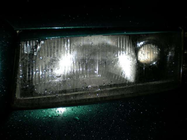

tak jsem udělal fotku těch předních světel,bohužel lepší fotku ted večer neudělám,nějak nestíhám....jak budu měnit skla tak udělám lepší,jen to nebude hned....
přední světla jsou klasickou černou co jsem měl doma,jen jsem to trochu stáhl 1000 smirkem. Černou jsem vzal tzv. nečinný plochy dokola světla a kolem mlhovky jsem nechal sříbrný to jak vystupuje do tý homolky,zkusím to vyfotit. A jeden postřech ještě zkusím začernit jak jsou skla tak spreyem na vysoký teploty.Stejně budu měnit skla za nový.

Nic na tom nebylo,jen to chce dělat v klidu a musíš mít vag. Na světla jsem bohužel neměl čas,zejtra vyfotím za světla.To se omlouvám ,včera jsem ti to slíbil....

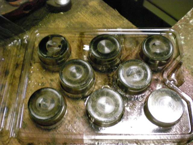

včera jsem začal a dneska dokončil výměnu rozvorů. Nikdy jsem to předtím nedělal,ale po stažení návodu a prostudovaní dílenské příručky jsem se do toho pustil. Nikam jsem nespěchal abych neudělal zbytečnou chybu. Zároveň jsem měnil i hydrocvoky. O výměnu si už vyloženě říkali. Nevím jak dlouho to bylo v autě tak už bylo načase viz foto. Ještě jsem musel s pomocí VAGu doladit počátek vstřiku aby to opět startovalo jak má, což se stalo,takže ted vše funguje jak má a já mám klidný spaní,že mi nikde nepraskne řemen....

Světla ti vyfotím zejtra,jsou to klasický sonary vzatý sprayem, chtěl jsem na ně dát folii,ale bohužel mají blbý tvar. Jinak se snažím co jde sice bych to spíš nazval,že hasím požáry.....jak bylo patrno z grafu, motor není v nejlepší kondici. Nějaké drobnosti mi poladil TDIfun na místě a něco se musí udělat ted,ještě bych chtěl stihnout vyměnit spojku za jednohmotku do konce roku, ale je to masakr...... děkuji všem za kladné ohlasy i těm co koukají na moje vlákno :)
