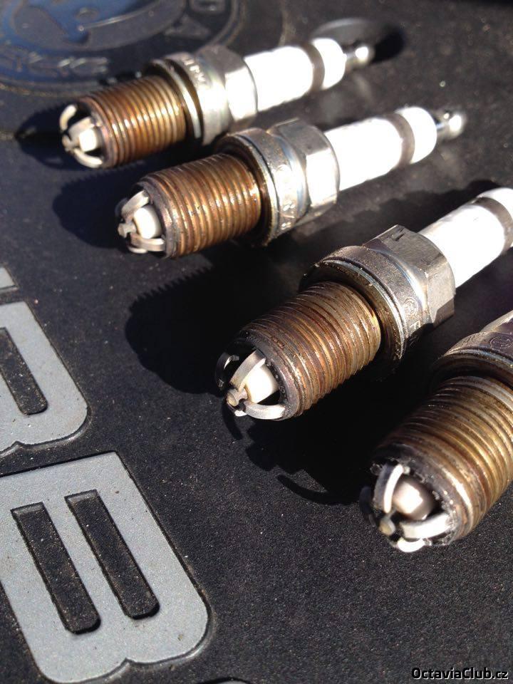

  6. Tak jsem koupil NGK PFR6Q , vypadá že to asi opravdu bylo svíčkama ještě uvidíme zda se to někdy neprojeví , přikládám foto těch co tam byli . Tak uvidíme , jinak dík za pomoc
