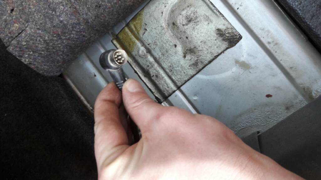

Díky, CD měnič mě nenapadl. To bude zřejmĕ ono. Odesláno z mého SM-A310F pomocí Tapatalk
Ahoj, mohl by mě někdo poradit k čemu slouží tento konektor? Dnes jsem čistil auto (nedávno koupené) a pod podlážkou kufru jsem objevil nezapojený konektor. Díky za radu. Odesláno z mého SM-A310F pomocí Tapatalk
