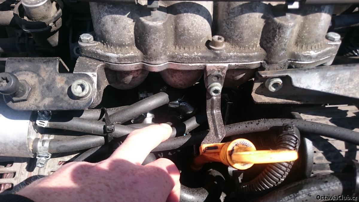

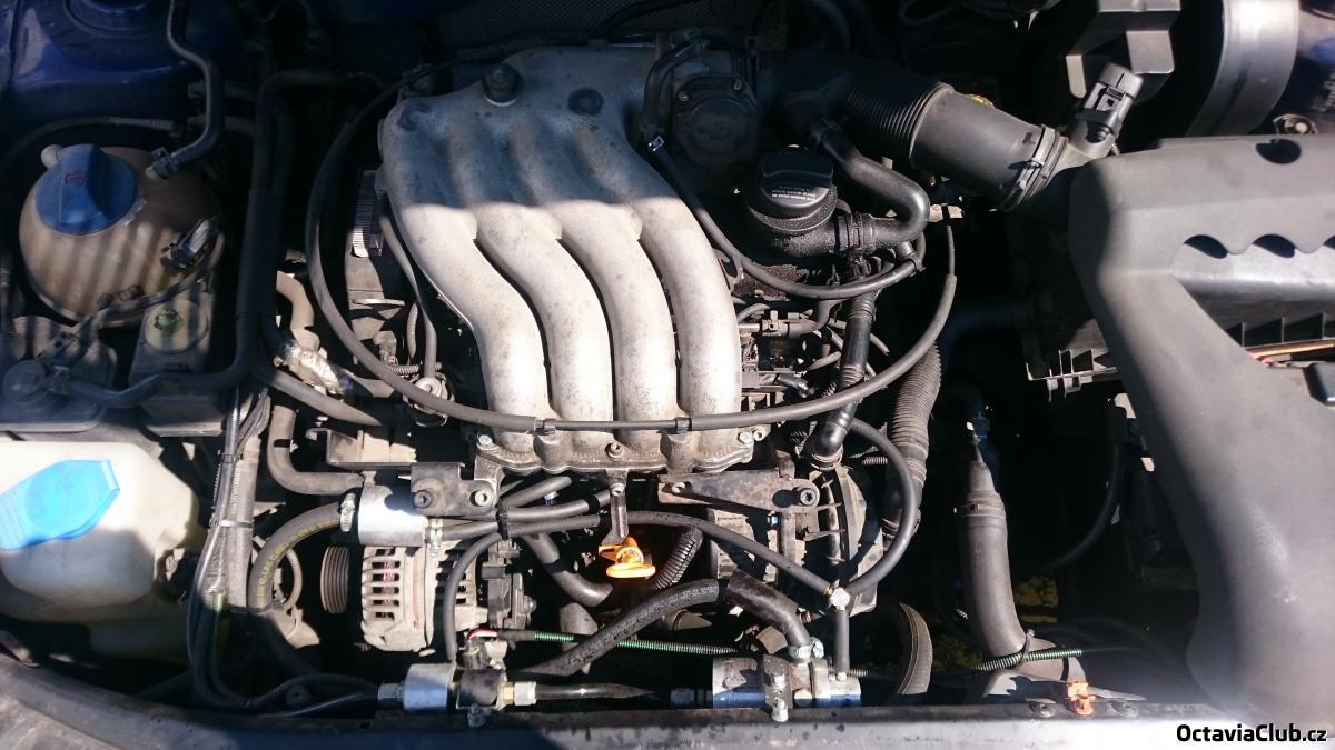

    Na hadicich* tam mělo být. No právě ho to hned trklo že je to blbě udělané. Zkusí mi je upravit a když to nepomůže tak dá lištu a jiné vstrikovace. Je to chaos :-D
  4. Fil_93
    2.0 + LPG
    Nejde to moc vidět.. Jsou volně na hasicích pod válci
  5. Fil_93
    2.0 + LPG
    No snad jo uvidíme ;-) nahodit foto k večeru
  6. Fil_93
    2.0 + LPG
    Tak byl jsem u nového plynare. Řekl mi ze, diagnostika ukázala špatné vstrikovace. A že prý jsou dost blbě umístěné, že tam zřejmě při sepnutí plynu neteče zbytkový benzín a ucpe je. Tak příští víkend si auto vezme a zkusí je upravit. Pokud to nepomůže tak vyměním všechny a uvidíme. Jo a taky mi řekl že je blbost aby to bylo hlavou když na benzín jede bez problémů. Pak dám zase info ;-)
