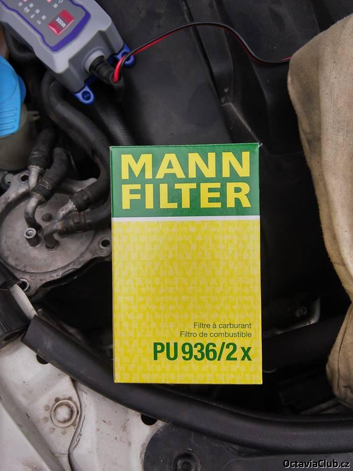

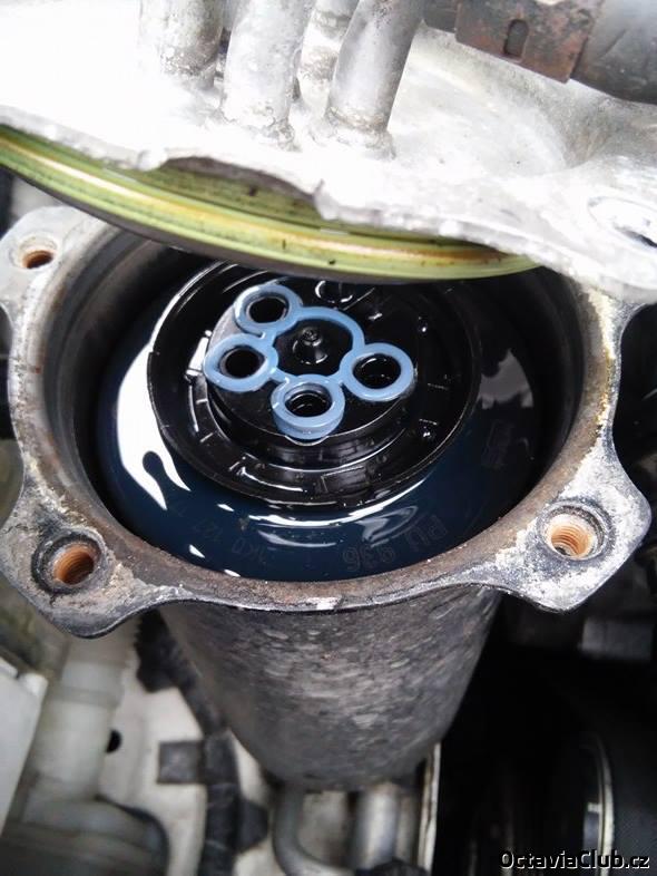

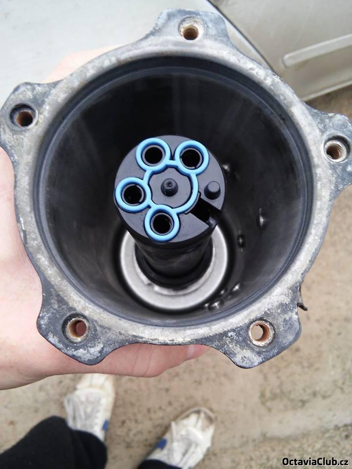

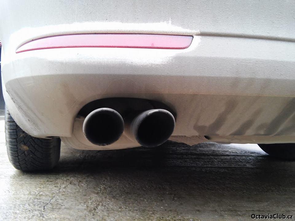

    Nedal som ho preč,len som zle sformuloval vetu :D Keďže som mal dnes čas,tak som sa konečne pustil do výmeny palivového filtra (247 708 km) :) Starý filter nevyzeral nejako extra zašpinený,ale za to v spodnej časti obalu filtra bol vcelku slušný bordel Takže obal filtra dole,vypláchnuť ho technickým benzínom,potom ešte horúcou vodou a nechať ho pekne vysušiť... Nový filter je už v aute a hneď mám lepší pocit,že som konečne urobil to,čo som mal urobiť už pekne dávno Zajtra pridám aj fotku toho bordelu,ktorý som vytiahol z filtra... Ešte jedna fotka zasvineného zadku :) Auto je už ale momentálne umyté Už sú nahodené aj 100W ledky a pomaly sa blížime k výmene komplet spojky so zotrvákom

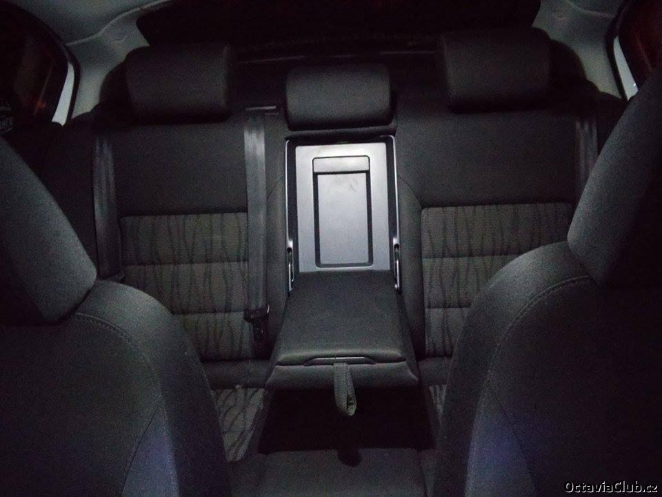

    Tomáš,nie nie,nepísal som Ježiškovi :) Pawouk a suri ďakujem za užitočné informácie Nové plato od pondelka už nahradilo staré a výmenu sedačiek som konečne dokončil včera večer Staré sedačky uvoľnili miesto sedačkám z fl :jelen: Predné sú dokonca s výhrevom a aj cestujúci vzadu si polepšili o odkladaciu schránku v opierke... Sedačky nie sú úplne v tip-top stave,ale za tú cenu sú oproti starým určite lepšie...V inzeráte vôbec nebolo spomínané že sú vyhrievané,ale mal som menšieho tušáka už podľa poťahu,že by predsa len mohli mať výhrev... A tušák sa mi po príchode na miesto pri pohľade na káble potvrdil Musím povedať,že oproti starým sú tvrdšie a hlavne hlavové opierky vpredu majú lepší tvar ako na starých sedačkách

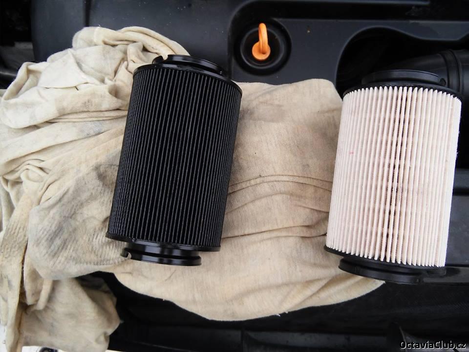

    Dnes som konečne vymenil olej aj so vzduchovým filtrom pri 246 940km :o Po 3 rokoch (?) som hádam konečne aj vyriešil svietiacu kontrolku šoférovho bagu Vymenil som konektor zo sedačky za novší typ,keďže výmena opačného konektora pred rokom nepomohla...Na fotke je aj pekne vidieť rozdiel medzi starým(vľavo) a novším typom (vpravo). Pri zhodenom kryte motora som si všimol,že hadica na turbo nejako nesedí,tak som ju zasunul viac do plastovej hadice... Potom som išiel ku kamarátovi a čo čert nechcel,tak auto začalo štrajkovať - pri zošliapnutom plynovom pedáli začalo sekať,raz pridalo,potom zase ubralo,tak som stíšil rádio a už bolo len počuť unikajúci vzduch...Tak som teda zastavil vo vedľajšej dedine a snažil som sa vrátiť "opravenú" hadicu na pôvodné miesto. Nejako to ale nešlo,kedže som k tomu potreboval plochý šróbovák,tak som sa zastavil u kamarátky nech mi ho požičia a spokojne som pokračoval ďalej Jop a anténa už je nejaký týždeň na mieste :) Musím povedať,že príjem signálu rádia sa podľa columba zlepšil tak o 50%
